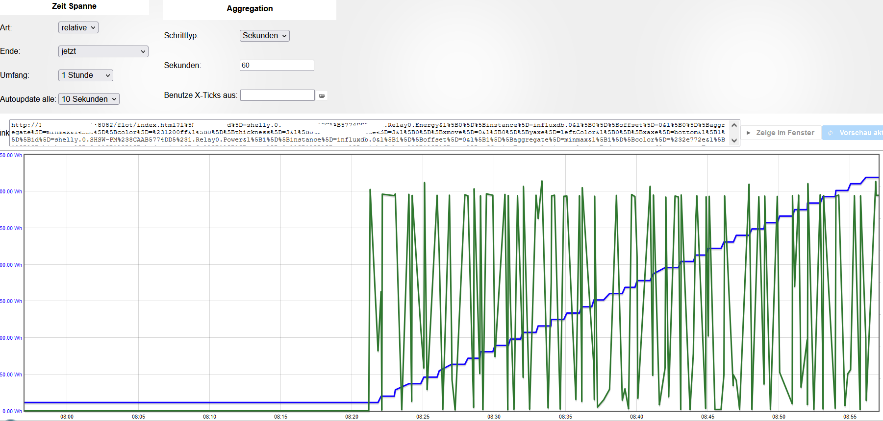

      Nun habe ich in den Schalter einen Shelly 1PM eingebaut. Da kan ich dieses Verhalten auch visualisieren. Das sieht etwa so aus:
      Links ist der abgeschaltete Zustand, rechts der zu vermeidende angeschaltete.

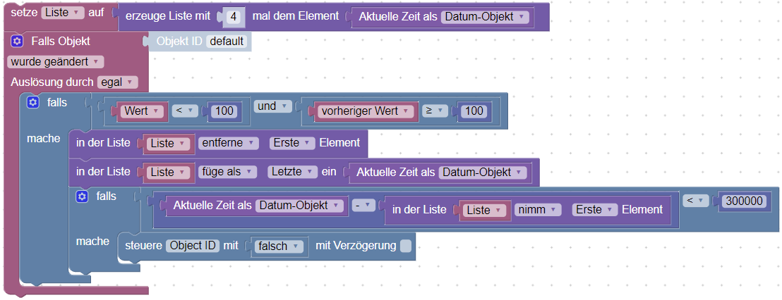

                    @wrod sagte: Wenn man beim Wässern per Hand ein- oder zweimal kurz abschaltet, soll das NICHT zur Unterbrechung führen,
                    Angelehnt an den Vorschlag von @Asgothian: Wenn die Zeitspanne zwischen 4 mal Ausschalten kleiner als 5 Minuten ist, wird abgeschaltet:
                    Wert und vorheriger Wert sind lokale Variablen des Triggers.

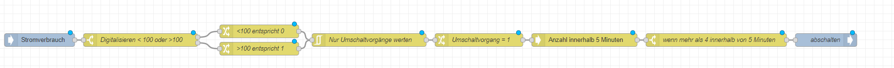

                          @wrod In NodeRed würde ich es dann halt so implementieren:

                            @mickym sagte: In NodeRed
                            Anmerkung zu "Umschaltvorgang = 1": Die Abschaltung erfolgt unmittelbar nach Einschalten der Pumpe. Das ist für die Pumpe nicht so gut und der Shelly schaltet unter Last ab.

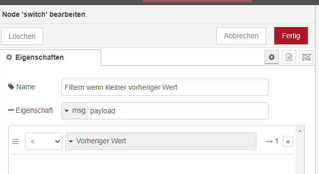

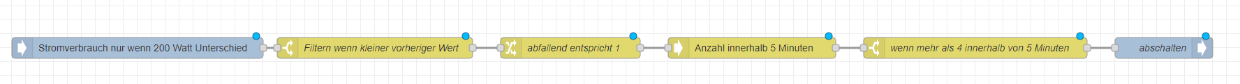

                              OK habe ich verstanden und gesehen, dass Du nur die abfallenden Ereignisse nimmst, indem Du mit dem vorangegangen Wert vergleichst. (Hier hast Du natürlich Dein Praxiswissen mit einfließen lassen - Super!) 🙂
                              Ich hab den Flow nun geändert, in dem die IN Node nur triggert wenn der Unterschied 200W beträgt, also die Amplitude auf jedenfall groß genug ist und dann ebenfalls mit dem vorangegangenen Wert vergleiche. Dann würde der Flow etwas einfacher aussehen:
