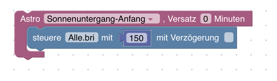

    • Olli_M
      Olli_M last edited by Olli_M
      ich wollte das bei Sonnenuntergang eine bestimmte Gruppe der HUE Leuchten angehen und eine bestimmte Helligkeit haben. Allerdings funktioniert es nicht mit dem Begriff: "Alle.bri" . Habe zuerst es mit dem Wert = Textfeld probiert dann mit dem Mathematik Feld aber beides will nicht.
        <block type="astro" id="+A8r67;V;hw0]gF_2%{)" x="138" y="87">
          <field name="TYPE">sunsetStart</field>
          <field name="OFFSET">0</field>
            <block type="control" id="}ZuObZYYnb%J%3rZF*GH">
              <field name="OID">hue.0.Alle.bri</field>
                <block type="math_number" id="bkYfL:__:F-8pr47DM?;">
                  <field name="NUM">150</field>
      Hab ich irgendwo einen Fehler drin?
      Euch
      Asgothian A 2 Replies Last reply Reply Quote 0
      • Asgothian
        Asgothian Developer @Olli_M last edited by Asgothian
        @olli_m sagte in HUE bestimmte Helligkeit:
        Euch
        Mehr Kontext bitte:
        • Über welchen Adapter sind die Lampen eingebunden
        • Wo sind die Gruppen definiert
        • Wie sind die Gruppen definiert / benannt
        • Was ist das für ein State (Alle.bri)
        • Was passiert wenn du den state manuell ansteuerst (aus dem Objektbaum heraus) ?
        A.
        Olli_M 1 Reply Last reply Reply Quote 0
          AndyGR42 @Olli_M last edited by
          @olli_m Probiere es mal mit dem Level Attribut.

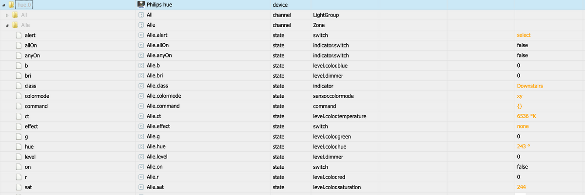

          • Olli_M
            Olli_M @Asgothian last edited by
            @asgothian said in HUE bestimmte Helligkeit:
            Mehr Kontext bitte:
            A.
            1. Über den Phillips HUE Adapter
            2. Die Gruppen wurden in der HUE App definiert, zeigt er aber auch alle eben unter Objekte an.
            3. Der State alle "alle.bri" heisst also die Gruppe welche auch unter Objekte ist....
            Wenn ich den State manuell ändere, reagieren die HUE Lampen dann.
            Mit Level gibts ja nur Level.Dimmer bzw. es heisst alle.Level das ging auch nicht.
            Hier mal ein Screenshot anbei.
            VG
            Dr. Bakterius 1 Reply Last reply Reply Quote 0
            • Dr. Bakterius
              Dr. Bakterius Most Active @Olli_M last edited by
              Level ist in Prozent - also 0 bis 100. Bri hingegen geht von 0 bis 255. Sollte aber beides funktionieren.

                  @olli_m Beide DP sind vom Typ number. Mit bri hatte ich schon mal Probleme bei nicht original Hue lampen.
                  Ich hab es gerade nochmal ausprobiert und mit dem Blocky Befehl, so wie auf den Screen Shot nur mit .level, funktioniert es. Du kannst es aber ohne die Bedingung testen. Also auch ohne Sonnenuntergang.

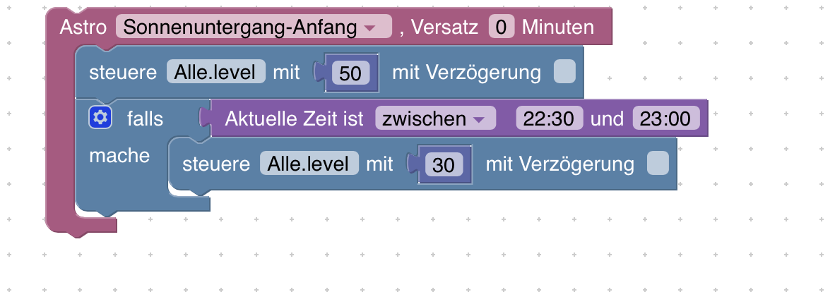

                    • Olli_M
                      Olli_M @Olli_M last edited by
                      Hab ich hier einen Denkfehler? dass er nach gewissen stunden vorgaben weiter runter dimmt?
                        fastfoot @Olli_M last edited by
                        Die Prüfung erfolgt ja nur zum Sonnenuntergang, welcher auch im hohen Norden bereits um 22:20 stattfindet. DAs Dimmen auf 30 findet also nie statt, ausser im Hochsommer für eine sehr kurze Zeitspanne. Für feste Uhrzeiten am Besten einen cron verwenden

                          • Olli_M
                            Olli_M @fastfoot last edited by Olli_M
                            @fastfoot
                            Also mit Cron hab ich noch nichts probiert 🙂 ich dachte ich kann die verschachteln.
                            Ich muss eh noch zusätzlichen Trigger einbauen, wenn ich daheim bin oder wenn der TV an ist.
                            Weil die Tage werden ja wieder kürzer und wenn ich da feste Zeiten über Cron mache, dann muss ich das ja jedesmal ändern.
                            Eigentlich ist mein Ansatz dann auch falsch stelle ich grad fest mit einer festen Uhrzeit... LOL
                            Er müsste eigentlich nach einer gewissen Zeit bis Mitternacht das licht runterkommen. 🙂

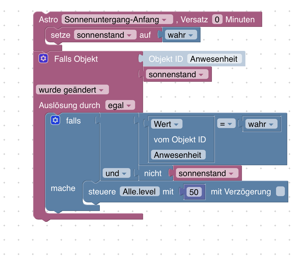

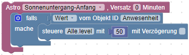

                                Ich habs jetzt mal anders gebaut dass er prüft ob ich daheim bin:
                                • Dr. Bakterius
                                  Und das funktioniert?
                                  • Olli_M
                                    Olli_M @Dr. Bakterius last edited by
                                    @dr-bakterius
                                    ne muss wohl noch wo ein fehler sein, werd es mir nochmal in Ruhe anschauen, aber es sollte ja gehen mit dem Status Anwesenheit als weitere Regel.
                                    • Dr. Bakterius
                                      Hätte mich auch gewundert. 😁
                                      Versuche es mal so:
                                      Olli_M 2 Replies Last reply Reply Quote 1
                                      • Olli_M
                                        @dr-bakterius
                                        perfekt 🙂

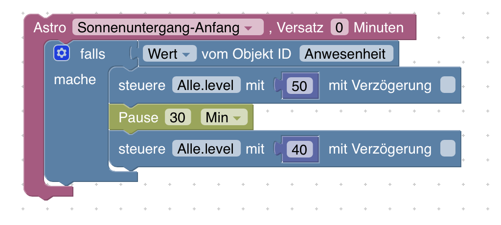

                                        • Olli_M
                                          @dr-bakterius
                                          dass ich mehrere Bedingungen mit Timeout mache sollte doch gehen oder?
                                          Aber geht nicht...also diese HUE Lampen sind tricky....LOL
                                          A Dr. Bakterius 2 Replies Last reply Reply Quote 0
                                            Adnim @Olli_M last edited by
                                            @olli_m
                                            nimm besser timout mit stop block davor als den pause block...
