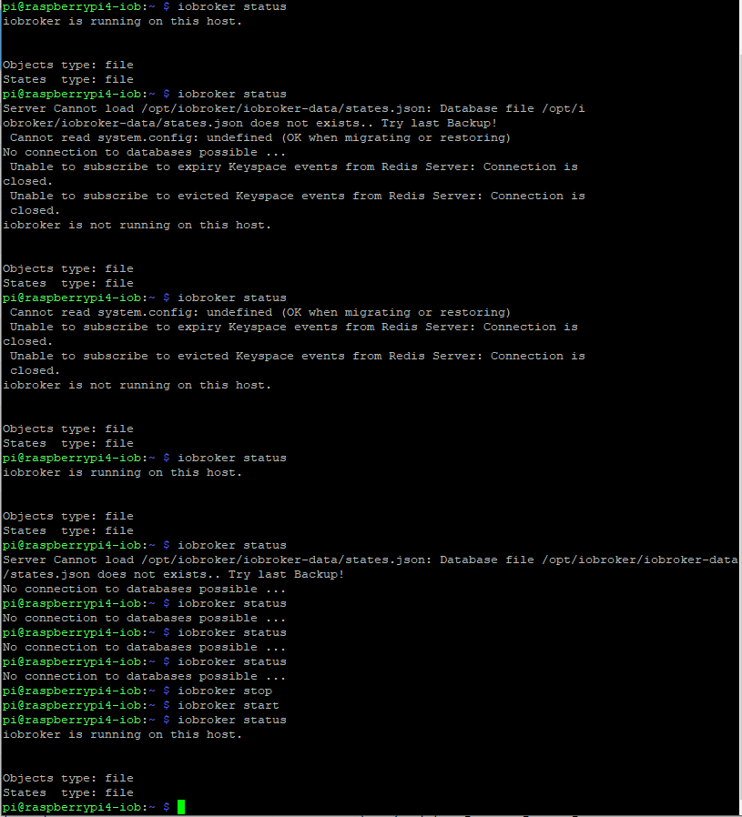

      ich habe seit ein paar Tagen ein paar Probleme, meinen iobroker zu erreichen. Ich bekomme auch bei dem Zusammenspiel zwischen deconz (Bewegungsmeldern) und HomeMatic (wired Licht Steuerung) Verzögerungen. Hauptsächlich habe ich dann von meinem dasWetter Adapter Fehlermeldungen, gestern hatte ich von meinem Unifi Adpater eine Fehlermeldung, dass das Format eines Objektpunktes n.i.O sei.
      Ich habe mich daraufhin auf meine Konsole geloggt und dabei festgestellt, dass bei der Eingabe von "iobroker status" hin und wieder einige Dateien nicht lesbar oder verfügbar wären. Ich habe dann hier und da im Forum schon ein paar Lösungen gefunden, die auch immer wieder zum Ziel geführt haben. Auch ein "iobroker stop" und dann ein "iobroker start" helfen.
      Jetzt habe ich heute morgen mich wieder auf die Konsole geloggt und im Abstand von ca. 5min den Befehl iobroker status eingegeben. Hier das Resultat:
      Woran kann das liegen? Ich hatte zwischen meiner Steckdose und dem Pi4 eine schaltbare Steckdosenleiste dazwischen gehangen. Die habe ich vor 5min erst einmal wieder weggenommen. Kann das das Problem verursachen?

        Und die hast du geschaltet ohne den Pi zuvor sauber heruntergefahren zu haben?
        Konsolenoutput bitte nicht als Screenshot sondern den Text kopieren und in </> CodeTags eingebettet posten.
        Die Ausgabe von
        dmesg | grep -i ext4
        mal posten.

            nein, ich habe meinen PI mit
            sudo shutdown
            heruntergefahren
            pi@raspberrypi4-iob:~ $ dmesg | grep -i ext4
            [    0.000000] Kernel command line: coherent_pool=1M 8250.nr_uarts=1 snd_bcm2835.enable_compat_alsa=0 snd_bcm2835.enable_hdmi=1  smsc95xx.macaddr=DC:A6:32:5B:A1:E6 vc_mem.mem_base=0x3ec00000 vc_mem.mem_size=0x40000000  console=tty1 root=PARTUUID=11e25fc3-02 rootfstype=ext4 elevator=deadline fsck.repair=yes rootwait
            [    2.240204] EXT4-fs (sda2): mounted filesystem with ordered data mode. Opts: (null)
            [    2.240307] VFS: Mounted root (ext4 filesystem) readonly on device 8:2.
            [    4.229385] EXT4-fs (sda2): re-mounted. Opts: (null)

                Thomas Braun Most Active @mguenther last edited by
                @mguenther
                Das schaut erstmal okay aus.
                Die komplette Ausgabe von
                dmesg -T
                dann bitte.

                    mguenther @crunchip last edited by
                    @crunchip
                    folgende Meldung hatte ich gestern öfters:
                    unifi.0 (17384) fetchSites: Returned data is not in valid format
                      @mguenther
                      Soweit nichts auffälliges.
                      who -r
                      liefert?
                      CIFS: VFS: Use of the less secure dialect vers=1.0 is not recommended unless required for access to very old servers
                      SMB/CIFS würde ich auch auf eine aktuelle Version umstellen.
                        mguenther @Thomas Braun last edited by
                        @thomas-braun
                        pi@raspberrypi4-iob:~ $ who -r
                                 Runlevel 5   2021-07-12 09:26
                        Wie kann ich denn SMB/CIFS auf eine neue Version umstellen?
                        Mein Logfile von gestern abend bis heute morgen (da, wo ich die Zwischensteckdose wieder entfernt habe) ist schlappe 76MB groß - vorher hatte ich 100-200K...
                          Thomas Braun Most Active @mguenther last edited by Thomas Braun
                          @mguenther sagte in iobroker manchmal nicht erreichbar:
                          Vermutlich im Backitup-Adapter.
                          Wer da bei dir smb/cifs aufruft sehe ich ja nicht.
                          Runlevel 5
                          Stell das auf RL3 um. Siehe der kleine Linux-Werkzeugkasten aus meiner Signatur.
                          Und mit welchen Meldungen ist das File gefüllt? Das wäre interessanter zu wissen als die Dateigröße.

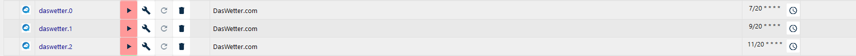

                                mguenther @Thomas Braun last edited by mguenther
                                @thomas-braun
                                hauptsächlich der Adapter "dasWetter" und da ich davon 3 Instanzen habe (schedule ist extra zeitversetzt) entsprechend viele Einträge
                                2021-07-12 00:49:03.873  - info: host.raspberrypi4-iob instance system.adapter.daswetter.1 started with pid 31044
                                2021-07-12 00:49:09.684  - error: daswetter.0 (29877) force terminate
                                2021-07-12 00:49:09.686  - warn: daswetter.0 (29877) Terminated (UNKNOWN_ERROR): Without reason
                                2021-07-12 00:49:11.710  - warn: daswetter.1 (31044) slow connection to states DB. Still waiting ...
                                2021-07-12 00:49:13.027  - warn: daswetter.0 (29877) get state error: Connection is closed.
                                2021-07-12 00:49:13.029  - error: daswetter.0 (29877) exception in await insertIntoList [Error: DB closed]
                                2021-07-12 00:49:13.104  - error: daswetter.0 (29877) Cannot check object existence of "daswetter.0.NextDays.Location_1.Day_1.Tag_value": Connection is closed.
                                2021-07-12 00:49:13.106  - error: daswetter.0 (29877) exception in await insertIntoList [Error: Could not check object existence of daswetter.0.NextDays.Location_1.Day_1.Tag_value: Cannot check object existence of "daswetter.0.NextDays.Location_1.Day_1.Tag_value": Connection is closed.]
                                2021-07-12 00:49:13.109  - error: daswetter.0 (29877) Cannot check object existence of "daswetter.0.NextDays.Location_1.Day_1.Wetterbedingungen_value": Connection is closed.
                                2021-07-12 00:49:13.110  - error: daswetter.0 (29877) exception in await insertIntoList [Error: Could not check object existence of daswetter.0.NextDays.Location_1.Day_1.Wetterbedingungen_value: Cannot check object existence of "daswetter.0.NextDays.Location_1.Day_1.Wetterbedingungen_value": Connection is closed.]
                                2021-07-12 00:49:13.112  - error: daswetter.0 (29877) Cannot check object existence of "daswetter.0.NextDays.Location_1.Day_2": Connection is closed.
                                2021-07-12 00:49:13.118  - error: daswetter.0 (29877) exception in await insertIntoList [Error: Could not check object existence of daswetter.0.NextDays.Location_1.Day_2: Cannot check object existence of "daswetter.0.NextDays.Location_1.Day_2": Connection is closed.]
                                2021-07-12 00:49:13.120  - error: daswetter.0 (29877) Cannot check object existence of "daswetter.0.NextDays.Location_1.Day_2.Minimale_Temperatur_value": Connection is closed.
                                2021-07-12 00:49:13.121  - error: daswetter.0 (29877) exception in await insertIntoList [Error: Could not check object existence of daswetter.0.NextDays.Location_1.Day_2.Minimale_Temperatur_value: Cannot check object existence of "daswetter.0.NextDays.Location_1.Day_2.Minimale_Temperatur_value": Connection is closed.]
                                2021-07-12 00:49:13.123  - error: daswetter.0 (29877) Cannot check object existence of "daswetter.0.NextDays.Location_1.Day_2.Maximale_Temperatur_value": Connection is closed.
                                2021-07-12 00:49:13.125  - error: daswetter.0 (29877) exception in await insertIntoList [Error: Could not check object existence of daswetter.0.NextDays.Location_1.Day_2.Maximale_Temperatur_value: Cannot check object existence of "daswetter.0.NextDays.Location_1.Day_2.Maximale_Temperatur_value": Connection is closed.]
                                2021-07-12 00:49:13.127  - error: daswetter.0 (29877) Cannot check object existence of "daswetter.0.NextDays.Location_1.Day_2.Wind_valueB": Connection is closed.
                                2021-07-12 00:49:13.128  - error: daswetter.0 (29877) exception in await insertIntoList [Error: Could not check object existence of daswetter.0.NextDays.Location_1.Day_2.Wind_valueB: Cannot check object existence of "daswetter.0.NextDays.Location_1.Day_2.Wind_valueB": Connection is closed.]
                                2021-07-12 00:49:13.130  - error: daswetter.0 (29877) Cannot check object existence of "daswetter.0.NextDays.Location_1.Day_2.Wind_value": Connection is closed.
                                2021-07-12 00:49:13.132  - error: daswetter.0 (29877) exception in await insertIntoList [Error: Could not check object existence of daswetter.0.NextDays.Location_1.Day_2.Wind_value: Cannot check object existence of "daswetter.0.NextDays.Location_1.Day_2.Wind_value": Connection is closed.]
                                2021-07-12 00:49:13.141  - error: daswetter.0 (29877) Cannot check object existence of "daswetter.0.NextDays.Location_1.Day_2.Wind_idB": Connection is closed.
                                2021-07-12 00:49:13.144  - error: daswetter.0 (29877) exception in await insertIntoList [Error: Could not check object existence of daswetter.0.NextDays.Location_1.Day_2.Wind_idB: Cannot check object existence of "daswetter.0.NextDays.Location_1.Day_2.Wind_idB": Connection is closed.]
                                2021-07-12 00:49:13.148  - error: daswetter.0 (29877) Cannot check object existence of "daswetter.0.NextDays.Location_1.Day_2.Wind_id": Connection is closed.
                                2021-07-12 00:49:13.151  - error: daswetter.0 (29877) exception in await insertIntoList [Error: Could not check object existence of daswetter.0.NextDays.Location_1.Day_2.Wind_id: Cannot check object existence of "daswetter.0.NextDays.Location_1.Day_2.Wind_id": Connection is closed.]
                                2021-07-12 00:49:13.156  - error: daswetter.0 (29877) Cannot check object existence of "daswetter.0.NextDays.Location_1.Day_2.windIconURL": Connection is closed.
                                2021-07-12 00:49:13.159  - error: daswetter.0 (29877) exception in await insertIntoList [Error: Could not check object existence of daswetter.0.NextDays.Location_1.Day_2.windIconURL: Cannot check object existence of "daswetter.0.NextDays.Location_1.Day_2.windIconURL": Connection is closed.]
                                2021-07-12 00:49:13.163  - error: daswetter.0 (29877) Cannot check object existence of "daswetter.0.NextDays.Location_1.Day_2.Wetter_Symbol_value2": Connection is closed.
                                2021-07-12 00:49:13.166  - error: daswetter.0 (29877) exception in await insertIntoList [Error: Could not check object existence of daswetter.0.NextDays.Location_1.Day_2.Wetter_Symbol_value2: Cannot check object existence of "daswetter.0.NextDays.Location_1.Day_2.Wetter_Symbol_value2": Connection is closed.]
                                2021-07-12 00:49:13.170  - error: daswetter.0 (29877) Cannot check object existence of "daswetter.0.NextDays.Location_1.Day_2.Wetter_Symbol_value": Connection is closed.
                                2021-07-12 00:49:13.174  - error: daswetter.0 (29877) exception in await insertIntoList [Error: Could not check object existence of daswetter.0.NextDays.Location_1.Day_2.Wetter_Symbol_value: Cannot check object existence of "daswetter.0.NextDays.Location_1.Day_2.Wetter_Symbol_value": Connection is closed.]
                                2021-07-12 00:49:13.177  - error: daswetter.0 (29877) Cannot check object existence of "daswetter.0.NextDays.Location_1.Day_2.Wetter_Symbol_id2": Connection is closed.
                                2021-07-12 00:49:13.181  - error: daswetter.0 (29877) exception in await insertIntoList [Error: Could not check object existence of daswetter.0.NextDays.Location_1.Day_2.Wetter_Symbol_id2: Cannot check object existence of "daswetter.0.NextDays.Location_1.Day_2.Wetter_Symbol_id2": Connection is closed.]
                                2021-07-12 00:49:13.190  - error: daswetter.0 (29877) Cannot check object existence of "daswetter.0.NextDays.Location_1.Day_2.Wetter_Symbol_id": Connection is closed.
                                2021-07-12 00:49:13.192  - error: daswetter.0 (29877) exception in await insertIntoList [Error: Could not check object existence of daswetter.0.NextDays.Location_1.Day_2.Wetter_Symbol_id: Cannot check object existence of "daswetter.0.NextDays.Location_1.Day_2.Wetter_Symbol_id": Connection is closed.]
                                2021-07-12 00:49:13.194  - error: daswetter.0 (29877) Cannot check object existence of "daswetter.0.NextDays.Location_1.Day_2.iconURL": Connection is closed.
                                2021-07-12 00:49:13.196  - error: daswetter.0 (29877) exception in await insertIntoList [Error: Could not check object existence of daswetter.0.NextDays.Location_1.Day_2.iconURL: Cannot check object existence of "daswetter.0.NextDays.Location_1.Day_2.iconURL": Connection is closed.]
                                2021-07-12 00:49:13.198  - error: daswetter.0 (29877) Cannot check object existence of "daswetter.0.NextDays.Location_1.Day_2.Tag_value": Connection is closed.
                                2021-07-12 00:49:13.200  - error: daswetter.0 (29877) exception in await insertIntoList [Error: Could not check object existence of daswetter.0.NextDays.Location_1.Day_2.Tag_value: Cannot check object existence of "daswetter.0.NextDays.Location_1.Day_2.Tag_value": Connection is closed.]
                                2021-07-12 00:49:13.202  - error: daswetter.0 (29877) Cannot check object existence of "daswetter.0.NextDays.Location_1.Day_2.Wetterbedingungen_value": Connection is closed.
                                2021-07-12 00:49:13.205  - error: daswetter.0 (29877) exception in await insertIntoList [Error: Could not check object existence of daswetter.0.NextDays.Location_1.Day_2.Wetterbedingungen_value: Cannot check object existence of "daswetter.0.NextDays.Location_1.Day_2.Wetterbedingungen_value": Connection is closed.]
                                2021-07-12 00:49:13.207  - error: daswetter.0 (29877) Cannot check object existence of "daswetter.0.NextDays.Location_1.Day_3": Connection is closed.
                                2021-07-12 00:49:13.209  - error: daswetter.0 (29877) exception in await insertIntoList [Error: Could not check object existence of daswetter.0.NextDays.Location_1.Day_3: Cannot check object existence of "daswetter.0.NextDays.Location_1.Day_3": Connection is closed.]
                                2021-07-12 00:49:13.212  - error: daswetter.0 (29877) Cannot check object existence of "daswetter.0.NextDays.Location_1.Day_3.Minimale_Temperatur_value": Connection is closed.
                                2021-07-12 00:49:13.213  - error: daswetter.0 (29877) exception in await insertIntoList [Error: Could not check object existence of daswetter.0.NextDays.Location_1.Day_3.Minimale_Temperatur_value: Cannot check object existence of "daswetter.0.NextDays.Location_1.Day_3.Minimale_Temperatur_value": Connection is closed.]
                                2021-07-12 00:49:13.216  - error: daswetter.0 (29877) Cannot check object existence of "daswetter.0.NextDays.Location_1.Day_3.Maximale_Temperatur_value": Connection is closed.
                                2021-07-12 00:49:13.218  - error: daswetter.0 (29877) exception in await insertIntoList [Error: Could not check object existence of daswetter.0.NextDays.Location_1.Day_3.Maximale_Temperatur_value: Cannot check object existence of "daswetter.0.NextDays.Location_1.Day_3.Maximale_Temperatur_value": Connection is closed.]
                                2021-07-12 00:49:13.220  - error: daswetter.0 (29877) Cannot check object existence of "daswetter.0.NextDays.Location_1.Day_3.Wind_valueB": Connection is closed.
                                2021-07-12 00:49:13.222  - error: daswetter.0 (29877) exception in await insertIntoList [Error: Could not check object existence of daswetter.0.NextDays.Location_1.Day_3.Wind_valueB: Cannot check object existence of "daswetter.0.NextDays.Location_1.Day_3.Wind_valueB": Connection is closed.]
                                2021-07-12 00:49:13.225  - error: daswetter.0 (29877) Cannot check object existence of "daswetter.0.NextDays.Location_1.Day_3.Wind_value": Connection is closed.
                                2021-07-12 00:49:13.226  - error: daswetter.0 (29877) exception in await insertIntoList [Error: Could not check object existence of daswetter.0.NextDays.Location_1.Day_3.Wind_value: Cannot check object existence of "daswetter.0.NextDays.Location_1.Day_3.Wind_value": Connection is closed.]

                                und das eben bis heute früh. Dann habe ich den RP4 wie oben beschrieben heruntergefahren, die Zwischensteckdose entfernt und seit dem läuft es auch wieder. Ich habe nur Befürchtungen, dass meine Vermutung mit der Steckdose falsch ist. Mir war zwar aufgefallen, dass die Problematik mit dem "iobroker status" immer nur unter Last (z.B. eine VIS wurde geladen etc.) auftrat, aber sicher bin ich mir nicht...

                                      kann es sein, dass iobroker schneller läuft? Zumindest meine VIS lädt schneller ein paar Umfänge.
                                      Ich habe eben nochmal einen "Stresstest" (ich arbeite in der Automobilbranche 🙂 ) gemacht - keine Fehlermeldung mehr. Wild zwischen den VIS-Seiten hin und her geschaltet, log-File geladen, info Seite geöffnet usw.
                                      Gleichzeitig mir mit "iobroker status" alles angeschaut - keine Probleme, auch im Log keine Error Meldungen. Ich beobachte mal weiter...

                                            zu früh gefreut... habe ich eben bekommen:
                                            2021-07-15 13:27:00.230  - info: host.raspberrypi4-iob instance system.adapter.daswetter.0 started with pid 5775
                                            2021-07-15 13:27:07.335  - info: daswetter.0 (5775) starting. Version 3.0.7 in /opt/iobroker/node_modules/iobroker.daswetter, node: v12.22.2, js-controller: 3.2.16
                                            2021-07-15 13:27:27.175  - info: unifi.0 (2844) Update done
                                            2021-07-15 13:28:07.401  - error: daswetter.0 (5775) force terminate
                                            2021-07-15 13:28:07.403  - warn: daswetter.0 (5775) Terminated (UNKNOWN_ERROR): Without reason
                                            2021-07-15 13:28:07.925  - warn: daswetter.0 (5775) get state error: Connection is closed.
                                            2021-07-15 13:28:07.927  - error: daswetter.0 (5775) exception in await insertIntoList [Error: DB closed]
                                            2021-07-15 13:28:07.932  - error: daswetter.0 (5775) Cannot check object existence of "daswetter.0.NextHours.Location_1.Day_1.Hour_3.pressure_value": Connection is closed.
                                            2021-07-15 13:28:07.934  - error: daswetter.0 (5775) exception in await insertIntoList [Error: Could not check object existence of daswetter.0.NextHours.Location_1.Day_1.Hour_3.pressure_value: Cannot check object existence of "daswetter.0.NextHours.Location_1.Day_1.Hour_3.pressure_value": Connection is closed.]
                                            2021-07-15 13:28:07.936  - error: daswetter.0 (5775) Cannot check object existence of "daswetter.0.NextHours.Location_1.Day_1.Hour_3.clouds_value": Connection is closed.
                                            2021-07-15 13:28:07.937  - error: daswetter.0 (5775) exception in await insertIntoList [Error: Could not check object existence of daswetter.0.NextHours.Location_1.Day_1.Hour_3.clouds_value: Cannot check object existence of "daswetter.0.NextHours.Location_1.Day_1.Hour_3.clouds_value": Connection is closed.]
                                            2021-07-15 13:28:07.939  - error: daswetter.0 (5775) Cannot check object existence of "daswetter.0.NextHours.Location_1.Day_1.Hour_3.snowline_value": Connection is closed.
                                            2021-07-15 13:28:07.940  - error: daswetter.0 (5775) exception in await insertIntoList [Error: Could not check object existence of daswetter.0.NextHours.Location_1.Day_1.Hour_3.snowline_value: Cannot check object existence of "daswetter.0.NextHours.Location_1.Day_1.Hour_3.snowline_value": Connection is closed.]
                                            2021-07-15 13:28:07.942  - error: daswetter.0 (5775) Cannot check object existence of "daswetter.0.NextHours.Location_1.Day_1.Hour_3.windchill_value": Connection is closed.
                                            2021-07-15 13:28:07.943  - error: daswetter.0 (5775) exception in await insertIntoList [Error: Could not check object existence of daswetter.0.NextHours.Location_1.Day_1.Hour_3.windchill_value: Cannot check object existence of "daswetter.0.NextHours.Location_1.Day_1.Hour_3.windchill_value": Connection is closed.]
                                            2021-07-15 13:28:07.945  - error: daswetter.0 (5775) Cannot check object existence of "daswetter.0.NextHours.Location_1.Day_1.Hour_4": Connection is closed.
                                            2021-07-15 13:28:07.946  - error: daswetter.0 (5775) exception in await insertIntoList [Error: Could not check object existence of daswetter.0.NextHours.Location_1.Day_1.Hour_4: Cannot check object existence of "daswetter.0.NextHours.Location_1.Day_1.Hour_4": Connection is closed.]
                                            2021-07-15 13:28:07.948  - error: daswetter.0 (5775) Cannot check object existence of "daswetter.0.NextHours.Location_1.Day_1.current": Connection is closed.
                                            2021-07-15 13:28:07.949  - error: daswetter.0 (5775) exception in await insertIntoList [Error: Could not check object existence of daswetter.0.NextHours.Location_1.Day_1.current: Cannot check object existence of "daswetter.0.NextHours.Location_1.Day_1.current": Connection is closed.]
                                            2021-07-15 13:28:07.951  - error: daswetter.0 (5775) Cannot check object existence of "daswetter.0.NextHours.Location_1.Day_1.Hour_4.hour_value": Connection is closed.
                                            2021-07-15 13:28:07.952  - error: daswetter.0 (5775) exception in await insertIntoList [Error: Could not check object existence of daswetter.0.NextHours.Location_1.Day_1.Hour_4.hour_value: Cannot check object existence of "daswetter.0.NextHours.Location_1.Day_1.Hour_4.hour_value": Connection is closed.]
                                            2021-07-15 13:28:07.954  - error: daswetter.0 (5775) Cannot check object existence of "daswetter.0.NextHours.Location_1.Day_1.Hour_4.temp_value": Connection is closed.
                                            2021-07-15 13:28:07.956  - error: daswetter.0 (5775) exception in await insertIntoList [Error: Could not check object existence of daswetter.0.NextHours.Location_1.Day_1.Hour_4.temp_value: Cannot check object existence of "daswetter.0.NextHours.Location_1.Day_1.Hour_4.temp_value": Connection is closed.]
                                            2021-07-15 13:28:07.958  - error: daswetter.0 (5775) Cannot check object existence of "daswetter.0.NextHours.Location_1.Day_1.Hour_4.symbol_desc2": Connection is closed.
                                            2021-07-15 13:28:07.959  - error: daswetter.0 (5775) exception in await insertIntoList [Error: Could not check object existence of daswetter.0.NextHours.Location_1.Day_1.Hour_4.symbol_desc2: Cannot check object existence of "daswetter.0.NextHours.Location_1.Day_1.Hour_4.symbol_desc2": Connection is closed.]
                                            2021-07-15 13:28:07.961  - error: daswetter.0 (5775) Cannot check object existence of "daswetter.0.NextHours.Location_1.Day_1.Hour_4.symbol_value2": Connection is closed.
                                            2021-07-15 13:28:07.962  - error: daswetter.0 (5775) exception in await insertIntoList [Error: Could not check object existence of daswetter.0.NextHours.Location_1.Day_1.Hour_4.symbol_value2: Cannot check object existence of "daswetter.0.NextHours.Location_1.Day_1.Hour_4.symbol_value2": Connection is closed.]
                                            2021-07-15 13:28:07.964  - error: daswetter.0 (5775) Cannot check object existence of "daswetter.0.NextHours.Location_1.Day_1.Hour_4.symbol_desc": Connection is closed.
                                            2021-07-15 13:28:07.965  - error: daswetter.0 (5775) exception in await insertIntoList [Error: Could not check object existence of daswetter.0.NextHours.Location_1.Day_1.Hour_4.symbol_desc: Cannot check object existence of "daswetter.0.NextHours.Location_1.Day_1.Hour_4.symbol_desc": Connection is closed.]
                                            2021-07-15 13:28:07.992  - error: host.raspberrypi4-iob instance system.adapter.daswetter.0 terminated with code 15 (UNKNOWN_ERROR)
                                            und kurz danach auch die 2. und dann die 3. Instanz.

                                            und auf der Console sagte er mir unter iobroker status "No Connection to database"...
                                            ich weiß aber nicht, warum. Quasi aus heiterem Himmel eben...
