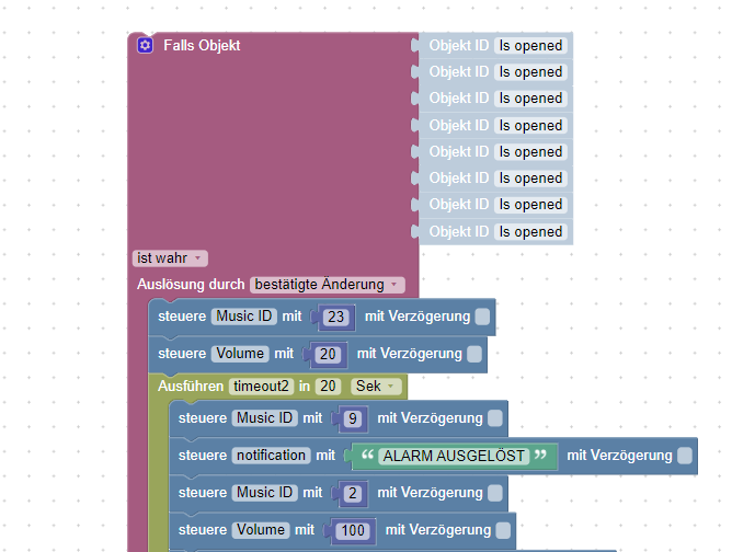

      ich habe ein Problem mit meinem Alarmanlagen Script und hoffe Ihr habt ein paar Ideen was ich besser machen könnte. Alarmanlage.png
      Ich habe diverse Fenstersensoren (Xiaomi + Aqara) die im Erdgeschoss die Fenster + Türen absichern. Wenn ich die Alarmanlage aktiviere wird das Script aus dem Screenshot aktiv geschaltet. Die Idee ist, dass wenn ein Sensor "wahr" wird, der Alarm losgeht.
      Ich möchte gerne noch Fenster schließen können wenn das Script läuft.
      Nun hatte ich letzte Nacht nach ein paar Wochen ohne Probleme einen Fehlalarm den ich mir nicht erklären kann. Im Log der Xiaomi App gab es keine Änderung bei den Sensoren. Ein Fenster war gekippt (wie fast immer...)
      Die einzige Idee die ich habe ist, dass der Trigger plötzlich den Sensorstatus neu abgefragt hat, dabei gemerkt hat, dass ein Sensor auf "wahr" steht und dann ausgelöst hat. Vielleicht war kurz die Verbindung weg oder so?!
      Frage: Wie kann ich das besser lösen als ich das jetzt habe? Es ist unangenehm durch die Alarmanlage nachts geweckt zu werden, insbesondere für meine Frau... 😉
      Hat jemand eine Idee warum der Alarm plötzlich ausgelöst hat, obwohl es ein paar Wochen ohne Probleme geklappt hat?
      Das "Bestätigte Änderung" hab ich eben erst eingebaut, stand vorher auf "egal"... Ein bisschen Googeln zeigt jedoch, dass das nicht die Lösung sein dürfte!?
      Ich (und meine Frau.. 😄 ) sind für jeden Tipp dankbar! 🙂
        paul53 @Patrick Schulz last edited by paul53
        @patrick-schulz sagte: Wenn ich die Alarmanlage aktiviere wird das Script aus dem Screenshot aktiv geschaltet.
        Das ist keine gute Idee. Frage besser innerhalb des Triggers den Datenpunkt "Alarmanlage aktiv" ab.
        Ändere den Trigger von "ist wahr" auf "ist größer als letztes", damit wirklich nur beim Öffnen (Änderung false --> true) eines Fensters getriggert wird.

          @paul53 Vielen Dank für den Tipp! Wusste noch nicht dass "größer als letztes" auch bei true/false geht... 🙂
            Jan1 @Patrick Schulz last edited by
            @patrick-schulz
            klar geht das weil true =1 und false = 0 und da man Zahlen wunderbar vergleichen kann, geht das auch 😉
