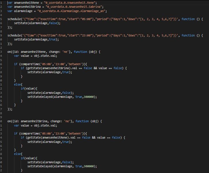

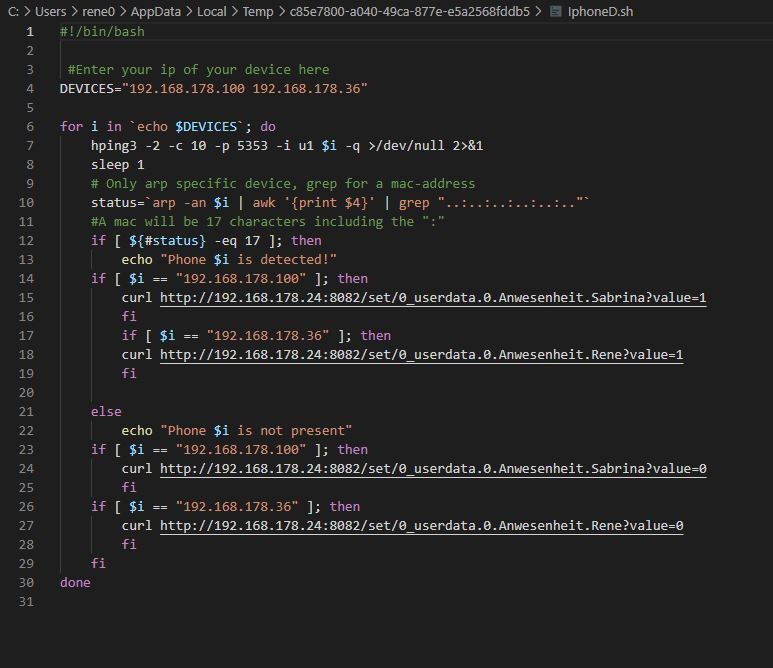

      Guten Abend zusammen,
      ich bin gerade meine Anwesenheitserkennung mit Hping3 am realisieren, um damit im Anschluss meine Alarmanlage scharf bzw. unscharf zu schalten (Nach 23 Uhr schaltet sich die Anlage unabhängig von der Anwesenheit ein und schaltet um 5 wieder ab). Eigentlich klappt das Skript sehr gut, nur mein Problem ist ich muss per Putty selbständig unsere Handys (2 Iphones) anpingen, damit sich der Zustand ändert.
      Jetzt meine Frage: könnte sich jemand mal meine Skripte anschauen und mir villt sagen wieso der die Handys nicht automatisch nach eingestellter Zeit anpingt.
      Danke im Voraus (und steinigt mich bitte nicht, habe die Skripte von einem Kollegen bekommen und für meine Zwecke angepasst ^^)

                folgende anmerkungen
                das schedule reicht wenn du * * * * *
                das /1 kannst du weglassen nur mit stern ist schon jede minute
                bei mir läuft es.
                etwas hat mich die adresse deiner curl-anweisung gewundert. 8082 ist normalerweise vis. der befehl sieht nach simple-api aus, der ist bei mir auf 8087.
                daher kann es nur noch die berechtigung sein.
                öffne am besten mal eine shell und gebe dort
                su iobroker
                ein und versuche dann das iphoned.sh skript zu starten
                ich schätze das wird nicht funktionieren.
                dann solltest du die Ausführungsberechtigung der Datei setzen.
                ich habe die bei mir mal auf 775 gesetzt.
                wenn es immer noch geht, dann ändere den eigentümer auf iobroker

                      die abfrage macht der jetzt wie gewollt jede 60 sek. Lag anscheinend an der Berechtigung. Mit 775 funktioniert die abfrage jetzt. Was mich nur wundert: ich bin seit 10 min nicht mehr im Wlan trotzdem werde ich als anwesend gekennzeichnet.
                      OliverIO 2 Replies Last reply Reply Quote 0

                        @jupp991 ja hatte ich auch. das hängt mit der verwaltung der arp tables in den netzwerkgeräten zusammen.
                        um sie sofort dazu zu aktualisieren, musst du mit normalen ping anpingen, dann kommt nicht erreichbar, dann erkennt hping3 ebenfalls das das gerät nicht mehr da ist.
                        ansonsten muss man auf das timeout der arp table warten. das kann bei verschiedenen geräten unterschiedlich sein.
                              ich habe mal das skript erweitert.
                              füge direkt vor der zeile mit dem hping 3 folgendes ein
                              ping $i -c 1
                              dadurch funktioniert die "not present" Erkennung dann immer beim übernächsten start zuverlässig.

                                @oliverio
                                Jetzt klappt es. Vielen dank 😃
