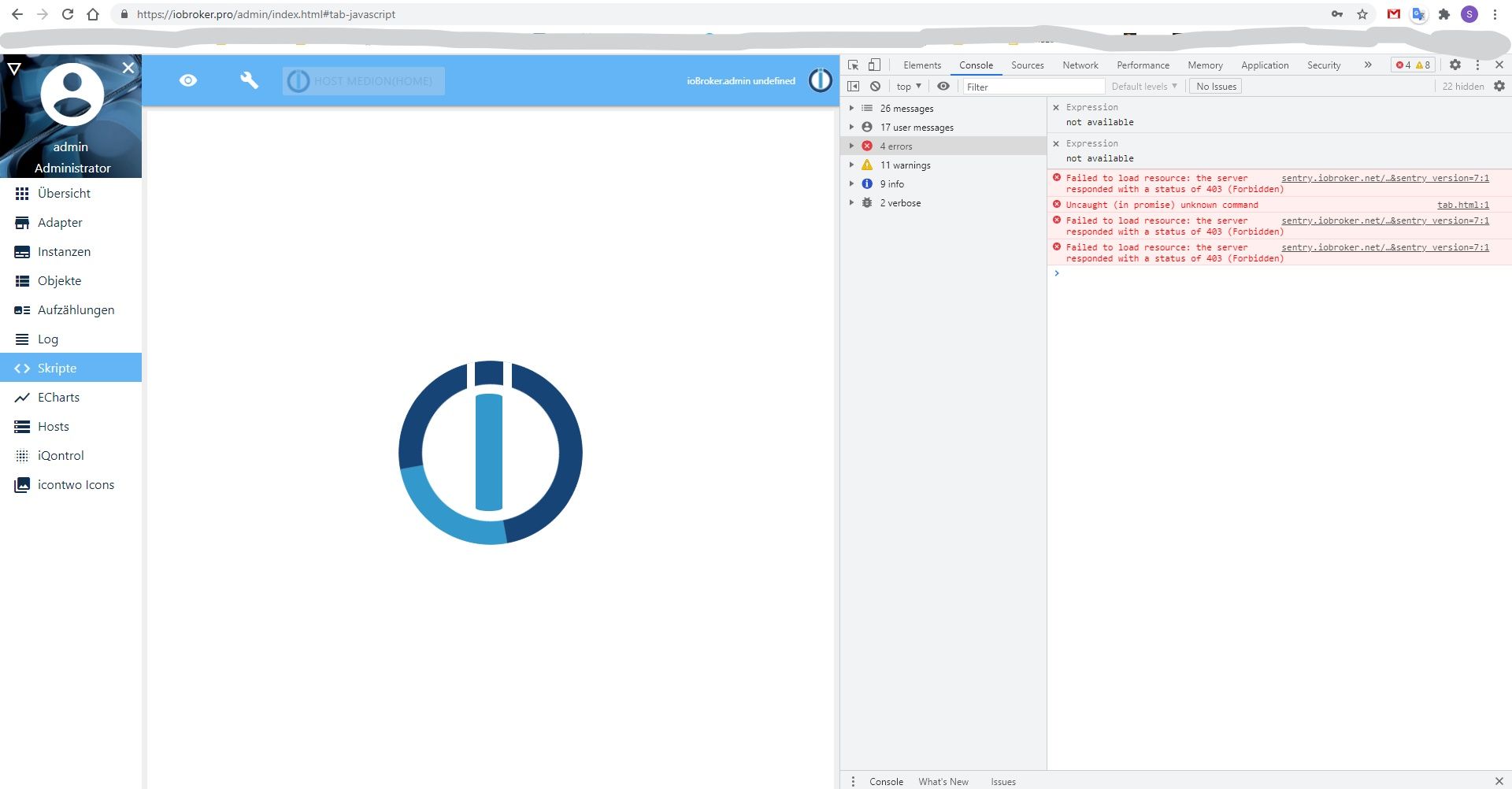

      Hallo Forum,
      beim Fernzugriff funktionieren alle Tabs, nur bei Scripten erscheint ein drehendes IoBroker Symbol.
      Alle Adapter im latestest, js-controller 3.3.12

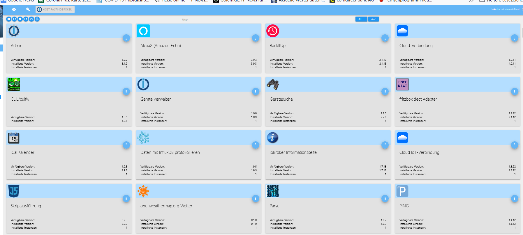

          ente34 @Homoran last edited by
          admin 5.1.9
          javascript 5.2.3
          Hier noch ein paar logs:
          cloud.0	2021-07-13 16:19:06.690	error	(1009) Received unknown command 1: getAdapterInstances
          cloud.0	2021-07-13 16:18:35.310	error	(1009) Received unknown command 1: getAdapterInstances
          cloud.0	2021-07-13 16:17:17.615	error	(1009) Received unknown command 1: getAdapters
          cloud.0	2021-07-13 16:17:17.612	error	(1009) Received unknown command 1: getAdapterInstances
          cloud.0	2021-07-13 16:17:17.533	error	(1009) Received unknown command 1: getAdapterInstances
          cloud.0	2021-07-13 16:16:10.417	error	(1009) Received unknown command 1: getAdapters
          cloud.0	2021-07-13 16:16:10.412	error	(1009) Received unknown command 1: getAdapterInstances
          cloud.0	2021-07-13 16:16:10.339	error	(1009) Received unknown command 1: getAdapterInstances
            Homoran Global Moderator Administrators @ente34 last edited by
            @ente34 sagte in IoBroker-Pro Fernzugriff auf Scripte geht nicht:
            admin 5.1.9
            so weit zum Thema Nacherzählung statt Fakten:
            im latest ist admin v 5.1.10, auf Github sogar noch 5.1.11
            Da ist mit Sicherheit noch das ein oder andere gefixt.
              Also bei mir steht 5.1.9
              cloud 1.8.22
              Issue bei welchem Adapter?

                • E
                  Sorry, war cloud IoT.
                  Hast ja die Versionen im hochgeladenem Bild.
                  Wo kann ich die Liste aktualisieren?
                  Verlasse mich immer auf dieses Bild
                    Wie oft schreibe ich: "Bitte keine Screenshots, sondern Code in code-tags!" weil ich das am Handy nicht entziffern kann 😡

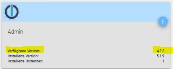

                    • Glasfaser
                      Glasfaser @Homoran last edited by
                      Wie geht das denn ?
                      Es gibt doch nur Admin 4.2.1 in stable
                        Homoran Global Moderator Administrators @Glasfaser last edited by Homoran
                        @glasfaser sagte in IoBroker-Pro Fernzugriff auf Scripte geht nicht:
                        Wie geht das denn ?
                        EDIT:
                        Jetzt verstehe ich - hatte so was schon befürchtet.
                        mittlerweile hat @ente34 wohl wieder auf stable umgestellt 😂
                        • Glasfaser
                          @homoran sagte in IoBroker-Pro Fernzugriff auf Scripte geht nicht:
                          Die Karte zeigt eine Version 4.2.2 an !
                              Danke für die Vergrößerung, hatte es echt nicht lesen können

                                • Glasfaser
                                  Ja das meine ich 🙂 , ich kenne keine Admin Version 4.2.2 nur 4.2.1
