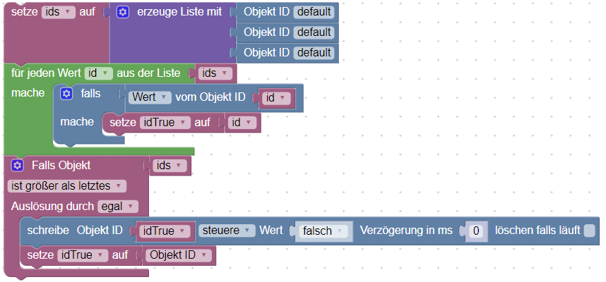

              paul53 @Semmy last edited by
              @semmy
              Wenn keine Werteliste verwendet werden soll:
              • Wal

                  Semmy @paul53 last edited by Semmy
                  @paul53 Funktioniert, Wenn A=true, sollte er nur noch mit "B oder C= true" auf false gehen. Im Moment geht er auch auf false, wenn ich ihn nochmal betätige.
                    Semmy @Wal last edited by Semmy
                    @wal Funktioniert auch, aber wenn A=true, sollte er nur noch mit "B oder C= true" auf false gehen. Im Moment geht er auch auf false, wenn ich ihn nochmal betätige.
                      paul53 @Semmy last edited by paul53
                      @semmy sagte: wenn ich ihn nochmal betätige.
                      Dann reagiert der Trigger "ist größer als letztes" nicht.
                      Oder geht der betätigte Taster selbständig auf false?
                        @paul53 sagte in Gegenseitige Verriegelung:
                        Nein, der geht nicht selbstständig auf false. Er sollte halt nicht auf false gehen, wenn ich ihn betätige und er auf true ist.
                        Wenn A=true, sollte er nur noch mit "B oder C= true" auf false gehen. Im Moment geht er auch auf false, wenn ich Button A nochmal betätige.
