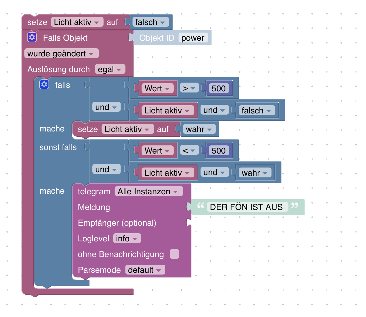

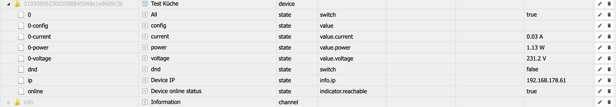

      ich habe mir eine Meross Steckdose geholt und die gibt auch entsprechende Werte aus:
      Hatte dass zuerst mit einer Lampe getestet aber jetzt einen Fön mal angesteckt dann zeigt er so ca. 550 W an.
      Habe dann das Blockly entsprechend angepasst:
      Nicht irritieren lassen, dass die selbst erstellte Variable Licht aktiv heisst 🙂
      WEn ich den Fön wieder ausschalte geht die "power on" wieder auf 0 W.
      Allerdings wird dann keine Nachricht rausgehschickt. Der Part funktioniert, dass hab ich schon alleine getestet in einem eigenen Blockly.
      Irgendwo ist da der Hund begraben?
      VG

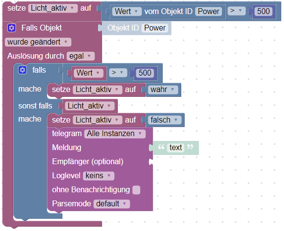

        paul53 @Olli_M last edited by
        @olli_m sagte: Irgendwo ist da der Hund begraben?
        Vorschlag:
        Olli_M 1 Reply Last reply Reply Quote 1
        • Olli_M
          Olli_M @paul53 last edited by
          You are the best 🙂
