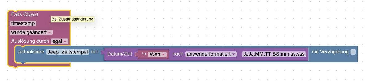

            Es gibt ja die DP "Timestamp", mit Inhalten wie:
            1741962253572 (von heute)
            Wie kann ich hieraus normales Datum und Uhreit berechnen, ist wohl kein Unix-Date Format
            Thx!

            • ioBroker23
              ioBroker23 @topsurfer last edited by
              @topsurfer
              so geht es hier !!

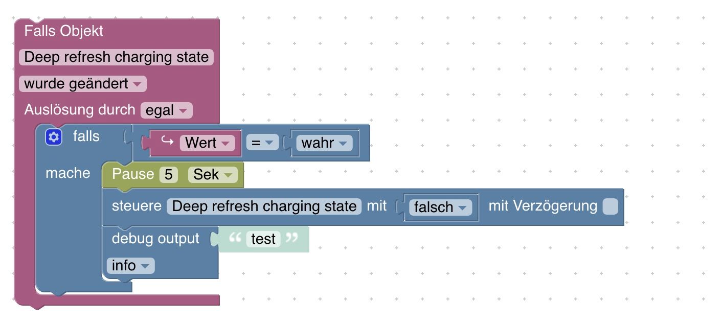

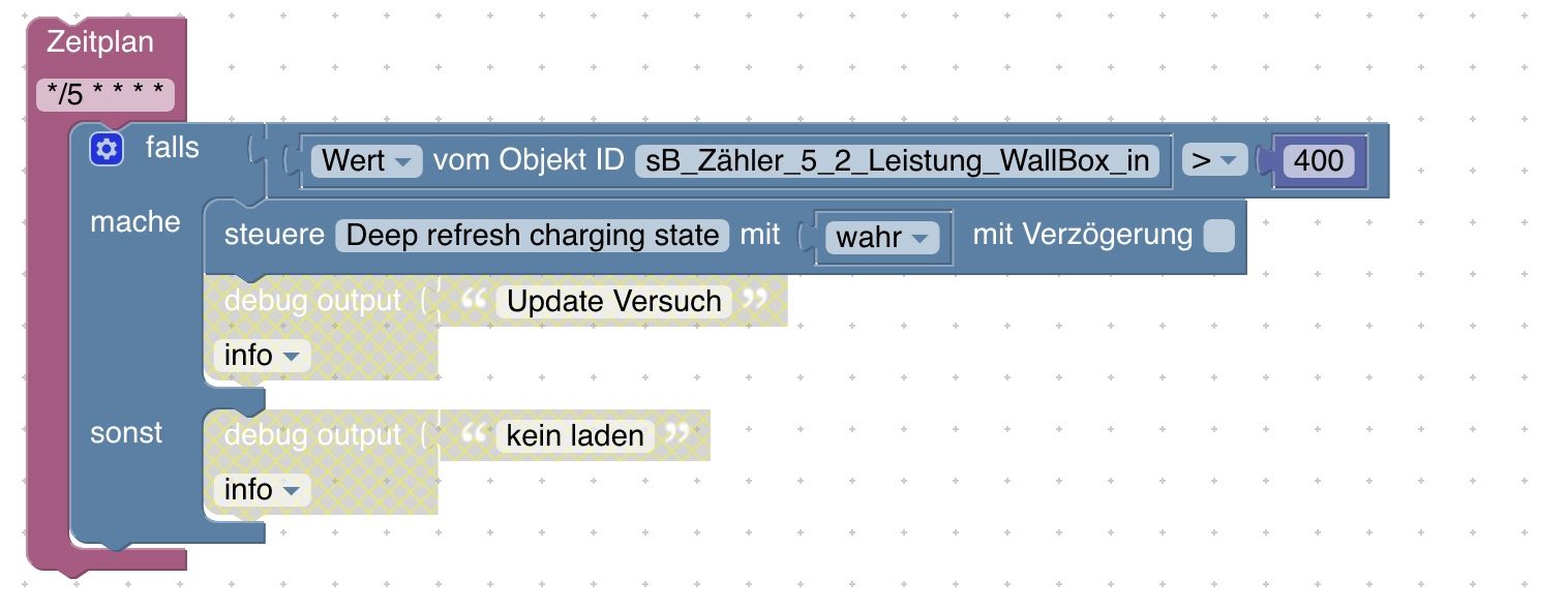

              • ioBroker23
                ioBroker23 @topsurfer last edited by ioBroker23
                Hier hab ich was vom setzen von Deep Refresh gelesen, der ist / war bei mir schon auf true gesetzt (wenn ich das richtig deute).
                Ist es möglich über Blockly oder js das gleiche zu initiieren, was der Trick über Zeitplan-speichern bewirkt: Dass die Daten also (z.B. alle 5 Minuten) wirklich aktualisiert werden?
                das setze ich automatisch zurück wenn der wert auf wahr gesetzt wird
                und dann noch das alle 5 min wenn der verbrauch der WB über 400 watt ist

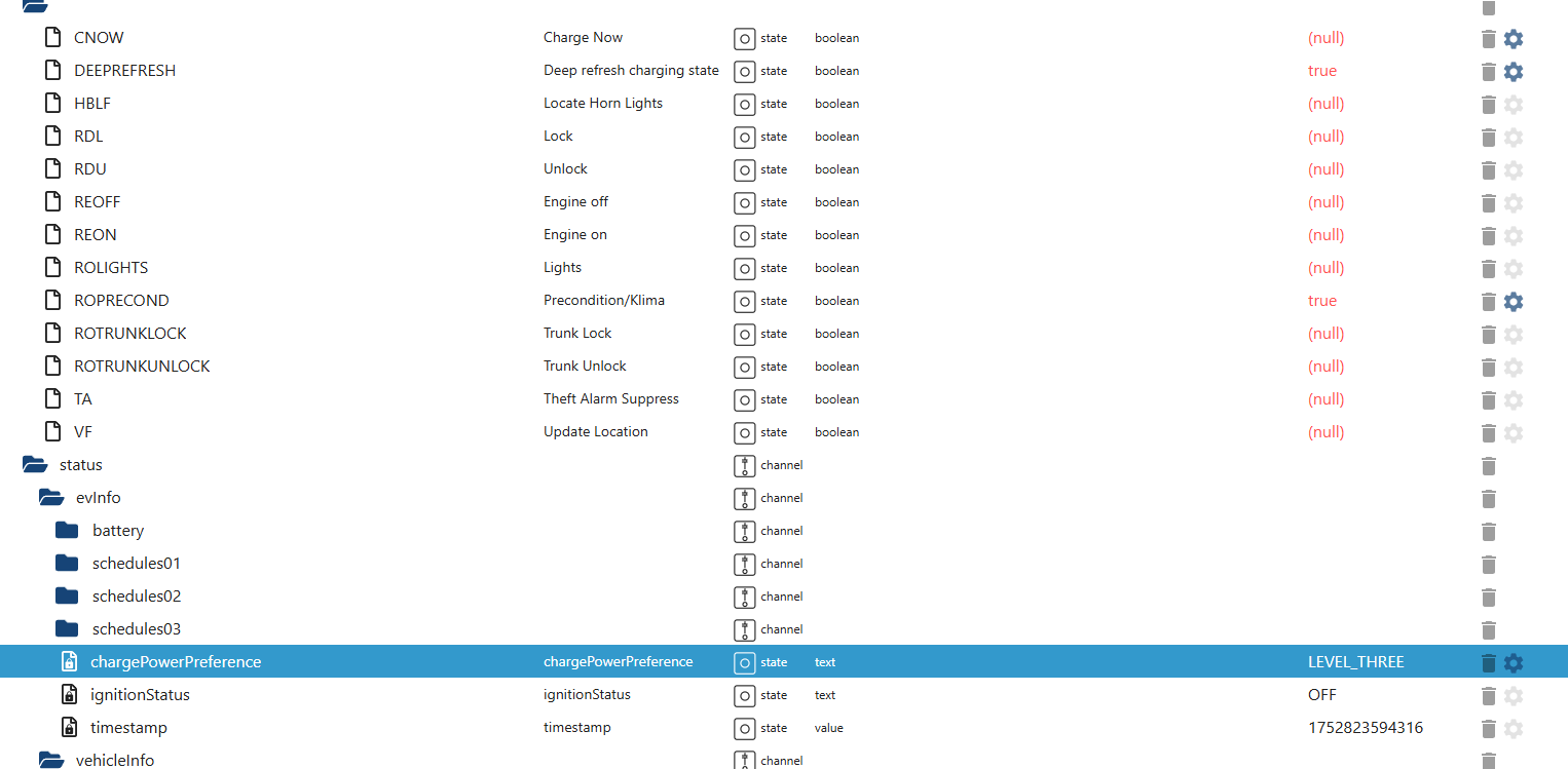

                    Doch eine Frage ...
                    Den Status vom DP, den du setzt, befindet sich wo genau im Fiat.Baum?
                    Ist es einer von diesen?
                    Und Verständnisfrage:
                    Im oberen der zwei Scripte prüfst du, ob der DeepRefreshChargingState sich auf "wahr" geändert hat, dann setzt du diesen auf wieder: "false.
                    Im unteren Script, check alle 5 Minuten ob die Walllbox > 400W zieht; wenn ja: Setze DeepRefreshChargingState auf "wahr"
                    Wie genau wird da dem Fiat-Service "mitgeteilt", wieder aktuelle Statusinfos zu senden?

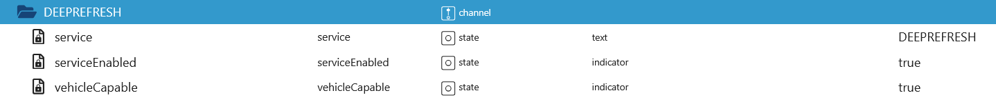

                      jbartels @topsurfer last edited by
                      @topsurfer
                      hier fiat.0.ZACxxxx.remote.DEEPREFRESH
                      also deine fahrgestellnr und den rest

                        @jbartels
                        OK, den Wert hab ich gefunden,
                        und wenn ich diesen in iob auf "true" setze, wird der Fiat Server (?) angetriggert, die Statusinformationen neu zu lesen und diese aktuellen Infos dann in der App (und dann in iob) darzustellen?
                        Und den Deeprefresh-Wert muss ich dann nach wie viel Minuten (oder Sekunden?) wieder auf "false" stellen?
                        (In der App und in iob unter "location" werden mir jetzt z.B. noch die Koordinaten angezeigt, wo das Auto vor 23 Stunden war - Gleiches zum Ladezustand - alte Werte. Das möchte ich gerne etwas aktueller "haben". Sollte dies der Deeprefresh machen ?)

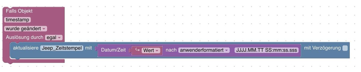

                                wenn du standort aktuell haben möchtest ist ein apple airtag im auto die erste wahl 🙂 da kannst du dann bei freunde sehen wo der jeep ist 😉
                                zur zeit
                                setzt das in ein lesbares format
