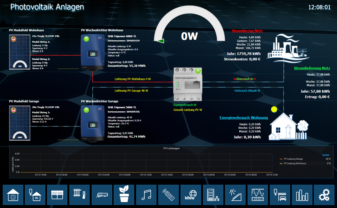

      Hallo ioBroker Freunde,
      ich kämpfe seit einiger Zeit mit dem Phänomen, dass meine Modbus Instanzen in Kombination mit meinen beiden SMA Tripower Wechselrichter (STP6000TL-20 und STP5000TL-20) ständig in den "Client in error state" geht 😞
      Ich kann leider die Ursache dafür nicht feststellen und hoffe hier Erfahrungen von Leuten mit einer ähnlichen Konstellation zu finden, um das Problem weiter einzugrenzen...
      Ich nutze den Modbus Adapter bereits seit 2017 um die beiden WR mit ioBroker auszulesen und über Scripte und Sourceanalytics meinen Energiebedarf und die Stromflüsse über VIS darzustellen..
      Das ganze hat Jahrelang nahezu reibungslos funktioniert. Mit Umstellung meiner kompletten Netzwerk Hardware auf Unifi 2020 fing der Ärger allerdings an. Seitdem muss ich beide Wechselrichter beinahe täglich Spannungsfrei Schalten, damit nach dem Neustart der Wechselrichter das ganze einige Tage oder aber nur Stunden wieder funktioniert. An der Verkabelung hat sich jedoch nichts verändert. Vorher war alles über einem AVM Router mit einem 24Port Netgear Switch verkabelt. Da gab es diese "Ausstiege" nicht. Jetzt hängen sich beide WR wie beschrieben in unregelmäßigen Abständen (Kann man auch zeitlich an nichts festmachen) auf und die Modbus Instanz bleibt Gelb und geht in den Fehlermodus. Abhilfe nur durch Neustart des WR.
      In der Unifi Übersicht haben beide Geräte eine "Erfahrung" von 100%. Das sollte Netzwerkfehler ausschliessen.
      Was mir jedoch aufgefallen ist, dass beide WR Pingwerte mit verschiedenen ms Laufzeit ausgeben. (Alles immer zwischen 1-15ms)
      Ein SMA Energymeter (welches über dem SMA-EM Adapter ausgelesen wird) hat konstant <1ms Laufzeit, was in einem Kabel LAN ja eigentlich der normale Wert ist.

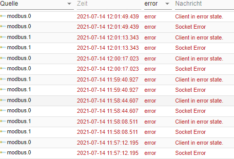

                Ich habe seit ein paar Tagen einen SMA Tripower und ModBus stürzt bei mir auch ab.
                Am Tag läufts eigentlich, aber am nächsten Morgen gibts keine Verbindung mehr. Habe auch unifi-Netzwerk, bin per WLAN verbunden.
                2021-10-08 23:51:17.812 - error: modbus.0 (18128) Socket Error
                2021-10-08 23:51:17.813 - error: modbus.0 (18128) Client in error state.
                2021-10-08 23:51:17.813 - warn: modbus.0 (18128) On error: {"errno":"ETIMEDOUT","code":"ETIMEDOUT","syscall":"connect","address":"10.10.30.118","port":502}
