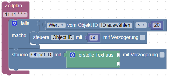

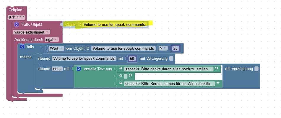

      Ich versuche mich gerade an einem Blockly der zu einer bestimmten Zeit einfach einen Hinweis an Alexa sendet. Ich habe schon viel versucht aber es will irgendwie nicht klappen.
      Der Text funktioniert über ssml, wenn ich ihn unter Objekte eingebe aber selbstständig zur bestimmten Uhrzeit nicht.
      Ich weiß auch nicht was ich beim Trigger unter Objekt ID am besten nehmen und eintragen soll.
        Ahnungsbefreit @biker1602 last edited by
        @biker1602 Das rote "Falls Objekt ... wurde aktualisiert" ist überflüssig, Dein Trigger ist ja der Zeitplan
          biker1602 @Ahnungsbefreit last edited by
          @ahnungsbefreit ich habe es auch schon ohne versucht aber es passiert leider nichts
          paul53 A 2 Replies Last reply Reply Quote 0
            paul53 @biker1602 last edited by
            @biker1602 sagte: aber es passiert leider nichts
            Entferne den Datenpunkt-Trigger und packe "steuere ssml" unter den falls-Block, damit die Ausgabe auch erfolgt, wenn die Lautstärke nicht auf "leise" gestellt ist.

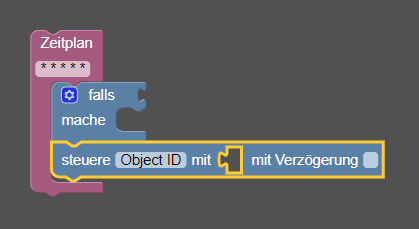

                  So (die Werte natürlich wie bei Dir oben ergänzen), und bei Deinem Screenshot fehlt die Bedingung hinter falls...

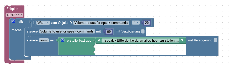

                      biker1602 @paul53 last edited by
                      @paul53 Ich weiß nicht aber irgendwie stimmt da etwas nicht.
                      Ich habe es jetzt so dargestellt.
                      aber der Trigger löst gar nicht aus. Auch, wenn ich unter Objekte bei Alexa schaue ändert sich bei Volume oder ssml nichts. Ich habe schon 3 mal nachgeschaut ob ich die Datenpunkte auch alle vom gleichen Echo genommen habe aber alles richtig
                      paul53 crunchip 2 Replies Last reply Reply Quote 0
                        paul53 @biker1602 last edited by paul53
                        @biker1602 sagte: Ich habe es jetzt so dargestellt.
                        Das ist nicht das von mir gezeigte.
                        Die Zeitzone des OS stimmt? Was ergibt rechts im Log?

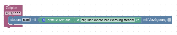

                          @biker1602 machs doch einfach so, Lautstärke direkt mitgeben (50;)
                          B 2 Replies Last reply Reply Quote 0
                            biker1602 @crunchip last edited by
                            @crunchip Super Danke das hat sofort funktioniert👍
