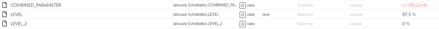

            jack77 @Schmakus last edited by jack77
            @schmakus said in [Vorlage] Verwendung von HmIP Jalousien mit ShutterControl:
            Zu deinem Problem: Ja, das ist mir auch schon aufgefallen. Ich vermute, der Parameter "L=100.5,L2=XXX" wird von der CCU nicht richtig übernommen. Normalerweise bedeutet 100.5, dass dieser Wert ignoriert werden sollte.
            Ich dachte L muss 101 sein, dass er ignoriert wird. Schau mal den Screenshot aus meinem CCU Programm.
            Verstehe allerdings nicht ganz was das damit zu tun hat. Ich setze den State datenpunkt von Dir auf 100%. Der Raffstor fährt komplett hoch und dann wieder runter auf 97,5%
            So sieht das dann aus:
            Schmakus 1 Reply Last reply Reply Quote 0
                @schmakus
                Ja, das passiert immer sobald es über iobroker läuft. Ob ich es in den rpc oder Deinen State Datenpunkt schreibe. Habe auch schon beide Datenpunkte testhalber übee IOT an Alexa gereicht mit dem selben Ergebnis. Also immer wenn iobroker involviert ist fährt der Behang wieder ein Stück runter. Über die CCU, Taster oder Mediola mit CCU Lizenz bleibt es bei 100%.
                    @schmakus
                    Bei dem Raffstor, den ich getestet habe sind es 97,5%. Ich vermute, dass Level_2 auf 50% gestellt wird, auch wenn der Datenpunkt dazu 0 anzeigt. Demzufolge sind die %, je nach Behanghöhe, unterschiedlich. Bei dir 95, bei mir 97,5. Ich habe mal irgendwo gelesen, es wäre gewollt, dass die Lamellen sich Horizontal stellen am Ende einer Fahrt um Licht rein zu lassen. Macht für mich aber keinen Sinn.
                    • Schmakus
                      Schmakus Developer @jack77 last edited by
                      @jack77
                      Ich habe festgestellt, dass wenn ich LEVEL_2 auf 100% setze und anschließend LEVEL auf 100%, dann verbleibt die Jalousie in der Endposition. Selbiges bei Parameter "L=100,L2=100". Wenn du das bei dir noch testen könntest, dann würde ich mein Script entsprechend anpassen.
                        @schmakus
                        Kann ich bestätigen. Anscheinend stellt sich Level_2, wenn nur Level geändert wird, wieder auf den vorherigen Wert.
                        Fahrt nach oben: Ausganglage ist L=0,L2=0. Nun fahren wir hoch und es entsteht L=100,L2=0. Muss aber L=100,L2=100
                        Selbes verhalten stelle ich beim runterfahren fest...
                        Fahrt nach unten: Ausganglage ist L=100,L2=100. Nun fahren wir runter und es entsteht L=0,L2=100. Muss aber L=0,L2=0
                        Kannst Du beides für COMBINED_PARAMETER in Deinem Skript ändern bitte.
                        Hoch: L=100,L2=100
                        Runter L=0,L2=0
