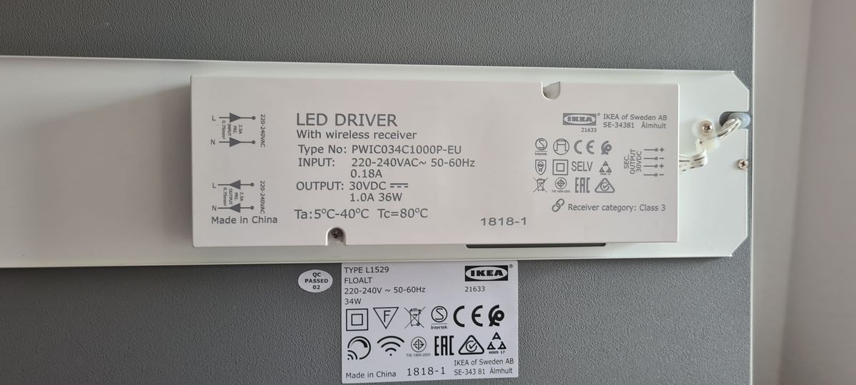

          EDIT
          Ergebnis:
          Also einen Taster oder irgendwas für einen Reset gibt es da meiner Ansicht nach nicht am Floalt 60x60.
          Ikea sagt in ihrer Anleitung es wäre 6x aus und an schalten.
          20210715_135355.jpg -**
          Und 2 cm von dem Kasten ist die Antenne dann entfernt wenn ich das pairen versuche. (Ich habe das floalt dabei nicht unter der Decke hängen)
            Der Treiber sieht anders aus als der den ich hatte. Da scheint es doch mit 6x an und 6x aus für reset aus.

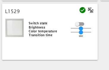

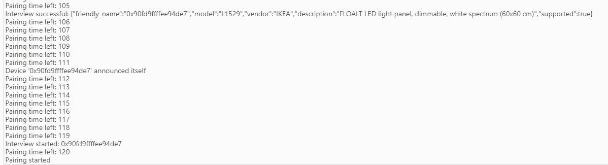

              So es hat funktioniert 😳 😁 😬
              Warum auch immer es nun funktioniert hat.
              Geändert habe ich folgendes:
              • Fürs Foto und die Reset-Taster-Suche war das Floalt lange Stromlos (weiterhin sind alle anderen sonst am Strom angeschlossenen Zigbee Geräte nicht angeschlossen)
              • Antenne nicht neben oder unter dem Driver - sondern auf der Vorderseite auf (LED Seite) liegend.
              • Floalt eingeschaltet und dann 6x an und aus so, dass es am Ende an verbleibt und einmal blinkt
              • Pairing (nicht Touchlink reset) genutzt
              • Zack.... Ging. (Kanal 24 blieb es)
              Habt vielen Dank! Danke @Asgothian 🙂
