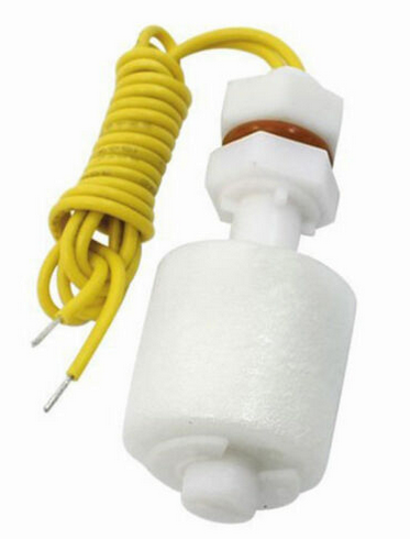

      aktuelles Thema und ein Schwimmerschalter an einer Tauchpumpe kann leider Einbaubedingt nicht so montiert werden, dass er zuverlässig schaltet.
      Nun möchte ich den Schwimmerschalter der Pumpe überbrücken und über einen neuen Niveauschwimmerschalter
      an einer eine Zwischensteckdose schalten. Dieser Schwimmerschalter soll natürlich nicht mit 230V betrieben werden sondern möglichst mit 3,3V um diese wieder zB auf einen GPIO vom ESP8266 im Zwischenstecker zu legen.

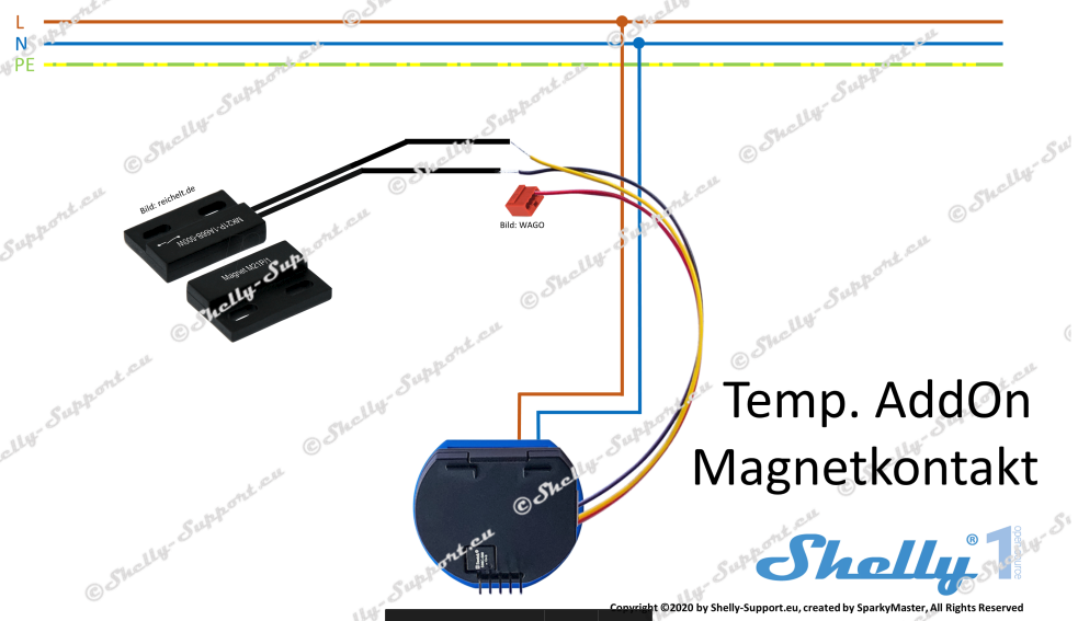

        @pete0815 ohne löten einfach mit einem shelly1 zu machen. zwar nicht mit 3.3V, aber mit 12V.

          @da_woody
          habe ich auch dran gedacht, insbesondere da ein Shelly 1 mit Addon dies komplett ohne extra Spannungsversorgung erledigt. Ist doch diese Garagentoröffnerfunktion die man nutzen könnte.
          Eine zusätzliche Spannungsversorgung möchte ich vermeiden, das ist mir an der Stelle zu aufwendig.
          Anderseits wäre die Sonoff S20 Lösung super easy und kompakt.

            @pete0815 sagte in Suche Steckdose modifizierbar für Schwimmerschalter:
            wie bitte? ohne spannungsversorgung wird gar nichts funktionieren! was willst du mit dem addon? den schwimmschalter brauchst du trotzdem...
              A Former User @da_Woody last edited by A Former User
              @da_woody
              man tausche magnetkontakt gegen schwimmerschalter. Ein zusätzliches Netzteil für zB 12V halte ich da für die unschönere Version.

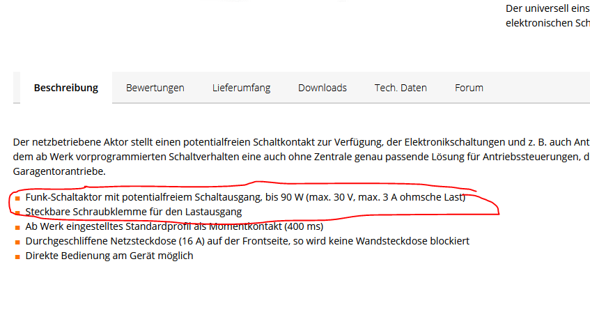

                    Alternativ von Homematic ohne basteln:
                    https://de.elv.com/elv-homematic-funk-schaltaktor-mit-klemmanschluss-zwischenstecker-150753?fs=1434458840&c=419
                      A Former User @zahnheinrich last edited by
                      @zahnheinrich
                      Vielen Dank. Sowas wäre perfekt, leider als Schaltaktor ausgeführt und nicht als Kontaktsensor nutzbar.

                            A Former User @zahnheinrich last edited by A Former User
                            @zahnheinrich @Homoran
                            Der Homematic IP Stecker liefert zusätzlich zur Schukosteckdose einen potentialfreien Kontakt um etwas schalten zu können (30V 3A).
                            Also 2 Schaltaktoren. Ich möchte aber nur die Pumpe über den Zwischenstecker/Steckdose schalten (Aktor) und der Schwimmerschalter soll erfasst werden (Sensor). Diese Funktion der Zusatzklemme des Homematic IP Gerätes passt nicht zur Anforderung.

                              Die Homematic Zwischensteckdose wäre für deinen Zweck tatsächlich unbrauchbar, der 240V Steckkontakt ist nur durchgeschleift, also nicht schaltbar. Hatte ich aus der Beschreibung anders verstanden.
