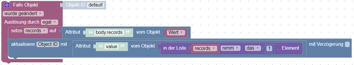

        paul53 @Atifan last edited by
        @atifan Versuche mal:

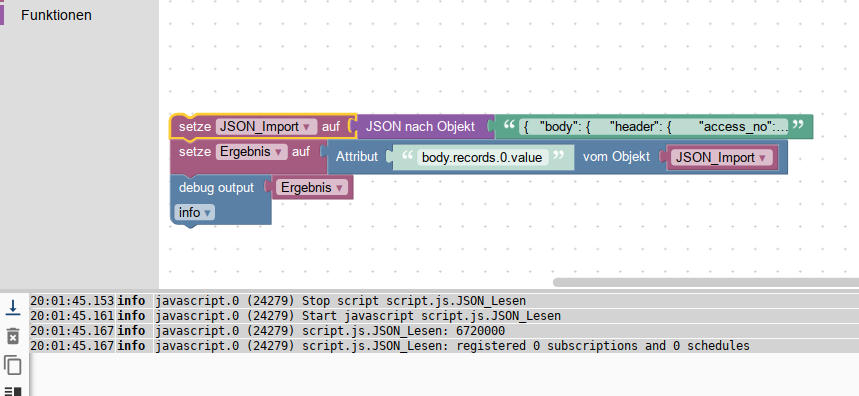

          Homoran Global Moderator Administrators @Atifan last edited by Homoran
          @atifan versuch es mal so:
          ich habe die Variable JSON_Import benutzt um dein JSON "einzulesen"

              @atifan sagte in Blockly für Wert aus JSON zu extrahieren:
              weil das für mich etwas verständlicher ist
              Paul extrahiert erst alle records und nimmt dann aus diesem Array das erste Element.
              Mein Beispiel macht direkt alles in einem Schub.
              Das erste Element des Arrays hat die Zahl 0
              Ich hatte erst gar nicht erkannt dass records ein Array ist. ;-(

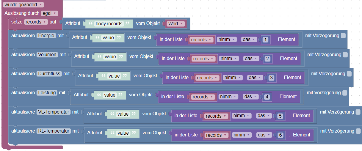

                  paul53 @Homoran last edited by paul53
                  @homoran sagte: nimmt dann aus diesem Array das erste Element.
                  Aus dem Array lassen sich leicht weitere Messwerte erfassen:
                  Atifan 1 Reply Last reply Reply Quote 1

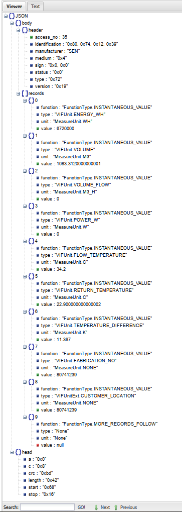

                      dann muss ich das Sciptchen noch bisschen erweitern
                      sieh dir mal die Seite http://jsonviewer.stack.hu/ an.
                      da kannst du das JSON unter text reinkopieren und dann im Reiter JSON die Struktur ansehen:
                      Da siehst du dann mit welchem Parameter du welchen Wert/Einheit/Datum usw. nach dem gleichen Schema auslesen kannst
