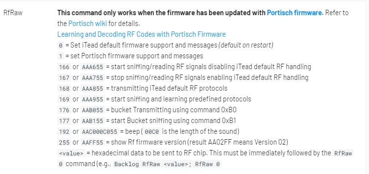

                lies mal oben im Link da steht was von Raw Sniffing.
                Commands dazu hier
                Mit RfRaw177 wird ja das sniffen eingeschaltet. Teste mal ob mit RfRaw176 das ausschalten kannst.
                Vergiss aber das neu starten nicht nach Befehlseingabe.
                Lange her RfRaw176 oder mit Leerzeichen RfRaw 176 .
                Nachtrag, teste RfRaw 0

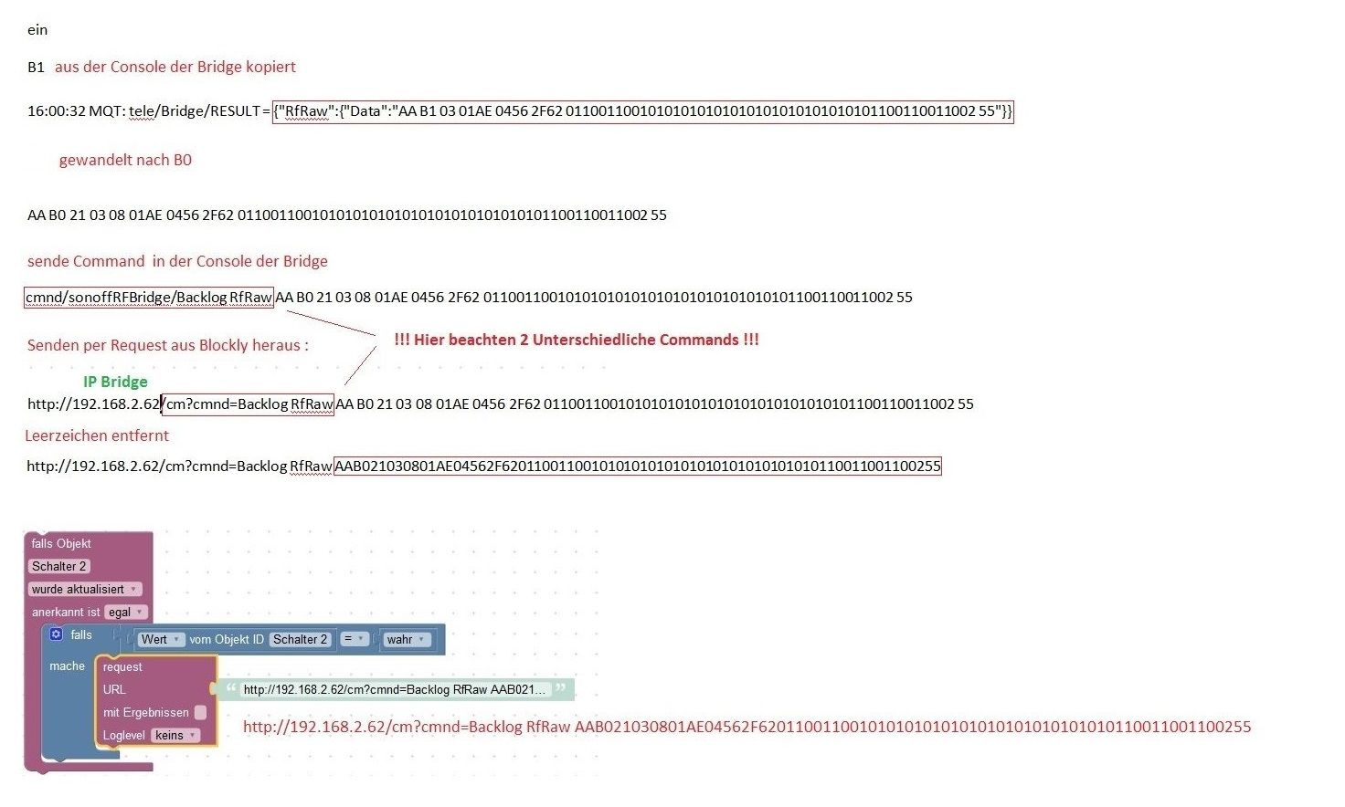

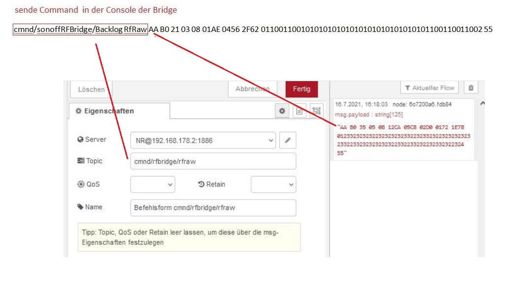

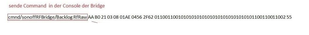

                    kleiner Nachtrag, hier wie convertiert und gesendet wird:
                    B1 nach B0 hier und direkt

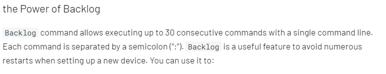

                        Sonst könntest du ja aus der Console mit cmnd/SonoffRFBridge/Backlog RFRaw AAA055 die Markise fahren
                        bei NodeRed aus.
                        Ralla

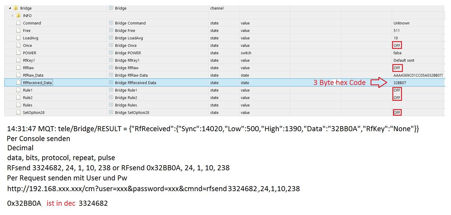

                          kurz NodeRed angelesen, dort wird viel mit RfKey gearbeitet. Also der RfReceived Code entweder in hex oder dec genommen nicht der RfRaw.
                          Zur Vollständigkeit halber etwas über RfReceived, ein Bild dazu.

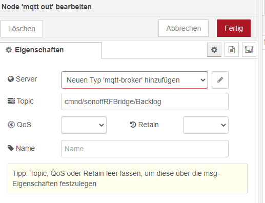

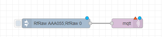

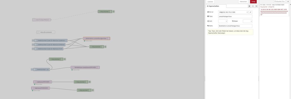

                              wie hast du die Codes in NodeRed angelernt, der letzte Node sendet was über Mqtt raus.
                                kilolima @Ralla66 last edited by kilolima

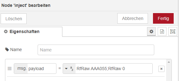

                                Das ist der Code, den ich zum Einfahren sende bspw.
                                Angelernt alles per Portisch über die bekannte Art und Weise mit Umwandlung über die entsprechende Website BBconv.

                                  leider von NodeRed wenig Ahnung, würde aber in der Console erst einmal testen ob der Code überhaupt geht.

                                      keine Ahnung bei NodeRed, sieht aber so aus als wenn im Topic der Backlog fehlt.
                                      Deswegen der Error.

                                        @kilolima Fast richtig was @Ralla66 sagt - der Topic muss nicht in der Debug Node auftauchen, den kann man auch in der mqtt-Out Node direkt setzen. Aber er ist einfach falsch und muss natürlich auf den backlog Topic verweisen.
                                        Der mqtt Punkt um Konsolenkommandos via MQTT abzusetzen ist der Backlog Datenpunkt oder Du gibst das kommando direkt in rfbridge Punkt ein.
                                        Wenn Du wie unten beschrieben
                                        2 Befehle direkt absetzen musst, also einmal RfRaw mit einem Wert und anschließend gleich wieder auf 0 zurücksetzen musst, dann musst Du auch diese beiden Befehle in dem backlog Punkt absetzen:
                                        Nach dem Du also zwingend RfRaw 0 mit absetzen musst gibst Du in die msg.payload den String entspechend an:
                                        RfRaw AAA055; RfRaw 0
                                        So wird das dann ausgeführt.
                                        Das Topic ist dann wenn ich das richtig interpretiere:
                                        cmnd/sonoffRFBridge/Backlog
                                        403f0b88-9225-4b6b-a5e5-1cd3f65b2fcd-image.png 542c1e6e-9a2f-4c68-90fb-28b6ed2f91c8-image.png
                                        WIe in der Tasmota Beschreibung steht muss als zwingend nachdem man einen Wert über RfRaw abgesetzt hat - zwingend sofort ein RfRaw 0 hinterher geschickt werden.
                                        Sprich Du musst immer 2 Befehle schicken. Einmal RfRaw <Wert> gefolgt von RfRaw 0. Ob die AAA055 richtig ist, kann ich natürlich nicht beurteilen.
