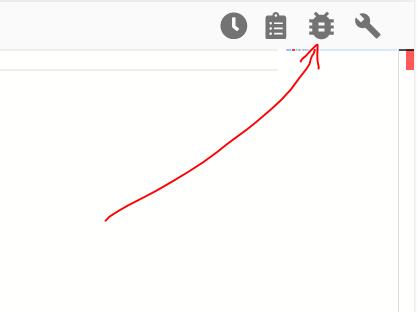

      • AlCalzone
        AlCalzone Developer @Ben1983 last edited by
        @ben1983 Dafür gibts den Debugger:

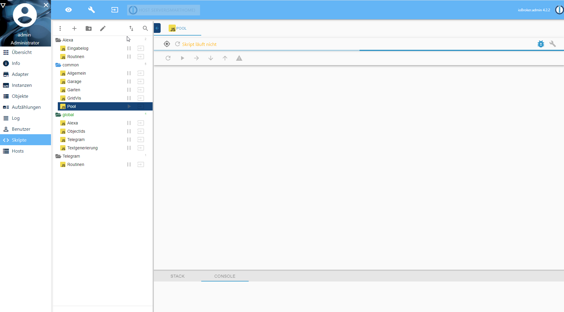

        • Ben1983
          Ben1983 @AlCalzone last edited by
          @alcalzone Wenn ich das anklicke, wird das skript gestoppt und es läuft oben nur ein balken durch und es steht dort skript läuft nicht. Mehr passiert nicht.

                    ticaki @AlCalzone last edited by
                    @alcalzone
                    Bei mir geht das ebenfalls nicht. Ich bekomme jedoch folgende Fehlermeldungen im Log:
