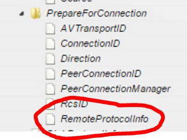

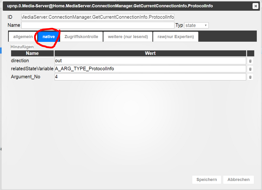

            • Jey Cee
              OK, das hilft schon mal.
              Für ein Objekt brauch ich aber noch ne Info, siehe Bilder.
              2.
              3. Bitte davon einen Screenshot machen.
              • bahnuhr
                bitte schön:
                filename="bild1.jpg" index="0">~~
