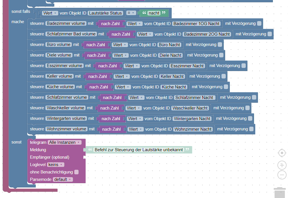

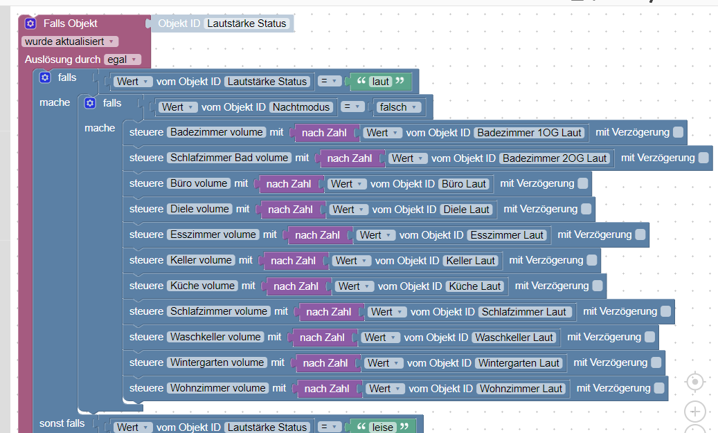

      Hallo Leute,

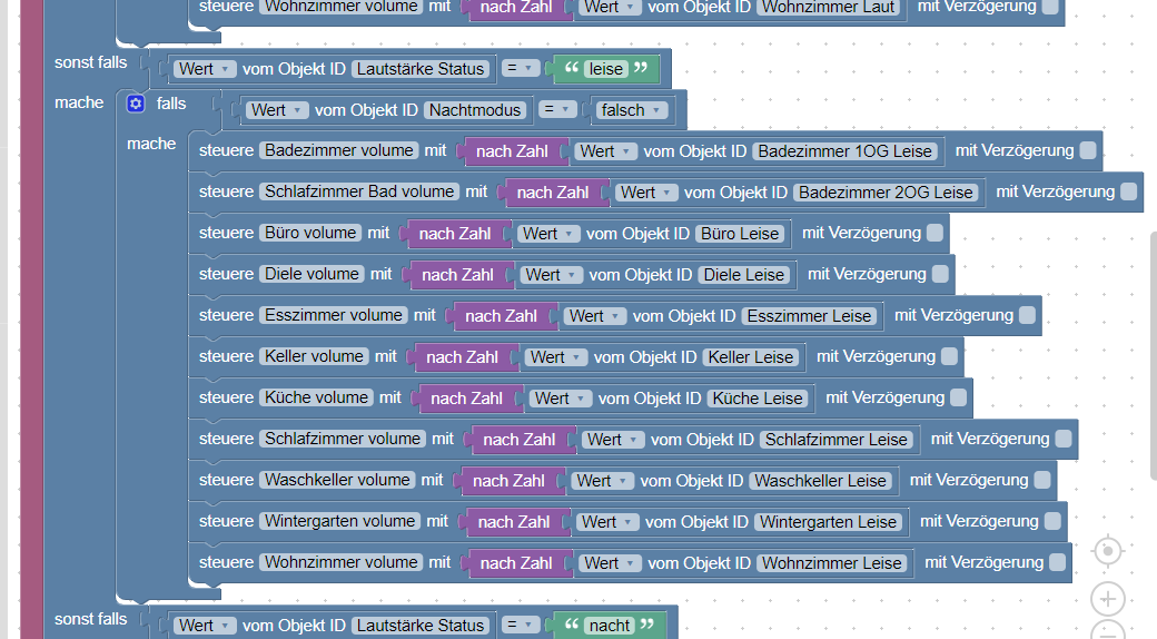

      ich habe folgendes Script zur Steuerung der Lautstärke meiner Alexas:
      Die vielen einzelnen Datenpunkte sind nötig, da ich je nach Alexa und Status (laut/leise/nacht) andere Lautstärken wähle.
      Nun klappt das Blockly leider sehr unzuverlässig. Manchmal wird die Lautstärke der Alexas gesetzt, manchmal nicht.
      In den Datenpunkten der Alexas stehen die richtigen werde, aber manchmal werden sie wie gesagt nicht an das Gerät übermittelt, sodass es die Lautstärke tatsächlich ändert.
      Wenn ich den Datenpunkt der Alexas öffne und direkt wieder übernehme (ohne etwas zu ändern) wird der geschriebene Wert tatsächlich übertragen und die Lautstärke der Alexa ändert sich.
      Wie gesagt, manchmal klappt es direkt nach Ausführen des Blocklys, manchmal nicht.
      Es gibt kein Muster bei welchem Umschalten oder bei welcher Alexa es mal klappt und mal nicht - es scheint wirklich völlig willkürlich.
      Hat jemand von Euch eine Idee, wie ich das verhindern / verbessern kann?

        1. wieso die ganzen "nach Zahl" Umwandlungen? Enthalten die Datenpunkte keine Zahlen?
          Mal den Datentyp der Punkte checken/ändern?
        2. könnte sein, dass das zu viele Änderungen auf einmal für den Adapter sind.
          Habe hier auch das Gefühl, dass auf dem Weg zu Alexa gerne mal was verloren geht, wenn einiges gesendet wurde.
          Evtl. mal mit ein paar Verzögerungen versuchen, so um etwa 500ms.

          Die nach Zahl hatte ich eingefügt, weil es im log immer zu Fehlermeldungen bezüglich falschr Art des Datenpunks kam.
          Habe schon alle datenpunkte kontrolliert und sind alle Zahl aber naja,
          War bisher zu faul alles neu anzulegen 🙈
          Der Tipp mit der Verzögerung könnte was sein - ich teste es mal, danke 😊
          Läuft die Verzögerung additiv?
          Also das das nächste blockly erst nach der Verzögerung ausgeführt wird (sprich pro Block 500 ms Verzögerung) oder muss ich das aufaddieren (also Block A 500, Block B 1000 etc)?
          Dr. Bakterius padrino 2 Replies Last reply Reply Quote 0

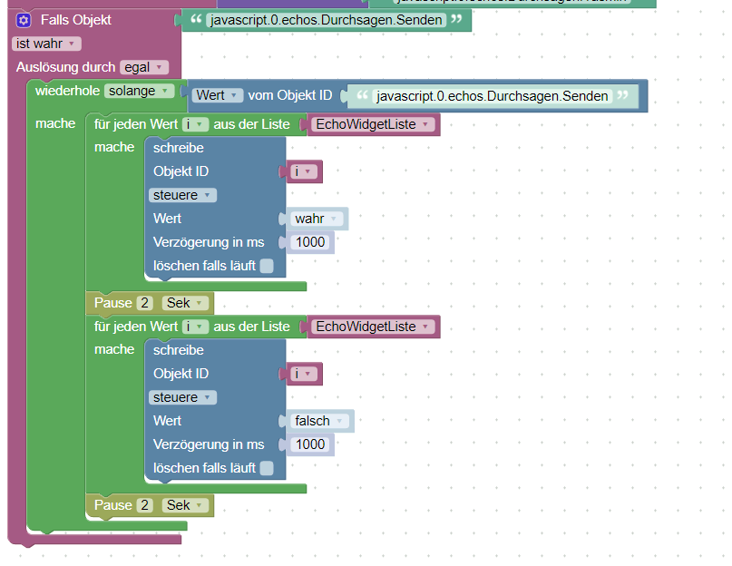

                  Ich spiele hier gerade mit Ansagen/Ankündigungen rum. Konkret hatte ich mir ein Dashboard gebaut über welches ich Ankündigungen auf bestimmte Echos setzen kann. Dabei ist mir auf gefallen das es nur schlecht funktioniert wenn ich das über 10 Echos in einer Schleife hintereinander mache. Ich vermute das sich die Übertragungen und Antworten zwischen dem Adapter und der Amazon-Schnittstelle überschlagen.
                  Mit einer Pause dazwischen (als den einzelnen setzen der Datenpunkte) konnte ich das beheben. Versuch z.B. mal eine Sekunde.

                                      • apollon77
                                        apollon77 last edited by
                                        Das Problem ist sehr einfach: Zu viel und zu schnell.
                                        Amazon hat "rate Limits" definiert - bedeutet das nur eine definierte Anzahl an Kommandos in einer bestimmten Zeit durch gehen ... sonst gibt es einen Fehler.
                                        Du sendest 11 Kommandos quasi zur gleichen zeit raus ... das ist zuviel. Versuch mal ob Dir gruppen helfen.
                                        N 1 Reply Last reply Reply Quote 1

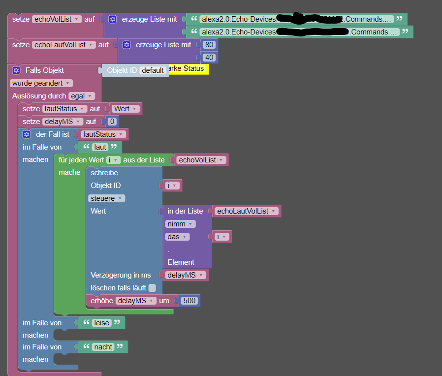

                                            Ahnungsbefreit @n3ucr0n last edited by
                                            @n3ucr0n Ich würde statt der vielen Datenpunkte mit Listen arbeiten: 1 Liste mit den zu steuernden Alexa-DPs, je eine mit der Lautstärke für laut/leise/nachts. Dann kannst Du in einer Schleife über die Liste iterieren und die Verzögerung gleich mit hoch zählen. Das wäre deutlich kompakter und einfacher zu ändern...
