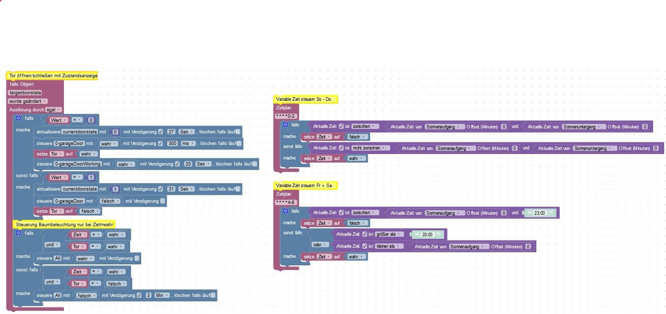

      ich bin ein Neuling was iobroker und Blockly angeht. Genau genommen beschäftige ich mich erst seit Mai 2021 mit der ganzen Smarthome Geschichte und habe auch schon einige Hilfe hier im Forum erlesen können.
      Nun habe ich aber ein Funktionsproblem im Blockly, wo ich schon gute 2 Wochen Recherchiere und rum baue. Leider ohne nennenswerten Erfolg.
      Zur Ausgangssituation:
      Ich habe ein Tor, welches per Meross Garagen Door opener gesteuert wird. Funktioniert ohne Probleme, auch mit Statusanzeige.
      Zusätzlich habe ich eine Hofbeleuchtung, die nur am Freitag und Samstag bei Sonnenuntergang eingeschalten wird und um 23:00 wieder Aus geht per seperaten Blockly.
      Die Hofbeleuchtung wird auch mit eingeschaltet, wenn das Tor nach Sonnenuntergang geöffnet wird.
      Nun zum eigentlichen Problem.

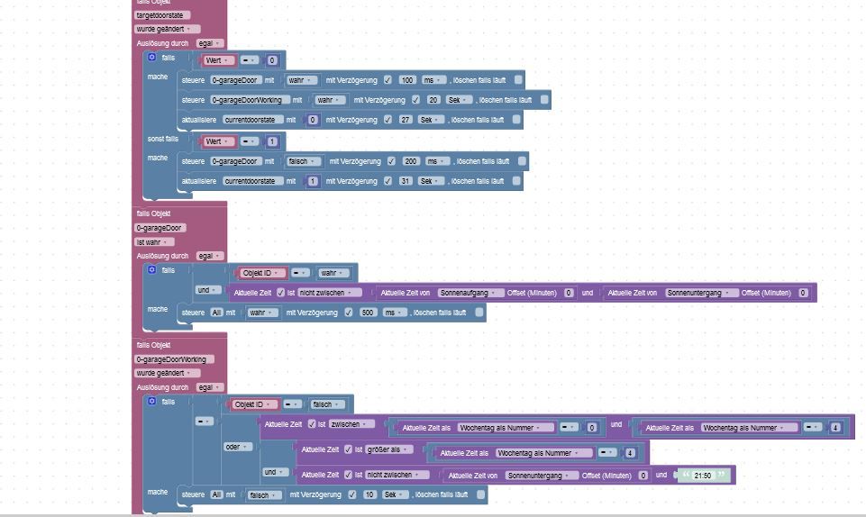

      Der Meross Toröffner hat ja ein Magnetschalter, um den Zustand des Tores zu bestimmen. Dieser Datenpunkt ist im iobroker auch vorhanden, wird aber nur in Richtung false gesteuert. Also habe ich im Blockly gesagt, setze den Datenpunkt auf true, wenn das Tor geöffnet wird. Dazu habe ich eine Verzögerung gesetzt, um sicher zu sein das der Schalter getrennt ist. Beim Schließen des Tores, wird dieser Wert auch vom Meross wieder auf false gesetzt. Wenn ich nun zusätzlich einbaue, das das Licht wieder aus geht bei geschlossenem Tor, also wenn der Wert des Magnetschalters auf false wechselt, bleibt das Licht an!
      Dazu habe ich auch versucht zu berücksichtigen, wenn der State vom Magnetschalter am Freitag und Samstag zwischen Sonnenuntergang und 21:50 mit false gesetzt wird, soll das Licht nicht ausgeschalten werden. Ich denke es wird nur ein kleiner Denkfehler in meinem Blockly sein, aber ich komme auch mit Google, leider nicht auf den Fehler. Vielleicht könnt ihr mir da weiterhelfen?
      Vielen Dank

        Hi , du verlierst dich im eigenen Programm, versuche das sauberer zu gestalten.
        Im Prinzip arbeitest du mit Zustand Tor und Zeit. Würde mit Blöcken und Variablen arbeiten.
        Zeit : wenn Freitag und Samstag zwischen Sonnenuntergang und 21:50 ist setzte Var Zeit auf 1
        wenn Freitag und Samstag zwischen Sonnenuntergang und 21:50 nicht ist setzte Var Zeit auf 0
        Tor: wenn Tor ist auf setze Var Tor auf 1
        wenn Tor ist zu setze Var Tor auf 0
        Dann ist dein Hauptprogramm:
        wenn Var Zeit ist 1 ( triff zu ) und Var Tor ist 1 ( offen ) steuere Licht an
        wenn Var Zeit ist 0 ( tritt nicht zu ) und Var Tor ist 0 ( zu ) steuere Licht aus
        du schreibst: setze den Datenpunkt auf true, wenn das Tor geöffnet wird
        woher kommt die Annahme das das Tor auf ist wenn nur bekannt ist Zu bei false ?

                            paul53 @redtigerone last edited by
                            @redtigerone sagte: Ich denke es wird nur ein kleiner Denkfehler in meinem Blockly sein
                            Du vergleichst den String "Objekt ID" mit wahr bzw. falsch. Das kann nicht funktionieren.
                              redtigerone @paul53 last edited by
                              Jetzt wo du es sagst sehe ich es auch. Da müsste Wert ausgewählt werden.😖

                                Jetzt habe ich die Zeit gefunden das mal umzubauen.
                                Eigentlich ist es recht einfach mit den Variablen.
                                Habe es jetzt so gebaut, das die Var Zeit Wahr sein muss, wenn die Beleuchtung mit schalten soll.
                                Funktioniert auf Anhieb. Danke für den Tip.
                                Die Sache mit dem Sensor muss ich mir nochmal überlegen.
                                Hier nochmal mein funktionierendes Script.
