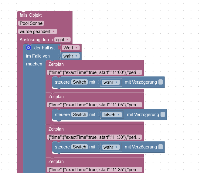

      ich komme mit den Scripten nicht so zurecht...
      Ich möchte wenn die Sonne viel scheinen soll am Tablet einen Schalter aktivieren der ein Script auslöst.
      Soweit kein Problem Datenpunkt 0/1 oder true/false
      Das Script:
      Wenn "1 oder true" soll in der Zeit von 11 bis 17 Uhr, alle 30 min für 5 min ein Shelly geschaltet werden, der die Poolpumpe an und aus Schaltet.
      11 Uhr an 11:05 aus 11:30 an 11:35 aus... usw.
      Kann mir hier wer weiterhelfen?

        Speedy012 @Speedy012 last edited by
        Habe das jetzt so gelöst... hoffe es geht.

            Jan1 @Speedy012 last edited by
            @speedy012 sagte in Pool Umwälzung bei Sonne:
            Das ist keine Lösung weil Trigger im Trigger nie funktioniert 😉
              Speedy012 @Wal last edited by
              @wal meinScript geht natürlich nicht. Geht ein Mal an und aus und bei der nächsten Zeit wieder nicht an.

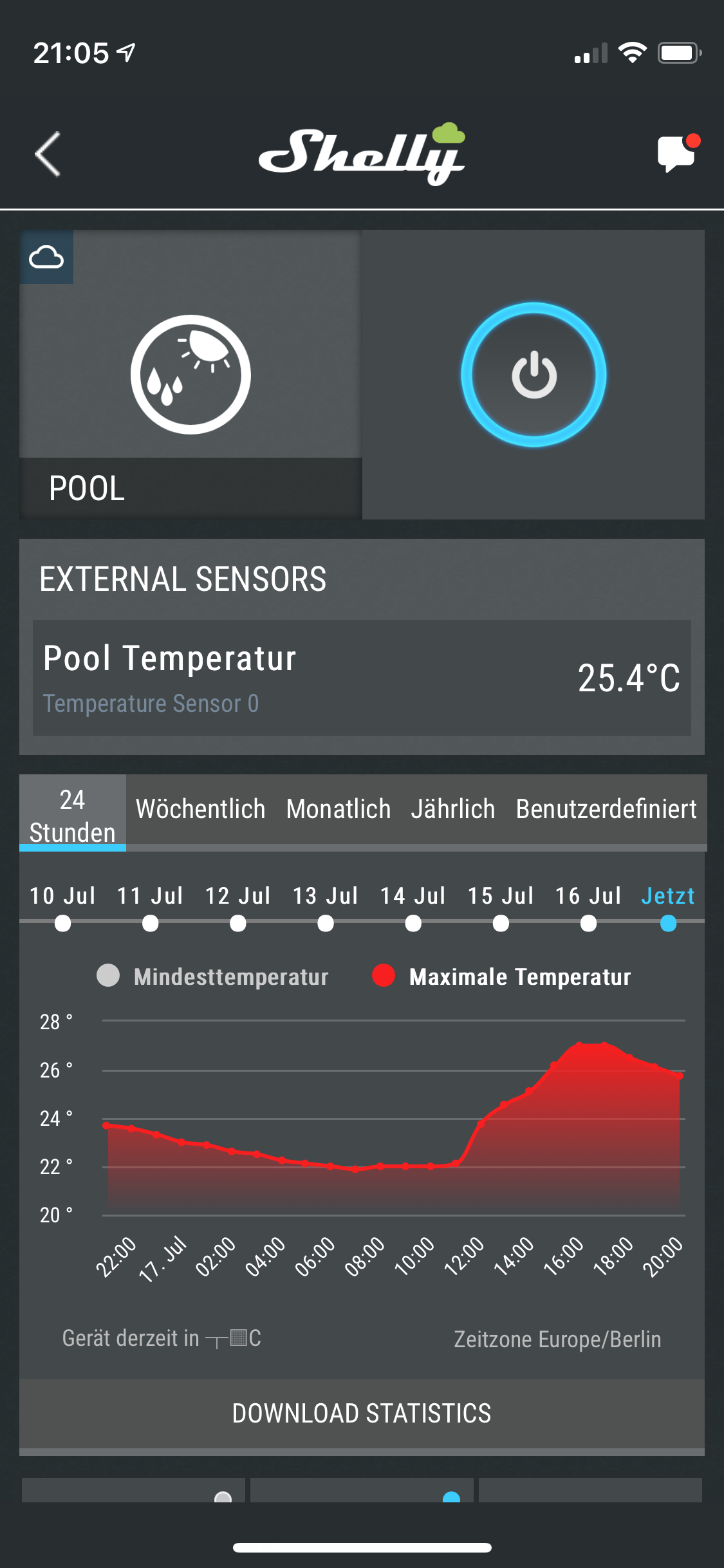

                Hier kann man auch sehen das es was bringt, habe gegen 11 Uhr 22 Grad gehabt durch manuelles umwälzen (Solarplane auf dem Pool) habe ich jetzt 26 Grad.
                Vorher hatte ich die Zeiten in einer Zeitschaltuhr eingegeben. Aber wenn keine Sonne scheint oder wir nicht da sind muss ich den Pool ja nicht unnötig umwälzen.
                Wal 1 Reply Last reply Reply Quote 0

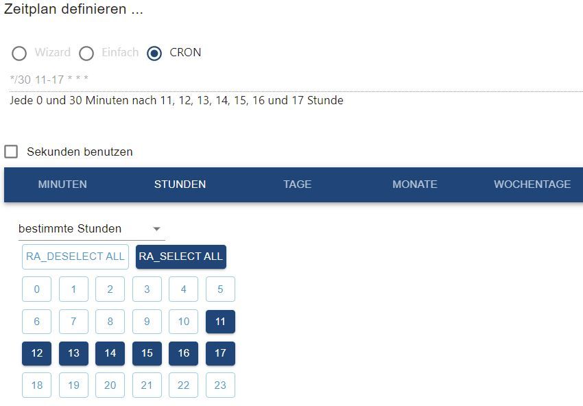

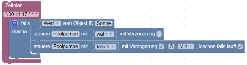

                  paul53 @Speedy012 last edited by paul53
                  @speedy012 sagte: soll in der Zeit von 11 bis 17 Uhr, alle 30 min für 5 min ein Shelly geschaltet werden, der die Poolpumpe an und aus Schaltet.
                  Keine Trigger innerhalb von Triggern verwenden! Vorschlag:
                  Schaltet um 17:30 Uhr das letzte Mal ein.

                    Wal Developer @Speedy012 last edited by
                    @speedy012 ,
                    du hast also durch 5min pumpen alle 30min 4 Stunden lang den Pool um 4Grad bei viel Sonne und Folie erwärmen können ?
                    Dann würde das auf jeden Fall Sinn machen, muss ich auch mal versuchen. 🙂
                      Speedy012 @paul53 last edited by
                      @paul53 vielen lieben Dank.
                        Speedy012 @Wal last edited by Speedy012
                        @wal sagte in Pool Umwälzung bei Sonne:
                        @speedy012 ,
                        Es ist nur der Kinder Pool 3-4 Tausend Liter. Aber ja. Unter der Solarplane sind die ersten 20 cm immer sehr warm gewesen und unten war es kalt. Dann habe ich das mal getestet und war der Meinung das es was bringt.
                        Jetzt habe ich am Boden ein Thermometer und man sieht es im Verlauf schon, sobald ich umwälze geht die Temperatur steil nach oben. Hatte den auf 27 Grad bei 25 Grad Außentemperatur.
                        Ab 17h ist die Sonne weg am Pool
