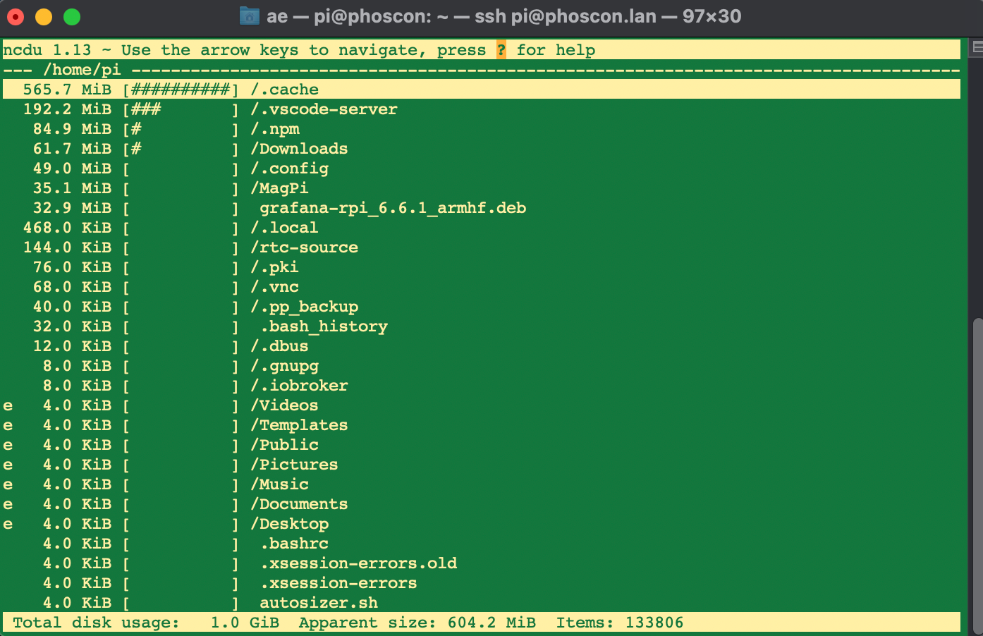

        • Asgothian
          Asgothian Developer @metaxa last edited by
          @metaxa solange du das nur anzeigen und nachschauen willst, kannst du mit dem Program "ncdu" arbeitenScreen Shot 2021-07-17 at 21.00.05 .png
          metaxa 1 Reply Last reply Reply Quote 0

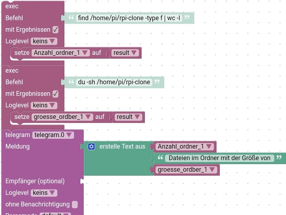

                  Die Ergebnisse kannst du doch denke ich mit den Textblöcken extrahieren oder?
                  Die Bezeichnungen sind ja immer die selben.
                  Die Werte dann in eine Variable schreiben, und einen Text draus generieren lassen (erstelle Text aus).
                  EDIT
                  In etwa so dachte ich.
                  Hab grad zum testen nur einen telegram Block genommen anstatt einen Datenpunkt anzulegen.
                  Aber aus irgend einem Grund werden die Variablen nicht befüllt. Im debug sehe ich die entsprechenden Werte.
                  Evtl kann da jemand anderes was zu sagen....
                  Den Text aus der zweiten Variablen kann man sich ja noch was schöner zerlegen. Wenn Sie denn befüllt würde....
                  metaxa 1 Reply Last reply Reply Quote 1

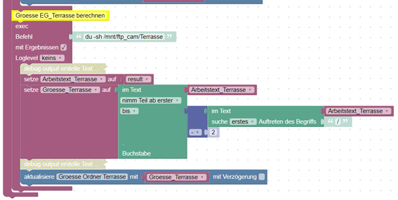

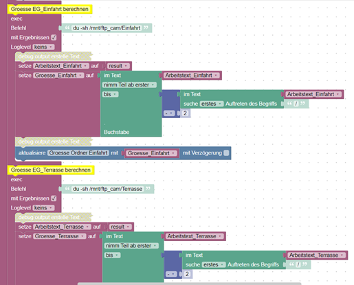

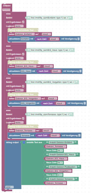

                        Ich bin schon wieder ein Stück weiter:
                        liefert:

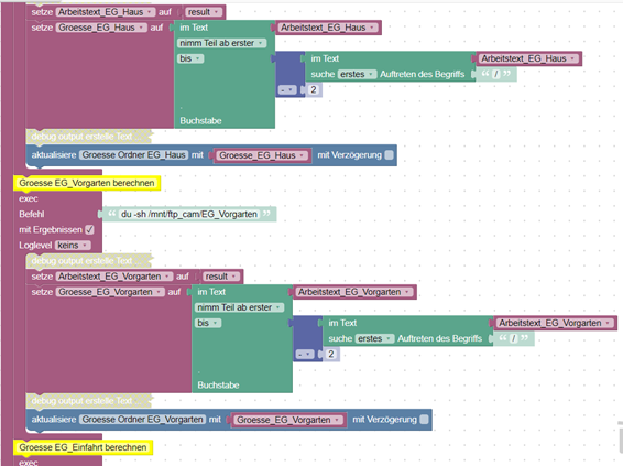

                        Jetzt mache ich mich an das Formatieren des belegten Speicherbedarfs mit
                        du -shc ftp_cam/EG_Haus ftp_cam/EG_Vorgarten ftp_cam/Terrasse ftp_cam/Einfahrt
                        LG, mxa

                          Wunderbar, der Speicherplatz klappt ja dann ähnlich.
                          Hast ja da n den ersten "ftp" vom Pfad an dem du dich orientieren kannst, um den Datenpunkt ohne den ganzen Pfad beschreiben zu müssen der da noch mit ausgegeben wird.
                          Den belegten Speicherplatz würde ich auch einzeln auslesen.
                          Interessant, dass er bei dir die Variablen füllt und bei mir nicht.

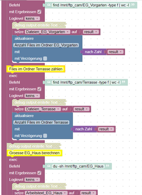

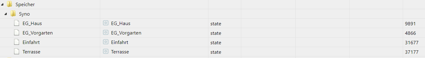

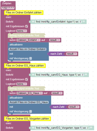

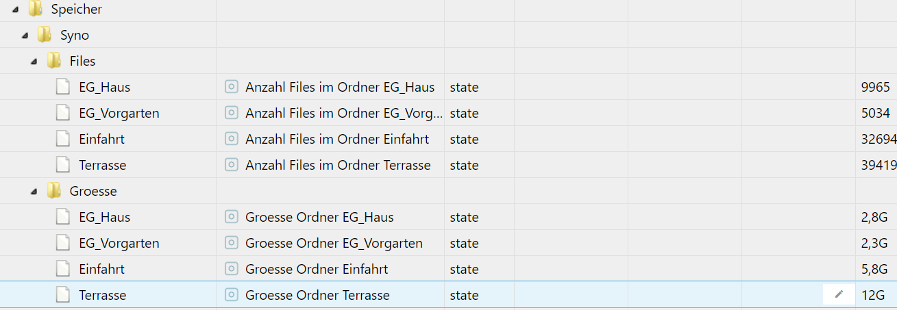

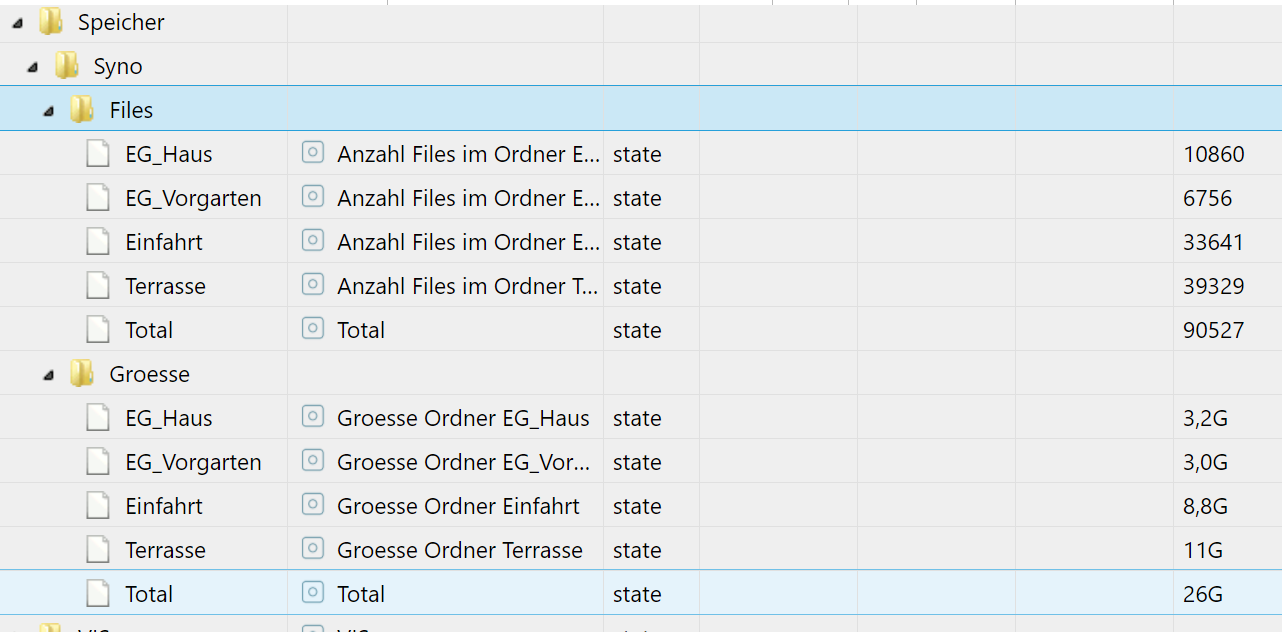

                            @david-g Ich habe nun das Skript fertig und es strukturiert und zerteilt die Daten schon mal sehr gut. Es gefällt mir nur nicht, dass in meinem Falle 8x in einem Script das Exec Commando genutzt wird. Ich kanns ned festmachen, aber ich denke es ist ned gescheit. Hier mal das aktuelle Skript, ich überlege mir nur schon eine andere Lösung anzugehen.
                            LG, mxa

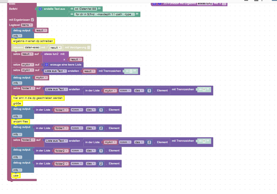

                              • liv-in-sky
                                liv-in-sky last edited by liv-in-sky
                                hätte hier mal eine lösung mit einem exec befehl
                                dazu nutze ich diesen exec befehl
                                cd /Daten/tst &&  for dir in $(find . -maxdepth 1 ! -path . -type d | sort); do du -h "$dir" | awk '{print $1}' && echo "!" && find $dir ! -path . | wc -l && echo ":" ; done
                                danach wird das ganze zerlegt - da sic die ordner nicht ändern und immer den gleichen namen haben, verzichte ich auf die ausgabe des ordner namens
                                das blockly dazu sieht so aus:

                                                                                               <mutation mode="SPLIT"></mutation>
                                                                                               <field name="MODE">SPLIT</field>
                                                                                               <value name="INPUT">
                                                                                                 <block type="lists_getIndex" id="~X~@JU+U3AUUeV|:wq#7">
                                                                                                     <block type="variables_get" id="yEXe~TS##Kg0EM%Oq)ud">
                                                                                                       <field name="VAR" id="?Y-XAI0#Lg.Z)vdM[*(u">myArr</field>
                                                                                                   <value name="AT">
                                                                                                     <block type="math_number" id="Ybi$JKX45leDj|!80Y~I">
                                                                                                       <field name="NUM">2</field>
                                                                                               <value name="DELIM">
                                                                                                 <shadow type="text" id="zF(1[A@*Y?NA7?m_-s-$">
                                                                                                   <field name="TEXT">!</field>
                                                                                             <block type="debug" id="d{cBv=eb2+ME|ML]k+Nh">
                                                                                               <value name="TEXT">
                                                                                                 <shadow type="text" id="i7r^9~o%lu[DFY[Ju1-p">
                                                                                                 <block type="lists_getIndex" id=",)z/t5Un@9$#|[3S.%x;">
                                                                                                     <block type="variables_get" id="I`=)FzifuIcR_l%/!DJK">
                                                                                                       <field name="VAR" id="qb*mqaDqTNym%P/ow:lH">folder2</field>
                                                                                                   <value name="AT">
                                                                                                     <block type="math_number" id="b^Pzm{~y3S@,w(`rGBiX">
                                                                                                       <field name="NUM">1</field>
                                                                                                 <block type="debug" id="i=o6M4x2P.yR*$:^)Nmt">
                                                                                                   <value name="TEXT">
                                                                                                     <shadow type="text" id="i4GjMIrrl*`#5,LiruP5">
                                                                                                     <block type="math_arithmetic" id="Hyg3tq}cJAw_,;-~~lro">
                                                                                                         <shadow type="math_number" id="UA1!UyVhH31mP3P^eG2Q">
                                                                                                         <block type="lists_getIndex" id="@FBZDM)j~;N:O?Gri~Mk">
                                                                                                             <block type="variables_get" id="GG~5vi,%R~%iHUZ[5#3H">
                                                                                                           <value name="AT">
                                                                                                             <block type="math_number" id="BTnPhD3+)Oaev7.gbSmO">
                                                                                                         <shadow type="math_number" id="yD5GwHBEGeI_,#aVUcyb">
                                                                                                     <block type="comment" id="+.9q(aN/,[2L-BL#TE^8">
                                                                                                       <field name="COMMENT">usw</field>
                                 <block type="procedures_defcustomreturn" id="G+G|FF.jplS-,36(V7!J" x="787" y="-338">
                                   <mutation statements="false">
                                     <arg name="x" varid="}Q%9|3sA+_JAy-nQitWX"></arg>
                                   </mutation>
                                   <field name="NAME">etwas tun2</field>
                                   <field name="SCRIPT">DQoNCnJldHVybiB4LnJlcGxhY2UoL1xuL2dtLCIiKTsNCg==</field>

                                • metaxa
                                  metaxa @liv-in-sky last edited by
                                  @liv-in-sky Hi und danke! Kannst du mir mal einen Screen hier reinstellen wie die erzeugten DP in der Praxis aussehen?
                                  Lieben Dank
                                  • liv-in-sky
                                    liv-in-sky @metaxa last edited by
                                    @metaxa
                                    du kannst deine eigenen d-punkte nehmen (anstatt meinen debugs , schreibst du in deine datenpunkte )- im script muss du nur deinen folder noch im exec eingeben und dann mal im log schauen, was da raus kommt
                                    es kommt immer die größe und dann die anzahl
                                    teste mal ohne datenpunjte zu schreiben und im log erkennst du schon, was da kommt
                                    • metaxa
                                      @liv-in-sky sagte in Anzahl Files und dafür belegter Speicherplatz auslesen:
                                      deine datenpunkte
                                      Du hast recht, ein Versuch ist es allemal wert 😉
                                      Wobei, ich bin mit meinem endgültigen Ergebnis auch recht zufrieden, probiere aber deine Herangehensweise natürlich aus.
                                      LG, mxa
                                      • liv-in-sky
                                        liv-in-sky @metaxa last edited by liv-in-sky
                                        @metaxa nimm das, was dir am besten paßt - eigene scripte , die funktionieren, sind immer besser - selbst gemacht, da kennt man sich aus
                                        edit:
                                        deine dp-struktur bleibt gleich - nur du mußt halt nicht soviele exec ausführen
                                        • metaxa
                                          @liv-in-sky ich habe jetzt deine Befehlszeile angepasst ausgeführt.
                                          Result:
                                          andreas@ioBroker-Prod:~$ cd /mnt/ftp_cam && for dir in $(find . -maxdepth 1 ! -path . -type d | sort); do du -h "$dir" | awk '{print $1}' && echo "!" && find $dir ! -path . | wc -l && echo ":" ; done
                                          3,2G
                                          10911
                                          3,1G
                                          6818
                                          6,0G
                                          2,8G
                                          8,8G
                                          8,8G
                                          33692
                                          5,0G
                                          6,0G
                                          11G
                                          11G
                                          39365
                                          Die Werte die da stehen decken sich da und dort mit den Meinigen, aber nicht alle kann ich wirklich zuordnen.
                                          Weist du eventuell, ob mehrere Execaufrufe - in meinem Skript 8 oder 9 - Probleme verursachen können? Die Prozessorlast in Proxmox bleibt davon unbeeindruckt wenn ich alle Stunden das Script laufen lasse.
