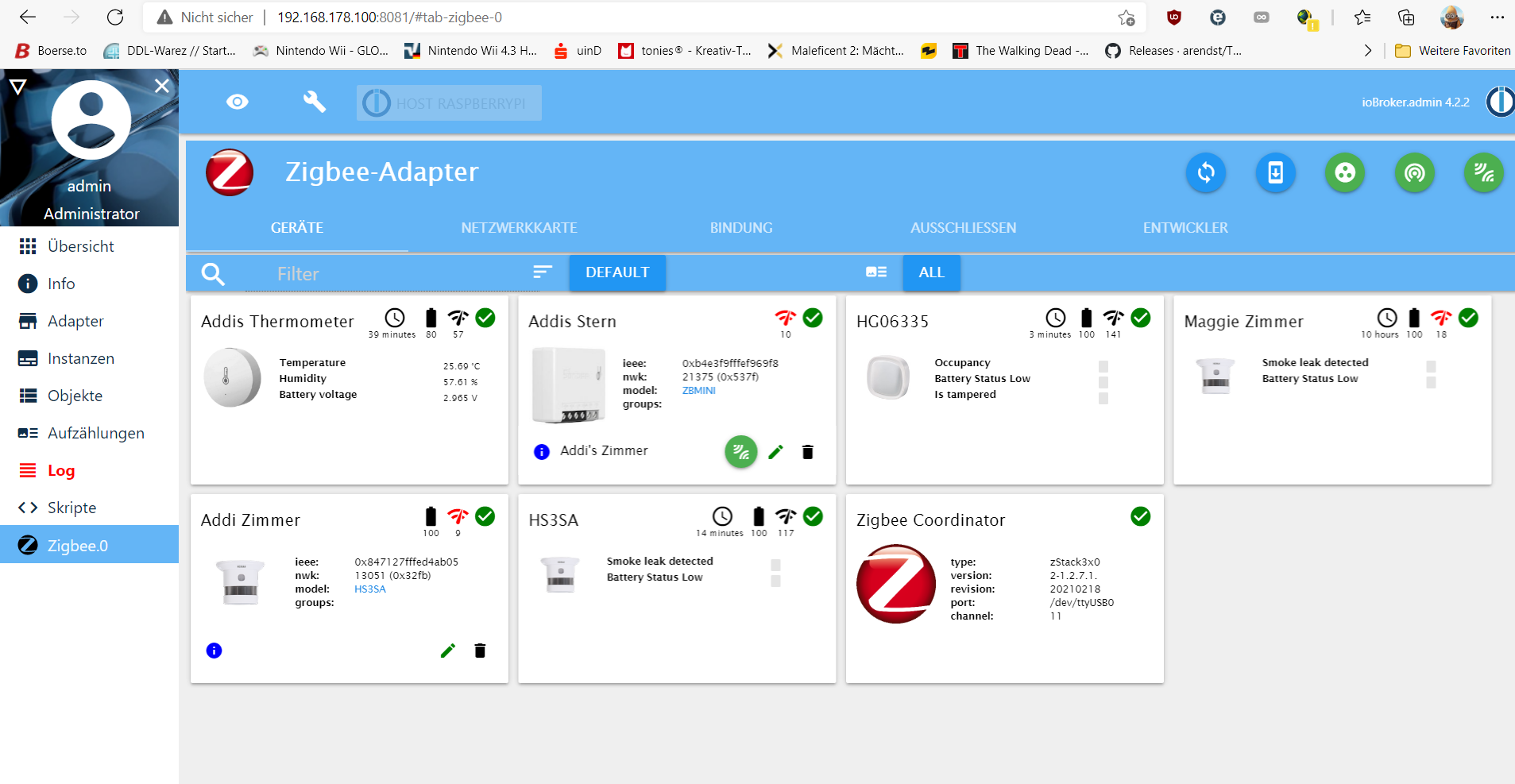

      weiß einer von Euch welchen Router ich für die Heiman Rauchmelder nehmen könnte?
      Habe bereits einen ZB mini verbaut, leider koppelt der den Heiman nicht.
      Auch ist das Zigbeenetz wohl ins OG nicht so gut. Der ZBMini zeigt schlappe 10 bei der Verbindung. 😞
      Obwohl eine Xiaomi Thermometer zeigt in der Verbindung, im gleichen Raum, 57 an.
      Bin ein wenig ratlos.

          @toni1963 die 10 ist der Standardwert nach einem Start des Adapters. Erst wenn es eine Verbindung gab steht dort der richtige Wert.

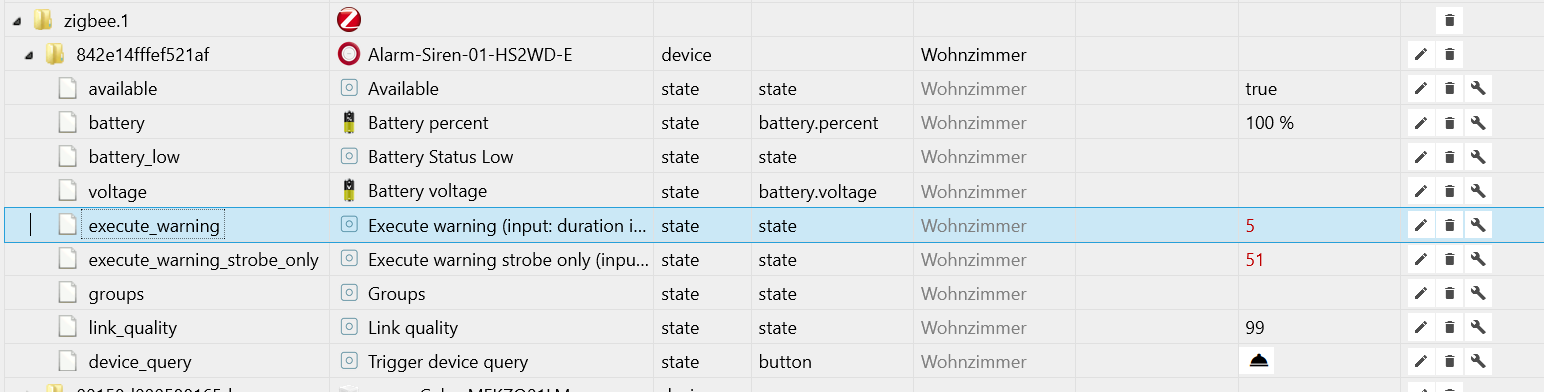

                            @klassisch Kannst du bei deiner Heimann Sirene eigentlich das "Blitzen" auslösen? Die hat ja 2 Datenpunkte, einen für die Sirene und einen für das Blitzen/Lampe wo man die Dauer in Sekunden angeben soll. Der für die Sirene funktioniert, der für das Blitzen bei mir nicht.
                              klassisch Most Active @BananaJoe last edited by
                              @bananajoe Das hat schon mal funktioniert. Wollte es gerade wieder testen und derzeit geht gar nichts mehr. Auch kein akustischer Alarm
                              • BananaJoe
                                BananaJoe Most Active @klassisch last edited by
                                @klassisch Eventuell stimmen nach den ganzen Updates die Datenpunkte nicht mehr, hatte ich neulich bei einem 4fach Schalter. Sehen die bei dir so aus?
                                K B 2 Replies Last reply Reply Quote 0

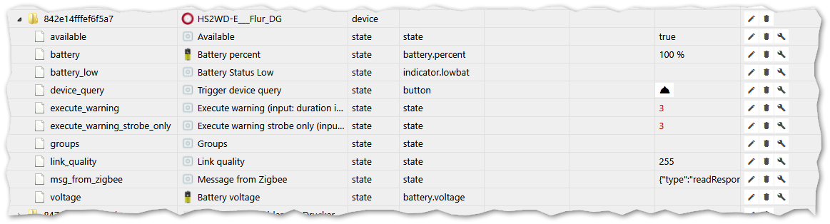

                                  @bananajoe So sehen die bei mir aus
                                  • BananaJoe
                                    @klassisch Welche ZigBee-Adapter Version? Ich habe 1.6.8
                                    Sieht an sich gleich aus, ich habe nur zusätzlich den msg_from_zigbee Datenpunkt der irgendwann mit eingeführt wurde.
                                    Ich würde sagen das es so ok aussieht.
