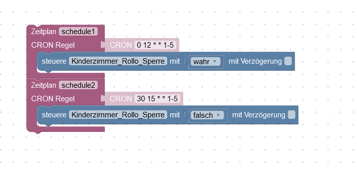

                            Und Hier ein Screenshot vom Blockly Code für die Steuerung des Datenpunktes:
                            Also wenn ich das noch richtig in Erinnerung habe aus der Vergangeheit, müsste das mit dem Abfragen des Zustands des Datenpunktes klappen. Ich habe den zur besseren Übersicht ans Ende gepackt. Also nicht wundern. So sind die ohne "Sonderprogramm" und mit "Sonderprogramm" bisschen von einander getrennt.

                              paul53 @raspido last edited by paul53
                              @raspido sagte: ob das nun läuft, was ich da zusammengebaut habe.
                              Das läuft nicht. Korrigiere Zeile 28:
                                          if(!getState('0_userdata.0.Hilfsdatenpunkte.Kinderzimmer_Rollo_Sperre').val) {
                                raspido @paul53 last edited by
                                @paul53 danke für den Hinweis.
