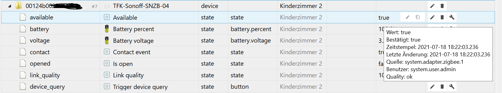

      Ich habe in iobroker diverse SNZB-04-Fensterkontakte über den Zigbee-Adapter direkt über einen Conbee2-Stick eingebunden, die anscheinend auch ganz gut funktionieren, bis auf einige, die möglicherweise ein Reichweitenproblem haben.
      Das komische ist jedoch, dass sie auf der Netzwerkkartenansicht keinerlei Verbindungen haben sondern alle rot sind. Warum werden die dort nicht richtig angezeigt, und warum vernetzen dies sich nicht richtig? Alle anderen Zigbee-Sensoren sind mit Verbindungen drin, nur die nicht. Möglicherweise kommt daher auch das Reichweitenproblem?

          @klassisch Mir kommt das eher wie ein Bug vor, denn wenn ich über die einzelnen Werte des Sensors gehe, steht überall als Zeitstempel das heutige Datum, nur bei "Available" steht ein Datum von vor mehreren Wochen. Ich nehme an, dass dieser Status die Rot-Färbung erzeugt. Kann es sein, dass das Interface diesen Wert fälschlicherweise nicht aktualisiert, wenn eine Nachricht hereinkommt?

              @klassisch Sehe gerade, dass auch in der Netzwerkkarte auftauchende Geräte ein sehr altes "available" haben. Scheint also nicht die Ursache zu zu sein. Wo kann man in den Daten eigentlich sehen, welches das Vater-Objekt des Gerätes ist? Die Netzwerkkarte zeigt es ja an, aber es muss ja auch in woanders sicherbar sein.
