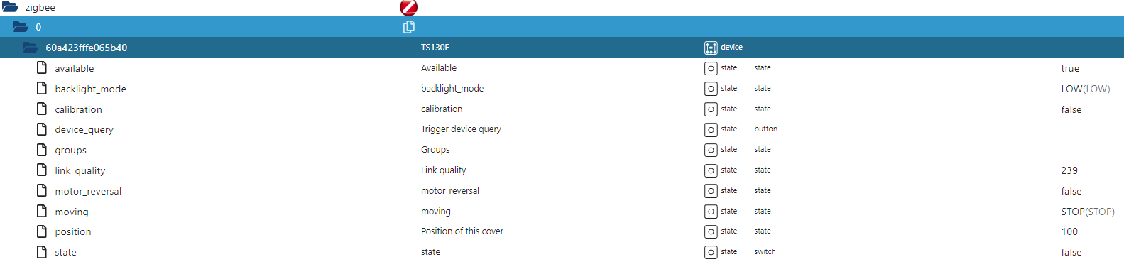

                  ich habe hier dieselben Tuya Shutter Switches (TS130F) verbaut und habe im Grunde das gleiche Problem.
                  Die Switches als solche lassen sich ohne Probleme in den ZigBee Adapter einbinden und funktionieren auch grundsätzlich.
                  Wenn man seine Jalousien über den Datenpunkt 'moving' steuern möchte, reagiert da aber leider nichts. Entsprechend hat man ein Problem wenn man die Jalousie z. B. über einen entsprechenden (Auf:Stop;Zu) Button in VIS ansteuern möchte.

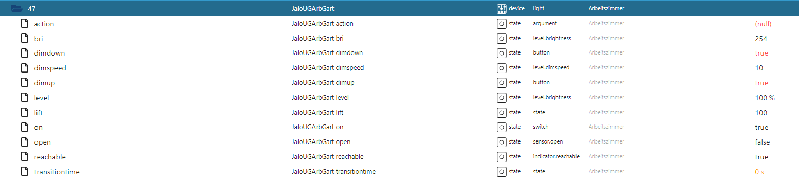

                  (Screenshoot ganz unten, wie die Datenpunkte des Switches via deCONZ aussehen)

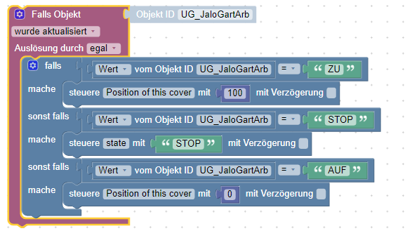

                        Ich habe dann aber noch etwas weiter getüftelt und bekomme das über den ZigBee Adapter (gefühlt) sogar noch etwas einfacher hin, indem ich über einen eigenen Datenpunkte steuere und diesen dann so auswerte, dass ich bei 'Stop' einfach nicht 'level' (bzw. cover) ansteuere, sondern dann bei 'state' ein 'stop' setze:
                        Das klappt dann sogar ohne warning 🙂
                        Das geht über den deCONZ Adapter allerdings nicht, da mir dort der Datenpunkt 'state' fehlt. Es gibt zwar eine Reihe vom Typ State, aber die scheinen alle nicht zu funktionieren. Habe sie alle durchgetestet.
