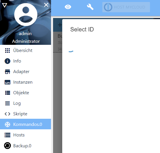

      ich habe aktuell das Problem, dass mein Text2Command nicht mehr funktioniert. Und zwar kann ich nichts mehr bearbeiten (siehe Bild).
      Er bleibt dauerhaft in dem Ladebalken.

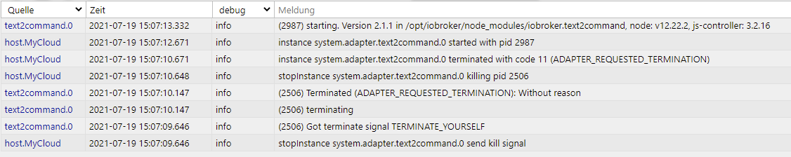

      So sieht es in den Logs aus, wenn ich den Adapter neu starte:
      Vielleicht hat noch jemand eine Idee, was ich machen kann.

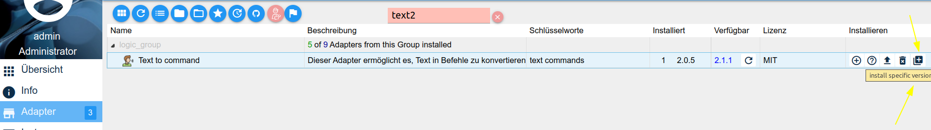

                  • C
                    claus1968 @tobias261276 last edited by
                    @tobias261276 said in (Docker) Text2Command Probleme beim auswählen eines Skripts:
                    @koenigsmarck wie downgrade man das?
                    Den Knopf ganz rechts klicken... dann im aufgehenden Fenster die Version aussuchen. Dann gehts auch direkt gleich los ...
