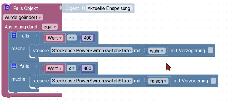

      vorweg: Dies sind mein ersten Versuche mit blockly.
      Mit dem kleinen Script habe ich es geschafft, dass der Wert von der Steckdose in der Objektübersicht bei einer Einspeisung über 400 W auf "true" gesetzt wird. Soweit, so gut.
      Problem: Der gewünschte Wert von der Steckdose sollte offenbar jedoch "ON" sein. Wie kann ich anstatt "true" und "false" nun "ON" und "OFF" zuweisen?
      Etwas Hintergrund: Bei den Steckdosen handelt es sich um welche vom BoschSmartHome-System. Wenn ich die Steckdosen per Bosch-App schalte, wird der Wert auf "ON" oder "OFF" gesetzt. Genauer steht dort: "ON(ON)" und OFF(OFF). Den Wert "aktuelle Einspeisung" habe ich immer mit dem volkszähler-Adapter hinbekommen. Wenn ich mir die ganzen anderen Beispiele ansehe, wird dort immer mit "wahr" und "falsch" geschaltet, obwohl ich das in Regel nicht so ganz verstehe. Ich bin da eher Volllaie.

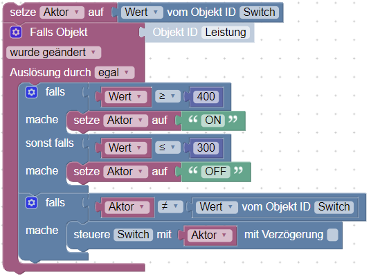

        paul53 @krax last edited by paul53
        @krax sagte: Wie kann ich anstatt "true" und "false" nun "ON" und "OFF" zuweisen?
        Den obersten Text-Block anstelle von wahr/falsch verwenden und ON bzw. OFF eintragen.
        Damit die Steckdose im Grenzbereich nicht ständig ein- und ausschaltet, sollte eine Hysterese vorgesehen werden.
        Außerdem sollte man nur senden, wenn sich der Zustand der Steckdose ändern soll, um nicht unnötigen Funkverkehr zu erzeugen.

          padrino Most Active @krax last edited by
          @krax
          Also, wenn das wirklich Datenpunkte vom Typ "String" sein sollten, dann ersetze wahr/falsch durch einen grünen Textbaustein mit on/off...
            krax @paul53 last edited by
            @paul53 said in Steckdose schalten, on/off vs true/false:
            Danke. Das war es es. Ich hatte das zwar schon versucht, aber offensichtlich habe ich da noch etwas anderes falsch gemacht.
            Ja, wichtiger Hinweis. Das war aber nur ein Testballon. Projekt: Einen Heizstab im Boiler mit drei Anschlüssen (500 W, 1000 W und 1500 W) und drei schaltbaren Steckdosen mit nicht genutzten Strom zu versorgen.
            Danke! Das war mir neu, daran habe ich nicht gedacht. Für mich eine 200 Prozentantwort: Problem gelöst und wichtigen Input geliefert. Super!
