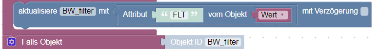

        Ahnungsbefreit @ChrisNett last edited by

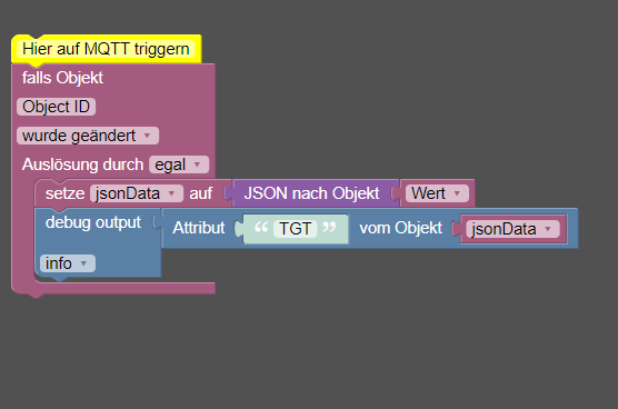

        @christian-sandkaulen die Werte bekommst Du ganz einfach in Blockly ausgelesen und kannst dann eigene Datenpunkte damit aktualisieren:
        Statt debug würdest Du dann natürlich Deine Datenpunkte aktualisieren.

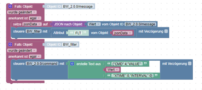

                        @christian-sandkaulen ok, dann geht das wirklich recht einfach. Datenpunkte für die einzelnen Werte anlegen (die können dann z.B. in der VIS geändert werden). Trigger auf Änderung dieser Datenpunkte (also wenn sich irgendeiner davon ändert), dann JSON zusammenbauen, an command schicken.
                        Und 2.Trigger auf message und dann die Datenpunkte mit den Werten füllen wie oben in meinem Beispiel
                        • ChrisNett
                          @ahnungsbefreit
                          gibt das nicht eine schleife?
                          A F 2 Replies Last reply Reply Quote 0

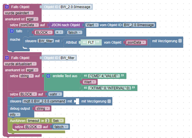

                            Ahnungsbefreit @ChrisNett last edited by Ahnungsbefreit
                            @christian-sandkaulen ja, Du könntest immer bei Senden eines commands eine Variable (z.B. BLOCK=true) setzen (und über timeout wieder zurücksetzen) und im anderen Trigger fragen, ob BLOCK gesetzt ist und dann nix machen.

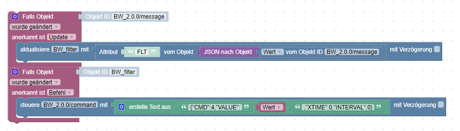

                                  ChrisNett @Ahnungsbefreit last edited by ChrisNett
                                  @ahnungsbefreit
                                  so?
                                  ChrisNett A 2 Replies Last reply Reply Quote 0

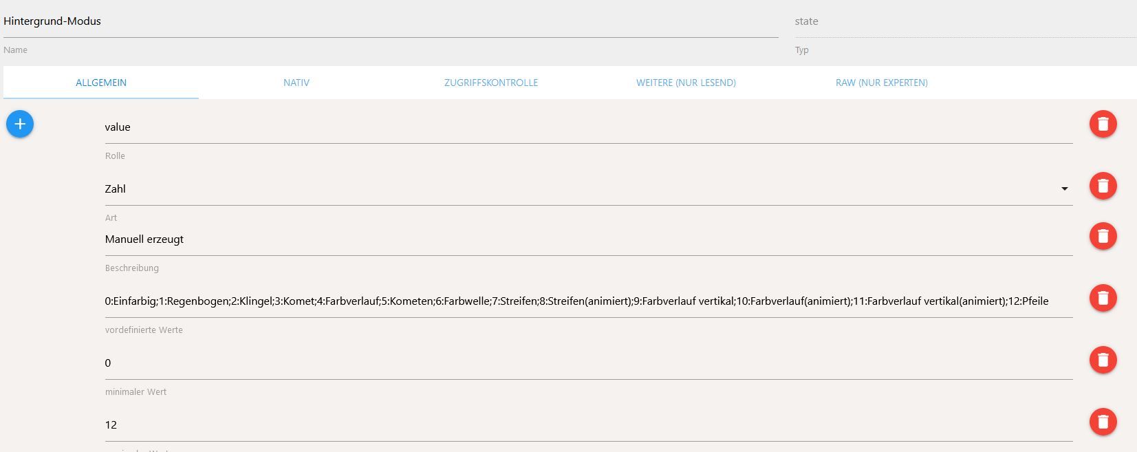

                                    Fabian1 @ChrisNett last edited by
                                    Das ist wirklich praktisch!
                                    ChrisNett 1 Reply Last reply Reply Quote 0

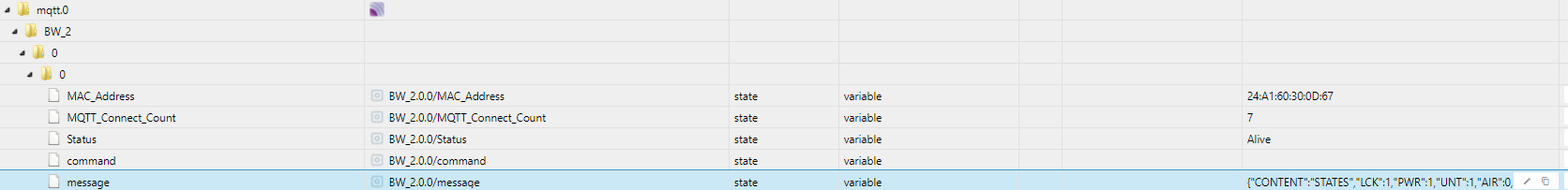

                                      javascript.0	2021-07-20 12:03:27.333	info	(1841) script.js.Automation.Garten.Pool_steuerung: {"CMD":4,"VALUE":0,"XTIME":0,"INTERVAL":0}
                                      javascript.0	2021-07-20 12:03:27.333	warn	(1841) at processImmediate (internal/timers.js:461:21)
                                      javascript.0	2021-07-20 12:03:27.333	warn	(1841) at Immediate._onImmediate (/opt/iobroker/node_modules/iobroker.js-controller/lib/adapter.js:5701:41)
                                      javascript.0	2021-07-20 12:03:27.332	warn	(1841) at Object.stateChange (/opt/iobroker/node_modules/iobroker.javascript/main.js:502:29)
                                      javascript.0	2021-07-20 12:03:27.332	warn	(1841) at Object.callback (/opt/iobroker/node_modules/iobroker.javascript/lib/sandbox.js:1075:38)
                                      javascript.0	2021-07-20 12:03:27.332	warn	(1841) at Object.<anonymous> (script.js.Automation.Garten.Pool_steuerung:17:3)
                                      javascript.0	2021-07-20 12:03:27.331	warn	(1841) at setState (/opt/iobroker/node_modules/iobroker.javascript/lib/sandbox.js:1427:20)
                                      javascript.0	2021-07-20 12:03:27.329	warn	(1841) State "mqtt.0.BW_2.0.0.command" not found
                                      was funktioniert da nicht ? warum findet der mqtt.0.BW_2.0.0.command nicht?

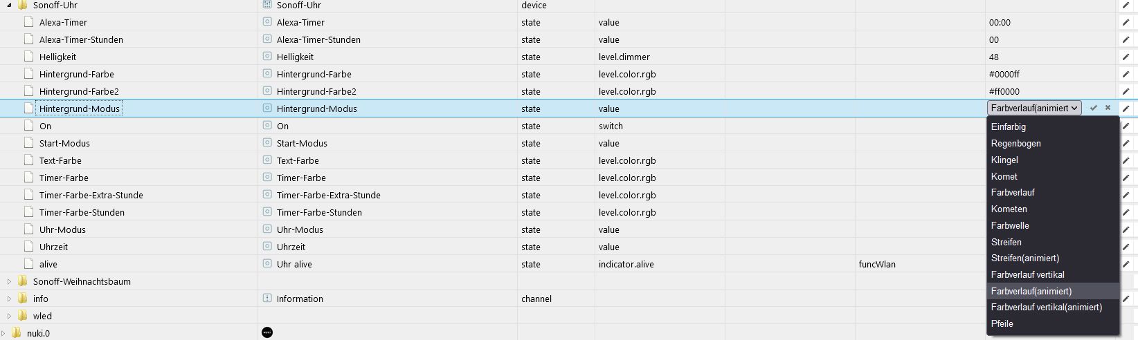

                                      • ChrisNett
                                        ChrisNett @Fabian1 last edited by
                                        @fabian1
                                        Ich über mal:-) da könnten alle Command drin stehen ?
                                          Ja, du kannst dir da eintragen was du willst! Namen mit den dazugehörigen integern die du dann per Blockly nutzen kannst um das command zu verschicken.

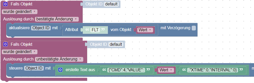

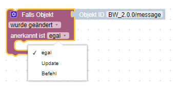

                                            paul53 @Ahnungsbefreit last edited by paul53
                                            @ahnungsbefreit sagte: bei Senden eines commands eine Variable (z.B. BLOCK=true) setzen (und über timeout wieder zurücksetzen)
                                            Viel zu kompliziert: Den eigenen Datenpunkt mit "aktualisiere" (ack = true) schreiben und für das Kommando auf "unbestätigte Änderung" (ack = false) triggern. Das verhindert ebenfalls die Schleife.
