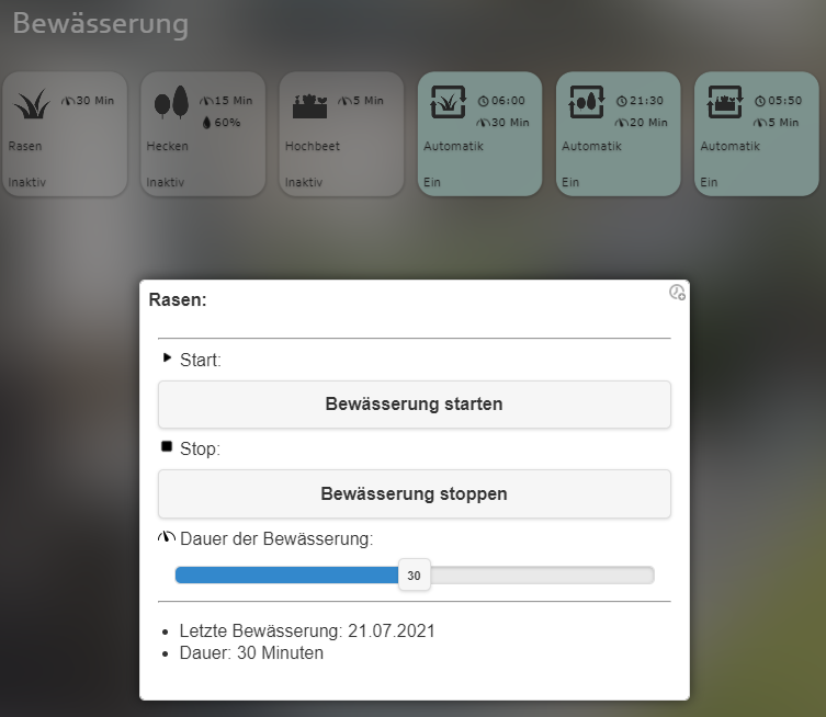

      ich komme aktuell leider nicht weiter wie ich das Script umsetzen könnte.
      Für meine Visualisierung würde ich gern sehen wann zuletzt der Rasen bewässert wurde.
      Dies soll über den Datenpunkt wie folgt aussehen:
      Heute
      Gestern
      Vorgestern
      Datum
      Aktuell wird mir nur das Datum im Format TT.MM.JJJJ der letzten Bewässerung angezeigt, allerdings ist das etwas umständlich wenn man das Datum nicht immer im Kopf hat.

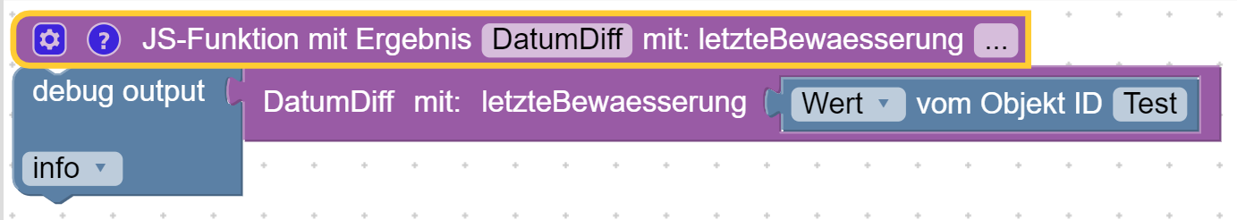

              @dslraser ich würde es so lösen, es sollte fast egal sein was im DP steht

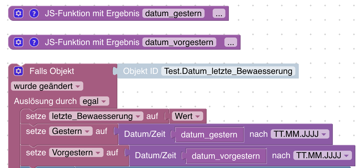

              • dslraser
                dslraser Forum Testing Most Active @fastfoot last edited by dslraser
                @fastfoot

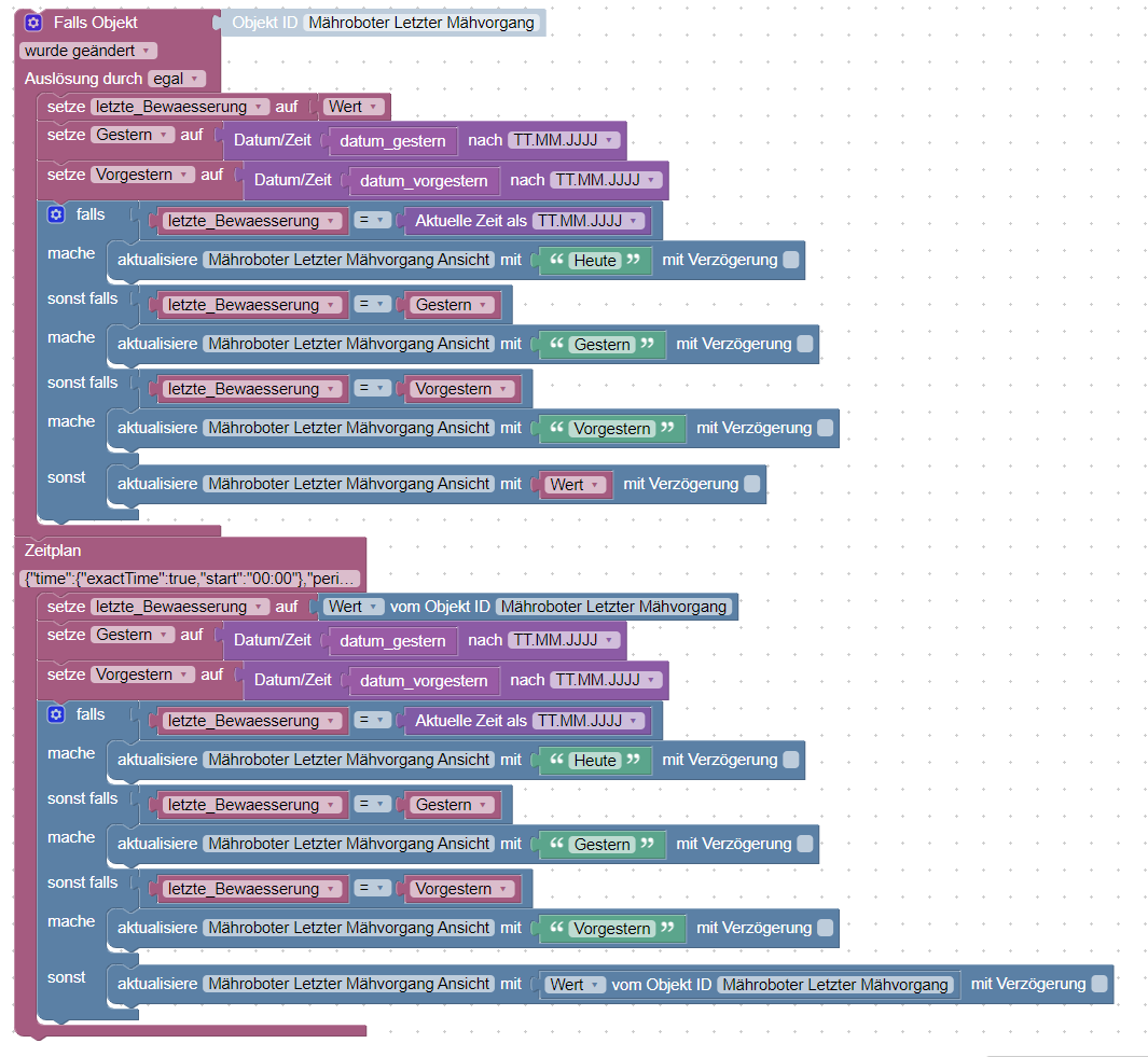

                Ich habe es jetzt so...

                F P 2 Replies Last reply Reply Quote 0
                  fastfoot @dslraser last edited by
                  @dslraser einen haste noch. Deine Funktionen liefern auch die Uhrzeit, weshalb sie wohl fast nie der letzten Bewässerung entsprechen werden
                  • dslraser

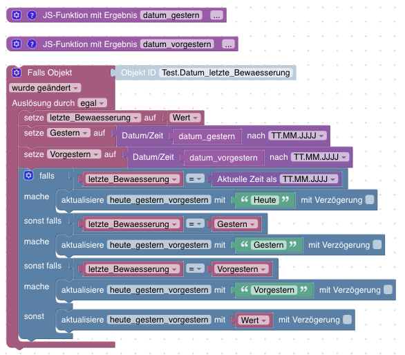

                    @fastfoot sagte in Datenpunkt setzen mit "Heute" "Gestern" "Vorgestern":
                    ? welche Uhrzeit meinst Du ?
                      @dslraser upps, mea culpa, mea maxima culpa, habe die Funktion mit der Variablen verwechselt.
                      • dslraser
                        Und ich habe sie nun umbenannt und das Bild ausgetauscht 🤠

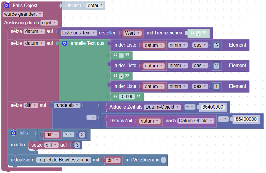

                          paul53 @Peks200 last edited by paul53
                          @peks-67
                          Man kann als Datenpunkt eine Werteliste verwenden:
                            "_id": "0_userdata.0.Bewaesserung.Tag",
                            "type": "state",
                            "common": {
                              "name": "Tag letzte Bewässerung",
                              "role": "",
                              "type": "number",
                              "read": true,
                              "write": true,
                              "desc": "Manuell erzeugt",
                              "min": 0,
                              "max": 3,
                              "def": 0,
                              "states": {
                                "0": "heute",
                                "1": "gestern",
                                "2": "vorgestern",
                                "3": "länger her"
                            "native": {},
                            "user": "system.user.admin",
                            "ts": 1626938044757,
                            "acl": {
                              "object": 1636,
                              "state": 1636,
                              "owner": "system.user.admin",
                          und die Tagesdifferenz berechnen:

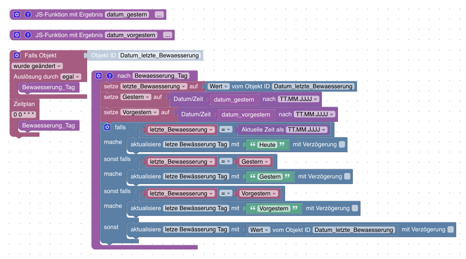

                            Peks200 @paul53 last edited by
                            Danke für die vielen Vorschläge! Ich werde mich später oder morgen mal dran setzen und versuchen ob ich es so zum laufen bekomme. 👍 👍
                              Peks200 @dslraser last edited by
                              @dslraser said in Datenpunkt setzen mit "Heute" "Gestern" "Vorgestern":
                              @fastfoot

                              Funktioniert im Testlauf schonmal astrein! Vielen Dank!
                              Was mir nur durch den Kopf geht ist der Trigger. Wenn heute gemäht wurde und ich schaue morgen vor dem Mähvorgang in die App steht da doch immernoch "Heute" oder?
                              Meine Idee wäre jetzt jeden Tag um 0:00 Uhr einen Trigger mit dem selben Script laufen zu lassen.
                              Oder gäbe es hier eine sehr viel kleinere Möglichkeit?
                              dslraser paul53 2 Replies Last reply Reply Quote 0
                              • dslraser
                                dslraser Forum Testing Most Active @Peks200 last edited by dslraser

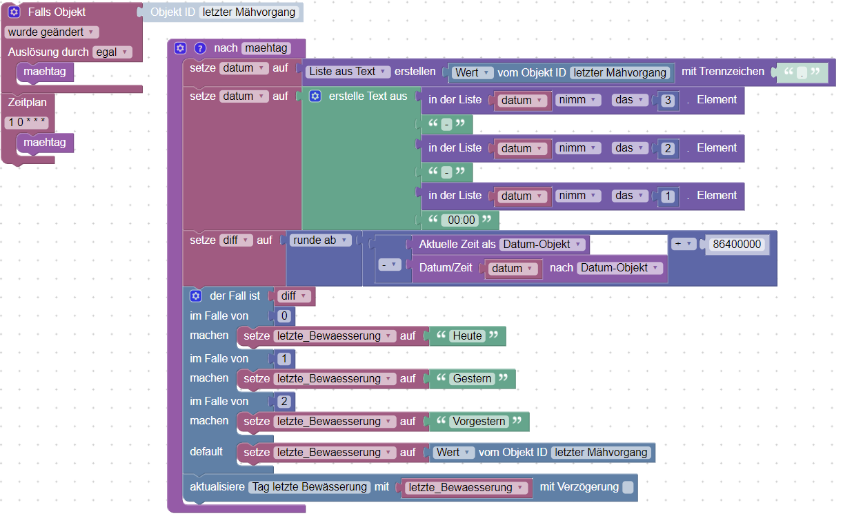

                                @peks-67 sagte in Datenpunkt setzen mit "Heute" "Gestern" "Vorgestern":
                                Da hast Du natürlich recht. Ich nehme allerdings einen Cron dafür, weil Zeitpläne oft nicht richtig funktionieren (warum auch immer ? ) Ich habe es gerade probiert (mit einem Cron um 17:05 Uhr) da hat es funktioniert wie gewünscht. Ob es genau um 00:00 Uhr funktioniert weiß ich nicht, sonst vielleicht 00:01 Uhr nehmen....Ich probiere es heute Nacht auch mal mit 00:00 Uhr.
                                Ich weiß keine...

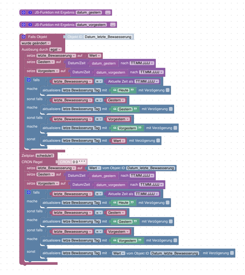

                                Variante ala @paul53 mit gemeinsamer Funktion
                                  @peks-67 sagte: kleinere Möglichkeit?
                                  Übersichtlicher ist die Verwendung einer gemeinsamen Funktion. Beispiel:
                                  545
                                  15
                                  843
