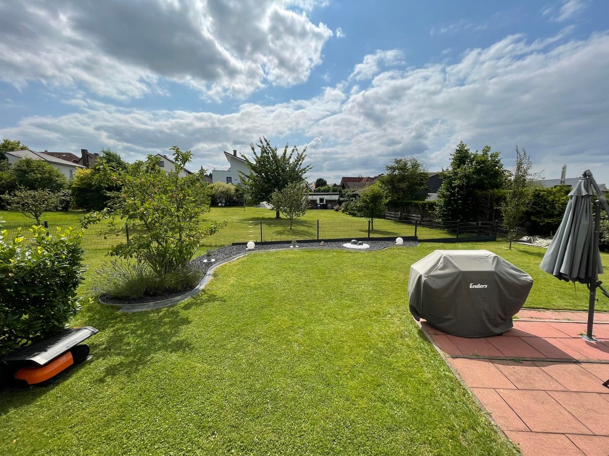

      Da ich mit meinem Garten jetzt soweit fertig bin was die Gestaltung angeht, suche ich für meine Beetumrandung (Bild unten) eine Led Beleuchtung und genau das stellt mich gerade vor eine Herrausforderung, da ich nicht weiss welchen Controller, LEDs und Netzteil ich nehmen muss/soll.

                            @atent00 sagte in Indirekte Gartenbeleuchtung, mit was?:
                            wo ist da ein Beet?
                            :duckundwech:
                              PHNTM @Homoran last edited by
                              @homoran said in Indirekte Gartenbeleuchtung, mit was?:
                              wo ist da ein Beet?
                              :duckundwech:

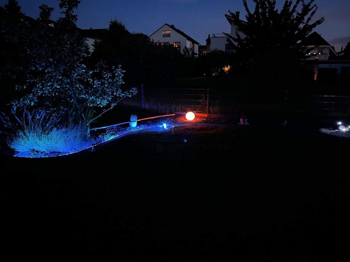

                              Entschuldige, natürlich Rasenkante.
                              Hier übrigens der erste Testlauf, der Rest ist bestellt.
                                bob der 1. @PHNTM last edited by bob der 1.
                                @atent00
                                Da das sieht schon mal gut aus.....
                                Da werden sich die Nachbar freuen wenn du mal die Lauflichter nimmst.Schon schön hell
                                im übrigen mit WLED lassen sich Ambilights gut realisieren 🙂
                                  PHNTM @bob der 1. last edited by PHNTM
                                  @bob-der-1
                                  Auf den Fotos kommt das nur so hell rüber, in Wirklichkeit ist es angenehm hell, wird zum Glück niemanden stören
