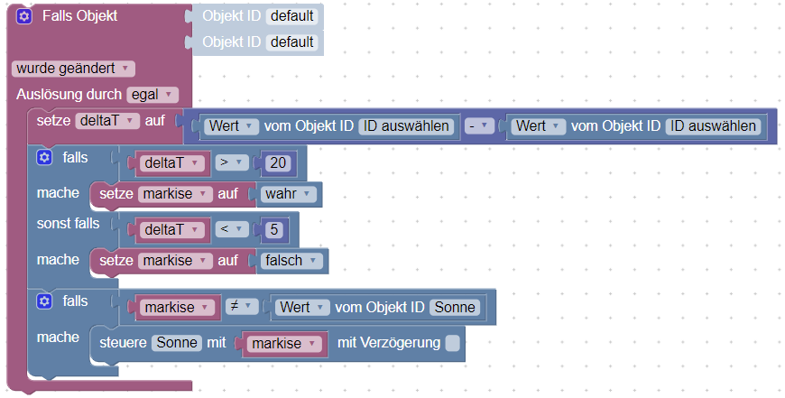

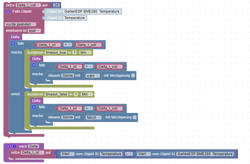

      ich möchte die Markise mit der Temperatur Differenz Methode auf und zufahren, das aber mit etwas Verzögerung damit das nicht ständig auf und zu fährt.
      würde das hier gehen? Ich glaube das er das Time out zu häufig neu Startet oder? muss ich den Trigger unterbrechen bis das time out abgelaufen ist?
      Christian
        paul53 @ChrisNett last edited by
        @christian-sandkaulen: mit etwas Verzögerung damit das nicht ständig auf und zu fährt.
        Verwende besser eine Hysterese, z.B.: Auf bei deltaT > 20, zu bei deltaT < 15.
        ChrisNett 1 Reply Last reply Reply Quote 0

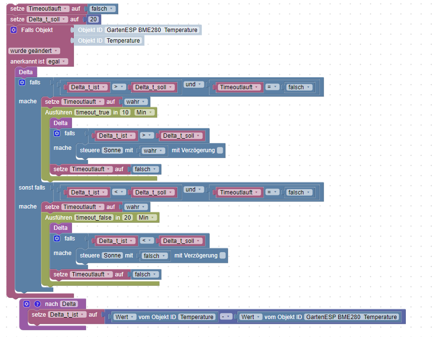

              die 1min war nur nach ein Testzeit würde 10 / 20 min nehmen wollen, das timeout startet aber ja bei dem trigger neu oder?
                paul53 @ChrisNett last edited by paul53
                @christian-sandkaulen sagte: das timeout startet aber ja bei dem trigger neu oder?
                Ja, es startet ein weiterer Timer. Nach einiger Zeit laufen mehrere Timer parallel, wenn sie nicht gestoppt werden.
                • ChrisNett
                  ChrisNett @paul53 last edited by
                  sö müsste das verhindert werden oder?

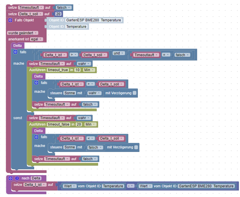

                    Versuche es mal so:
                      @christian-sandkaulen sagte: sö müsste das verhindert werden oder?
                      Der zweite Timer wird immer noch mehrmals gestartet.
                      • ChrisNett
                        @paul53 said in Zeitverzögerung bei Schwellwert überschreitung:
                        so nicht mehr oder?

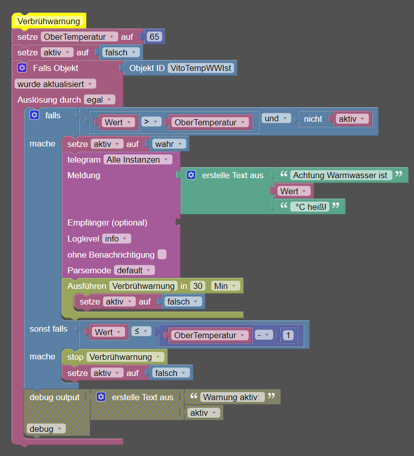

                          h07d0q last edited by
                          Hier mal ein funktionierendes Skript als Anregung. Ist ein ähnlicher Anwendungsfall, nur mit nur einem Timer.
