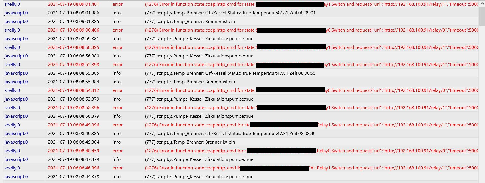

      Mein Problem aktuell ist jedoch, dass ich bei bestimmten Fehlermeldungen den Neustart auslösen möchte und nicht selber per Hand. Die Fehlermeldung kommt selten, verhindert dann aber die Funktion.
      Wenn ich den Fehler habe, läuft der Shelly nicht mehr bzw. ich kann ihn nicht mehr steuern, jedoch denkt das Skript alles ist gut. Wenn ich den Raspberry neu starte geht alles wieder. Woher es kommt keine Ahnung hatte es jetzt 2 mal in 3 Monaten.
      Hat jemand eine Idee wie ich auf einen Fehlertext bzw ein Fragment davon eine aktion auslösen kann?
