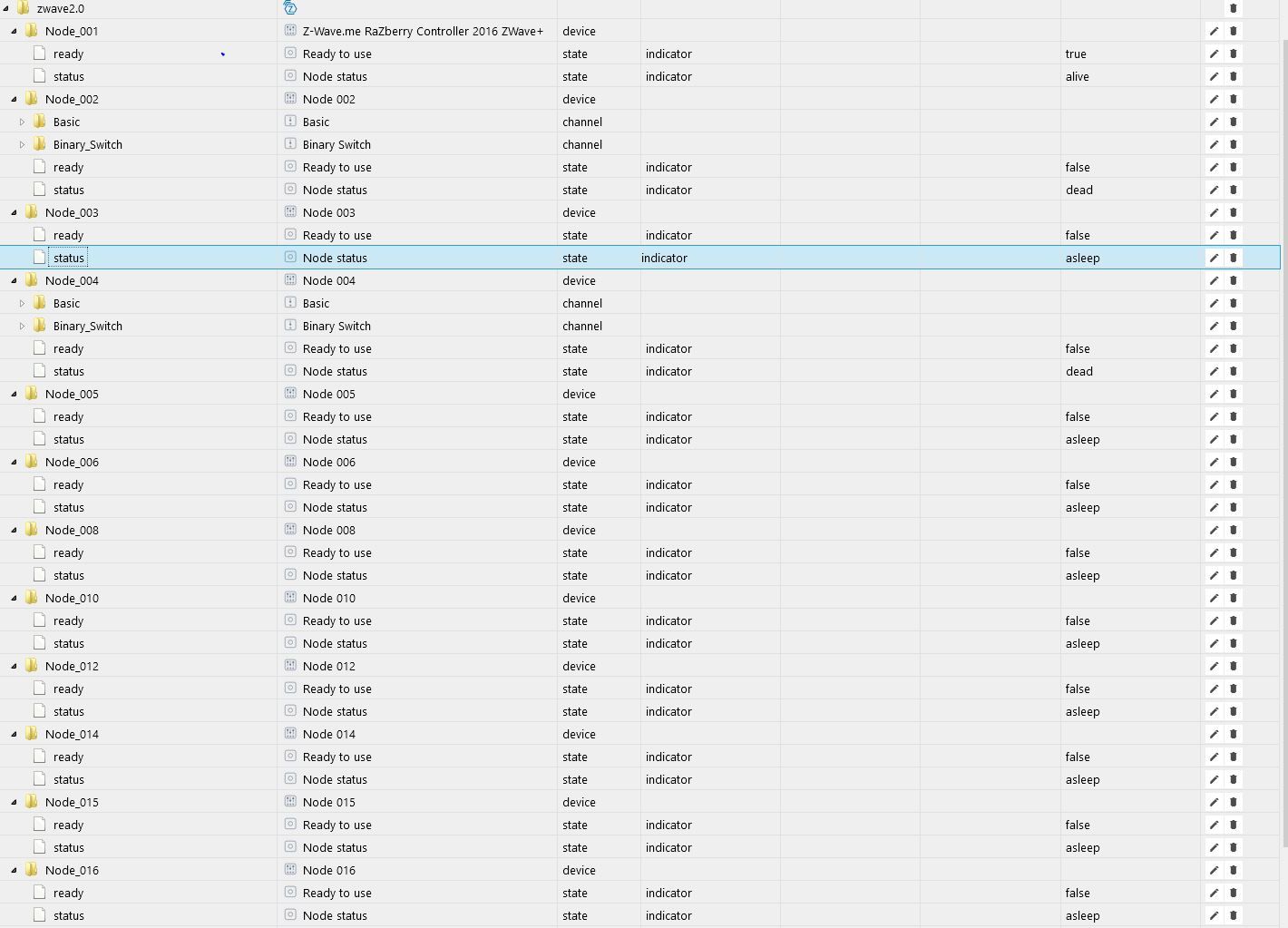

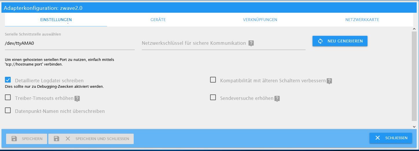

      rhartmann76 @AlCalzone last edited by
      @alcalzone
      2021-08-02T14:19:17.517Z DRIVER
      2021-08-02T14:19:17.518Z DRIVER starting driver...
      2021-08-02T14:19:17.583Z DRIVER opening serial port /dev/ttyAMA0
      2021-08-02T14:19:17.628Z DRIVER Serial port errored: Error: Permission denied, cannot open /dev/ttyAMA0
      2021-08-02T14:19:17.630Z DRIVER destroying driver instance...

        • AlCalzone
          AlCalzone Developer @rhartmann76 last edited by AlCalzone
          @rhartmann76 sagte in Z-wave2 mit iobroker verbinden (im Netzwerk):
          Nun mal schauen, wie ich die Geräte anlerne.
          Da sind schon Geräte angelernt. In Z-Wave werden die in Hardware gespeichert. Dauert nur ein bisschen bis alle Infos da sind - Batteriebetriebene Geräte kannst du manuell aufwecken, um das zu beschleunigen.

            • AlCalzone
              @rhartmann76 Die sind alle noch nicht fertig interviewt (ready: false), daher ist noch gar keine Info da.
              Ohne Log kann ich nicht sagen warum genau - hast du die Melder mal aufgeweckt? Aktuell schlafen alle (status: asleep).

                2021-08-03T08:50:38.680Z CNTRLR   received node information:
                                                    controller role:            primary
                                                    controller is a SUC:        true
                                                    controller is a slave:      false
                                                    controller supports timers: false
                                                    nodes in the network:       1, 2, 3, 4, 5, 6, 8, 10, 12, 14, 15, 16, 17, 20,
                                                   21

                2021-08-03T08:50:40.142Z CNTRLR « [Node 001] node neighbors received: 6, 8, 10, 12, 17
                2021-08-03T08:50:40.143Z CNTRLR   [Node 001] Interview stage completed: Neighbors
                2021-08-03T08:50:40.155Z CNTRLR   [Node 001] Interview completed
                2021-08-03T08:50:40.157Z CNTRLR   [Node 001] The node is ready to be used
                2021-08-03T08:50:40.165Z CNTRLR   [Node 001] The node is alive.
                2021-08-03T08:50:40.175Z CNTRLR   [Node 002] Beginning interview - last completed stage: None
                2021-08-03T08:50:40.175Z CNTRLR   [Node 002] new node, doing a full interview...
                2021-08-03T08:50:40.176Z CNTRLR » [Node 002] querying protocol info...
                2021-08-03T08:50:40.187Z SERIAL » 0x0104004102b8                                                       (6 bytes)
                2021-08-03T08:50:40.189Z DRIVER » [REQ] [GetNodeProtocolInfo]
                                                    payload: 0x02
                2021-08-03T08:50:40.192Z CNTRLR   [Node 003] Beginning interview - last completed stage: None
                2021-08-03T08:50:40.194Z CNTRLR   [Node 003] new node, doing a full interview...
                2021-08-03T08:50:40.195Z CNTRLR » [Node 003] querying protocol info...
                2021-08-03T08:50:40.200Z CNTRLR   [Node 004] Beginning interview - last completed stage: None
                2021-08-03T08:50:40.201Z CNTRLR   [Node 004] new node, doing a full interview...
                2021-08-03T08:50:40.201Z CNTRLR » [Node 004] querying protocol info...
                2021-08-03T08:50:40.207Z CNTRLR   [Node 005] Beginning interview - last completed stage: None
                2021-08-03T08:50:40.207Z CNTRLR   [Node 005] new node, doing a full interview...
                2021-08-03T08:50:40.208Z CNTRLR » [Node 005] querying protocol info...
                2021-08-03T08:50:40.213Z CNTRLR   [Node 006] Beginning interview - last completed stage: None
                2021-08-03T08:50:40.214Z CNTRLR   [Node 006] new node, doing a full interview...
                2021-08-03T08:50:40.215Z CNTRLR » [Node 006] querying protocol info...
                2021-08-03T08:50:40.220Z CNTRLR   [Node 008] Beginning interview - last completed stage: None
                2021-08-03T08:50:40.221Z CNTRLR   [Node 008] new node, doing a full interview...
                2021-08-03T08:50:40.221Z CNTRLR » [Node 008] querying protocol info...
                2021-08-03T08:50:40.226Z CNTRLR   [Node 010] Beginning interview - last completed stage: None
                2021-08-03T08:50:40.227Z CNTRLR   [Node 010] new node, doing a full interview...
                2021-08-03T08:50:40.227Z CNTRLR » [Node 010] querying protocol info...
                2021-08-03T08:50:40.232Z CNTRLR   [Node 012] Beginning interview - last completed stage: None
                2021-08-03T08:50:40.233Z CNTRLR   [Node 012] new node, doing a full interview...
                2021-08-03T08:50:40.233Z CNTRLR » [Node 012] querying protocol info...
                2021-08-03T08:50:40.238Z CNTRLR   [Node 014] Beginning interview - last completed stage: None
                2021-08-03T08:50:40.239Z CNTRLR   [Node 014] new node, doing a full interview...
                2021-08-03T08:50:40.239Z CNTRLR » [Node 014] querying protocol info...
                2021-08-03T08:50:40.244Z CNTRLR   [Node 015] Beginning interview - last completed stage: None
                2021-08-03T08:50:40.245Z CNTRLR   [Node 015] new node, doing a full interview...
                2021-08-03T08:50:40.246Z CNTRLR » [Node 015] querying protocol info...
                2021-08-03T08:50:40.251Z CNTRLR   [Node 016] Beginning interview - last completed stage: None
                2021-08-03T08:50:40.252Z CNTRLR   [Node 016] new node, doing a full interview...
                2021-08-03T08:50:40.252Z CNTRLR » [Node 016] querying protocol info...
                2021-08-03T08:50:40.257Z CNTRLR   [Node 017] Beginning interview - last completed stage: None
                2021-08-03T08:50:40.258Z CNTRLR   [Node 017] new node, doing a full interview...
                2021-08-03T08:50:40.258Z CNTRLR » [Node 017] querying protocol info...
                2021-08-03T08:50:40.265Z CNTRLR   [Node 020] Beginning interview - last completed stage: None
                2021-08-03T08:50:40.271Z CNTRLR   [Node 020] new node, doing a full interview...
                2021-08-03T08:50:40.272Z CNTRLR » [Node 020] querying protocol info...
                2021-08-03T08:50:40.277Z CNTRLR   [Node 021] Beginning interview - last completed stage: None
                2021-08-03T08:50:40.278Z CNTRLR   [Node 021] new node, doing a full interview...
                2021-08-03T08:50:40.278Z CNTRLR » [Node 021] querying protocol info...

                2021-08-03T08:50:40.317Z DRIVER » [REQ] [GetNodeProtocolInfo]
                                                    payload: 0x03
                2021-08-03T08:50:40.319Z CNTRLR « [Node 002] received response for protocol info:
                                                  basic device class:    Routing Slave
                                                  generic device class:  Binary Switch
                                                  specific device class: Binary Power Switch
                                                  node type:             Routing End Node
                                                  is always listening:   true
                                                  is frequent listening: false
                                                  can route messages:    true
                                                  supports security:     false
                                                  supports beaming:      true
                                                  maximum data rate:     100000 kbps
                                                  protocol version:      3
                2021-08-03T08:50:40.327Z SERIAL « [ACK]                                                                   (0x06)
                2021-08-03T08:50:40.330Z SERIAL « 0x01090141539c010407017a                                            (11 bytes)
                2021-08-03T08:50:40.332Z SERIAL » [ACK]                                                                   (0x06)
                2021-08-03T08:50:40.335Z DRIVER « [RES] [GetNodeProtocolInfo]
                                                    payload: 0x539c01040701
                2021-08-03T08:50:40.372Z SERIAL » 0x0104004104be                                                       (6 bytes)
                2021-08-03T08:50:40.373Z DRIVER » [REQ] [GetNodeProtocolInfo]
                                                    payload: 0x04
                2021-08-03T08:50:40.375Z CNTRLR « [Node 003] received response for protocol info:
                                                  generic device class:  Notification Sensor
                                                  specific device class: Notification Sensor
                                                  is always listening:   false
                                                  protocol version:      3
                2021-08-03T08:50:40.378Z CNTRLR   [Node 003] The node is asleep.
                2021-08-03T08:50:40.381Z CNTRLR   [Node 003] Interview stage completed: ProtocolInfo
                2021-08-03T08:50:40.382Z CNTRLR » [Node 003] querying node info...
                2021-08-03T08:50:40.396Z CNTRLR   [Node 002] Interview stage completed: ProtocolInfo
                2021-08-03T08:50:40.398Z CNTRLR » [Node 002] pinging the node...
                2021-08-03T08:50:40.411Z SERIAL « [ACK]                                                                   (0x06)
                2021-08-03T08:50:40.414Z SERIAL « 0x01090141d39c00041000ed                                            (11 bytes)
                2021-08-03T08:50:40.416Z SERIAL » [ACK]                                                                   (0x06)
                2021-08-03T08:50:40.419Z DRIVER « [RES] [GetNodeProtocolInfo]
                                                    payload: 0xd39c00041000
                2021-08-03T08:50:40.433Z SERIAL » 0x0104004105bf                                                       (6 bytes)
                2021-08-03T08:50:40.434Z DRIVER » [REQ] [GetNodeProtocolInfo]
                                                    payload: 0x05
                2021-08-03T08:50:40.436Z CNTRLR « [Node 004] received response for protocol info:
                                                  specific device class: Unused
                                                  maximum data rate:     40000 kbps
                                                  protocol version:      3
                2021-08-03T08:50:40.436Z CNTRLR   [Node 004] Interview stage completed: ProtocolInfo
                2021-08-03T08:50:40.437Z CNTRLR » [Node 004] pinging the node...
                2021-08-03T08:50:40.447Z SERIAL « [ACK]                                                                   (0x06)
                2021-08-03T08:50:40.450Z SERIAL « 0x01090141539c010407017a                                            (11 bytes)
                2021-08-03T08:50:40.452Z SERIAL » [ACK]                                                                   (0x06)
                2021-08-03T08:50:40.454Z DRIVER « [RES] [GetNodeProtocolInfo]
                2021-08-03T08:50:40.475Z SERIAL » 0x0104004106bc                                                       (6 bytes)
                2021-08-03T08:50:40.476Z DRIVER » [REQ] [GetNodeProtocolInfo]
                                                    payload: 0x06
                2021-08-03T08:50:40.477Z CNTRLR « [Node 005] received response for protocol info:
                                                  protocol version:      3
                2021-08-03T08:50:40.479Z CNTRLR   [Node 005] The node is asleep.
                2021-08-03T08:50:40.481Z CNTRLR   [Node 005] Interview stage completed: ProtocolInfo
                2021-08-03T08:50:40.482Z CNTRLR » [Node 005] querying node info...
                2021-08-03T08:50:40.491Z SERIAL « [ACK]                                                                   (0x06)
                2021-08-03T08:50:40.494Z SERIAL « 0x01090141539c010407017a                                            (11 bytes)
                2021-08-03T08:50:40.496Z SERIAL » [ACK]                                                                   (0x06)
                2021-08-03T08:50:40.498Z DRIVER « [RES] [GetNodeProtocolInfo]
                2021-08-03T08:50:40.513Z SERIAL » 0x0104004108b2                                                       (6 bytes)
                2021-08-03T08:50:40.514Z DRIVER » [REQ] [GetNodeProtocolInfo]
                                                    payload: 0x08
                2021-08-03T08:50:40.516Z CNTRLR « [Node 006] received response for protocol info:
                                                  protocol version:      3
                2021-08-03T08:50:40.517Z CNTRLR   [Node 006] The node is asleep.
                2021-08-03T08:50:40.520Z CNTRLR   [Node 006] Interview stage completed: ProtocolInfo
                2021-08-03T08:50:40.521Z CNTRLR » [Node 006] querying node info...
                2021-08-03T08:50:40.530Z SERIAL « [ACK]                                                                   (0x06)
                2021-08-03T08:50:40.533Z SERIAL « 0x01090141539c010407017a                                            (11 bytes)
                2021-08-03T08:50:40.535Z SERIAL » [ACK]                                                                   (0x06)
                2021-08-03T08:50:40.538Z DRIVER « [RES] [GetNodeProtocolInfo]
                2021-08-03T08:50:40.574Z SERIAL » 0x010400410ab0                                                       (6 bytes)
                2021-08-03T08:50:40.575Z DRIVER » [REQ] [GetNodeProtocolInfo]
                                                    payload: 0x0a
                2021-08-03T08:50:40.577Z CNTRLR « [Node 008] received response for protocol info:
                                                  protocol version:      3
                2021-08-03T08:50:40.579Z CNTRLR   [Node 008] The node is asleep.
                2021-08-03T08:50:40.594Z SERIAL « [ACK]                                                                   (0x06)
                2021-08-03T08:50:40.599Z SERIAL « 0x01090141539c010407017a                                            (11 bytes)
                2021-08-03T08:50:40.601Z SERIAL » [ACK]                                                                   (0x06)
                2021-08-03T08:50:40.606Z DRIVER « [RES] [GetNodeProtocolInfo]
                2021-08-03T08:50:40.626Z SERIAL » 0x010400410cb6                                                       (6 bytes)
                2021-08-03T08:50:40.628Z DRIVER » [REQ] [GetNodeProtocolInfo]
                                                    payload: 0x0c
                2021-08-03T08:50:40.631Z CNTRLR « [Node 010] received response for protocol info:
                                                  protocol version:      3
                2021-08-03T08:50:40.633Z CNTRLR   [Node 010] The node is asleep.
                2021-08-03T08:50:40.635Z CNTRLR   [Node 010] Interview stage completed: ProtocolInfo
                2021-08-03T08:50:40.636Z CNTRLR » [Node 010] querying node info...
                2021-08-03T08:50:40.651Z CNTRLR   [Node 008] Interview stage completed: ProtocolInfo
                2021-08-03T08:50:40.651Z CNTRLR » [Node 008] querying node info...
                2021-08-03T08:50:40.658Z SERIAL « [ACK]                                                                   (0x06)
                2021-08-03T08:50:40.661Z SERIAL « 0x01090141539c010407017a                                            (11 bytes)
                2021-08-03T08:50:40.662Z SERIAL » [ACK]                                                                   (0x06)
                2021-08-03T08:50:40.665Z DRIVER « [RES] [GetNodeProtocolInfo]
                2021-08-03T08:50:40.681Z SERIAL » 0x010400410eb4                                                       (6 bytes)
                2021-08-03T08:50:40.682Z DRIVER » [REQ] [GetNodeProtocolInfo]
                                                    payload: 0x0e
                2021-08-03T08:50:40.683Z CNTRLR « [Node 012] received response for protocol info:
                                                  protocol version:      3
                2021-08-03T08:50:40.685Z CNTRLR   [Node 012] The node is asleep.
                2021-08-03T08:50:40.688Z CNTRLR   [Node 012] Interview stage completed: ProtocolInfo
                2021-08-03T08:50:40.689Z CNTRLR » [Node 012] querying node info...
                2021-08-03T08:50:40.700Z SERIAL « [ACK]                                                                   (0x06)
                2021-08-03T08:50:40.704Z SERIAL « 0x01090141539c010407017a                                            (11 bytes)
                2021-08-03T08:50:40.706Z SERIAL » [ACK]                                                                   (0x06)
                2021-08-03T08:50:40.707Z DRIVER « [RES] [GetNodeProtocolInfo]
                2021-08-03T08:50:40.737Z SERIAL » 0x010400410fb5                                                       (6 bytes)
                2021-08-03T08:50:40.738Z DRIVER » [REQ] [GetNodeProtocolInfo]
                                                    payload: 0x0f
                2021-08-03T08:50:40.740Z CNTRLR « [Node 014] received response for protocol info:
                                                  protocol version:      3
                2021-08-03T08:50:40.743Z CNTRLR   [Node 014] The node is asleep.
                2021-08-03T08:50:40.746Z CNTRLR   [Node 014] Interview stage completed: ProtocolInfo
                2021-08-03T08:50:40.746Z CNTRLR » [Node 014] querying node info...
                2021-08-03T08:50:40.755Z SERIAL « [ACK]                                                                   (0x06)
                2021-08-03T08:50:40.758Z SERIAL « 0x01090141539c010407017a                                            (11 bytes)
                2021-08-03T08:50:40.760Z SERIAL » [ACK]                                                                   (0x06)
                2021-08-03T08:50:40.762Z DRIVER « [RES] [GetNodeProtocolInfo]
                2021-08-03T08:50:40.809Z SERIAL » 0x0104004110aa                                                       (6 bytes)
                2021-08-03T08:50:40.810Z DRIVER » [REQ] [GetNodeProtocolInfo]
                                                    payload: 0x10
                2021-08-03T08:50:40.812Z CNTRLR « [Node 015] received response for protocol info:
                                                  protocol version:      3
                2021-08-03T08:50:40.813Z CNTRLR   [Node 015] The node is asleep.
                2021-08-03T08:50:40.823Z SERIAL « [ACK]                                                                   (0x06)
                2021-08-03T08:50:40.827Z SERIAL « 0x01090141539c010407017a                                            (11 bytes)
                2021-08-03T08:50:40.828Z SERIAL » [ACK]                                                                   (0x06)
                2021-08-03T08:50:40.831Z DRIVER « [RES] [GetNodeProtocolInfo]
                2021-08-03T08:50:40.852Z SERIAL » 0x0104004111ab                                                       (6 bytes)
                2021-08-03T08:50:40.853Z DRIVER » [REQ] [GetNodeProtocolInfo]
                                                    payload: 0x11
                2021-08-03T08:50:40.855Z CNTRLR « [Node 016] received response for protocol info:
                                                  protocol version:      3
                2021-08-03T08:50:40.858Z CNTRLR   [Node 016] The node is asleep.
                2021-08-03T08:50:40.861Z CNTRLR   [Node 016] Interview stage completed: ProtocolInfo
                2021-08-03T08:50:40.863Z CNTRLR » [Node 016] querying node info...
                2021-08-03T08:50:40.871Z CNTRLR   [Node 015] Interview stage completed: ProtocolInfo
                2021-08-03T08:50:40.872Z CNTRLR » [Node 015] querying node info...
                2021-08-03T08:50:40.876Z SERIAL « [ACK]                                                                   (0x06)
                2021-08-03T08:50:40.885Z SERIAL « 0x01090141539c010407017a                                            (11 bytes)
                2021-08-03T08:50:40.886Z SERIAL » [ACK]                                                                   (0x06)

                • AlCalzone
                  Ich dachte, sleep ist bei Feuermelder normal - nur wenn er auslöst.....
                  Ja, aber damit der Adapter weiß, was die Dinger sind und können (außer dass sie existieren), muss er mal mit ihnen kommunizieren. Das geht nicht solange sie schlafen.
                  Und das ist das Problem:
                  Dropping message because it could not be deserialized: The command class Security 2 is not implemented
                  Die Geräte sind mit Security S2 verschlüsselt eingebunden, das kann der Adapter noch nicht. Ich bin in letzter Zeit ziemlich weit gekommen, fertig ist die Unterstützung hierfür aber noch nicht. Ich sehe 2 Optionen für dich:
                  1. Entweder du geduldest dich noch ein paar Wochen und gehst so lange zurück auf die Software, die du vorher genutzt hast.
                  2. Oder du setzt alle Geräte zurück und bindest sie über den Adapter nochmal ohne S2 ein.
                    rhartmann76 last edited by rhartmann76
                    @alcalzone Danke, alle geräte löschen und dann auf neu einbinden?
                      rhartmann76 @rhartmann76 last edited by
                      ich hatte nun alle Geräte (ausser PC Controller und Binary Power Switch) gelöscht und 3 von den Geräter zurückgesetzt. Leider findet er das Gerät dann aber nicht, obwohl es auf pairing ist.
                      Hilfe bitte
                        rhartmann76 @AlCalzone last edited by rhartmann76
                        @alcalzone ich glaube jetzt habe ich es. Die Base war zum anlernen etwas weit weg.
