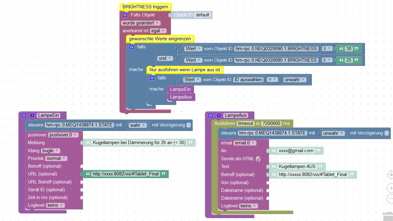

                    Ziel des Scripts ist das Anschalten der Lampen bei Erreichen von Helligkeit 30 für 2h. Den Rest der Nacht sollen diese ausbleiben.
                    Gesendet von meinem HUAWEI MT7-L09 mit Tapatalk
                    • rantanplan
                      rantanplan last edited by
                      @crepp:
                      Ziel des Scripts ist das Anschalten der Lampen bei Erreichen von Helligkeit 30 für 2h. Den Rest der Nacht sollen diese ausbleiben. `
                      Als Beispiel habe ich Dein Blockly mal etwas umgebaut. (nicht getestet)
                      Da ich Deine Datenpunkte nicht habe, musst Du die an zwei Stellen selbst einsetzen.
                      Hier der Export:
                      <xml xmlns="http://www.w3.org/1999/xhtml"><block type="comment" id="0pHZ{vcW)lJY`fb6pck" x="37" y="-1113"><field name="COMMENT">BRIGHTNESS triggern</field>
                      <next><block type="on_ext" id="d;BVWqU
                      Doaqqfnc}A8a"><mutation items="1"></mutation>
                          <value name="OID0"><shadow type="field_oid" id="wiw3!IYQfI[=?G_KN(-R"><field name="oid">default</field></shadow></value>
                          <statement name="STATEMENT"><block type="comment" id="*)u)s01(+a.^cr=YjEo)"><field name="COMMENT">gewünschte Werte eingrenzen</field>
                              <next><block type="controls_if" id="HqdptKMJmdh*Qg^n-Fl+"><value name="IF0"><block type="logic_operation" id="?XTdy!]m,h@ucSm:WV`0" inline="false"><field name="OP">AND</field>
                                      <value name="A"><block type="logic_compare" id="pg^]I{[Ho-W)E8vojt_?"><field name="OP">LTE</field>
                                          <value name="A"><block type="get_value" id="^1b23It8Qy^3y%h]Y!T^"><field name="ATTR">val</field>
                                              <field name="OID">hm-rpc.0.NEQ0320690.1.BRIGHTNESS</field></block></value>
                                          <value name="B"><block type="text" id="k(.Y_+6=0aNO!;?q=Z30"><field name="TEXT">30</field></block></value></block></value>
                                      <value name="B"><block type="logic_compare" id="LAdEMDDHWXKMWh:VjwS4"><field name="OP">GTE</field>
                                          <value name="A"><block type="get_value" id="Z?j,,misEqa[_VT]7d.T"><field name="ATTR">val</field>
                                          <value name="B"><block type="text" id="91yN)@K1c=n`1S?L)qY#"><field name="TEXT">25</field></block></value></block></value></block></value>
                                  <statement name="DO0"><block type="comment" id="+S?0|pZATaMz1}CzX^~."><field name="COMMENT">Nur ausführen wenn Lampe aus ist</field>
                                      <next><block type="controls_if" id="YJb4cCS+,@jNK9CWFz?z"><value name="IF0"><block type="logic_compare" id=";|)#0MYE[E5#(0=JzXk/"><field name="OP">EQ</field>
                                              <value name="A"><block type="get_value" id="u)L61t7Dh0@VPRfs!8EF"><field name="ATTR">val</field>
                                                  <field name="OID">ID auswählen</field></block></value>
                                              <value name="B"><block type="logic_boolean" id="qqvtv]*tRZ7sgB^2V3bE"><field name="BOOL">FALSE</field></block></value></block></value>
                                          <statement name="DO0"><block type="procedures_callnoreturn" id="b}b7X}%mxQ2/i!je]A0%"><mutation name="LampeEin"></mutation>
                                              <next><block type="procedures_callnoreturn" id=":~}9e0W4xmofiGxnwW]l"><mutation name="LampeAus"></mutation></block></next></block></statement></block></next></block></statement></block></next></block></statement></block></next></block>
                      <block type="procedures_defnoreturn" id="8_KqmQLaVS6L(-X%G}i" x="-288" y="-763"><field name="NAME">LampeEin</field>
                      <statement name="STACK"><block type="control" id="d],9gsKL`X1f:(FjP
                      ,5"><mutation delay_input="false"></mutation>
                      <field name="OID">hm-rpc.0.MEQ1438874.1.STATE</field>
                      <value name="VALUE"><block type="logic_boolean" id=")=Xq?8E}6QPPtq~+D3w!"><field name="BOOL">TRUE</field></block></value>
                      <next><block type="pushover" id="AY;G(Wxxxxx5.V[{z]{"><field name="INSTANCE">.0</field>
                      <field name="SOUND">bugle</field>
                      <field name="PRIORITY">0</field>
                              <value name="MESSAGE"><shadow type="text" id="Z{dLen%l-7%egHK={q8Z"><field name="TEXT">Kugellampen bei Dämmerung für 2h an (< 30)</field></shadow></value>
                              <value name="URL"><block type="text" id="CTQcG;Pq4(J-rdW(#(am"><field name="TEXT">http://xxxx:8082/vis/#Tablet_Final</field></block></value></block></next></block></statement></block>
                      <block type="procedures_defnoreturn" id="|OJe]Y-?I7fd!m[GI]S" x="312" y="-763"><field name="NAME">LampeAus</field> <comment pinned="false" h="80" w="160">Beschreibe diese Funktion …</comment> <statement name="STACK"><block type="timeouts_settimeout" id="%?YX2J)iGt#;:Hg3@9!("><field name="NAME">timeout</field> <field name="DELAY">7200000</field> <statement name="STATEMENT"><block type="control" id="f/S/Ei|kY^%.82Opu-0m"><mutation delay_input="false"></mutation> <field name="OID">hm-rpc.0.MEQ1438874.1.STATE</field> <field name="WITH_DELAY">FALSE</field> <value name="VALUE"><block type="logic_boolean" id="Qvkr(o:od:W?m8=yWTq"><field name="BOOL">FALSE</field></block></value>
                      <next><block type="email" id="3H9OWJf3/vDSiJwX-.eA"><field name="INSTANCE">.0</field>
                      <field name="IS_HTML">TRUE</field>
                                  <value name="TO"><shadow type="text" id="hx,z}JE_`sT0O;UA1E0H"><field name="TEXT">xxxx@gmail.com</field></shadow></value>
                                  <value name="TEXT"><shadow type="text" id="(K+=P`xf=Nm!cx,,=lJp"><field name="TEXT">Kugellampen AUS</field></shadow></value>
                                  <value name="SUBJECT"><shadow type="text" id="DVkB8}Al:alQL-ewpYQg"><field name="TEXT">http://xxxxx:8082/vis/#Tablet_Final</field></shadow></value></block></next></block></statement></block></statement></block></xml>
                      Bei Fragen fragen 😉
                      • C
                        crepp last edited by
                        Hab es gerade probiert und hat auf Anhieb funktioniert. Das Script hat mir auch geholfen die Logik dahinter zu verstehen. Vielen Dank für deine Hilfe!
                        Gruß crepp

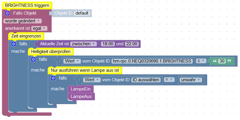

                              Wie ich jetzt festgestellt habe funktioniert das Script grundsätzlich, allerdings schaltet die Lampe abends mit Einbruch der Dämmerung wie gewollt, am morgen zwischen den eingestellten Triggerwerten jedoch auch. Das ist natürlich so nicht gewollt. Ich habe dann damit experimentiert den Zeitbereich einzugrenzen (zw, 18:00 und 22:00) Dann hat das Script aber nicht mehr funktioniert. Weiss jemand Rat ? Ich möchte die Lampe auch nicht die ganze Nacht leuchten lassen …
                              MfG
                              crepp
                              Im Anhang noch mal die aktuelle Version.

                                @crepp:
                                Ich habe dann damit experimentiert den Zeitbereich einzugrenzen (zw, 18:00 und 22:00) Dann hat das Script aber nicht mehr funktioniert. Weiss jemand Rat ? Ich möchte die Lampe auch nicht die ganze Nacht leuchten lassen … `
                                Hallo
                                Zeige doch mal Deine Versuche.
                                • C
                                  686_unbenannt.png Hallo,
                                  Das war die Version die überhaupt nicht funktioniert hat.
                                  Ich habe diese Version aber leider gelöscht, nachdem ich tagelang verschieden Sachen getestet hatte.
                                  Ich hatte hier an der Stelle mit dem Pfeil eine Zeitfunktion nach der Art "und nur zwischen 16.00 und 22:00"
                                  Ich finde aber den entsprechenden Baustein nicht mehr.
                                  Ich dachte mit der Zeitfunktion kann ich die Schaltung beeinflussen …
                                  War das programmlogisch nicht richtig ?
                                  crepp
                                  • rantanplan
                                    Hallo crepp
                                    Der Baustein den Du suchst ist der 2. unter "Datum und Zeit".
                                    Klick mal auf den Pfeil hinter "kleiner als".
                                    Viele Wege führen nach Rom.
                                    Deine Lösung könnte jetzt so aussehen.
                                    • C
                                      Ah ok, ich hatte den Zeitbaustein unter den Trigger Helligkeit gesetzt, ich probier das jetzt mal so.
                                      Danke für die schnelle Hilfe
                                      crepp
