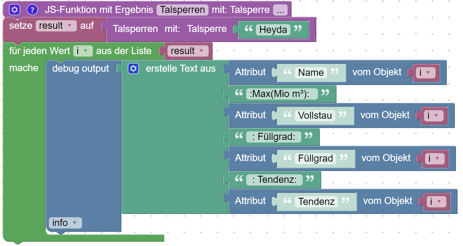

      Hallo
      ich wurde von @Burg_Io gefragt, ob ich ein Skript zur Abfrage der Füllstände von Talsperren schreiben könnte. Abgefragt werden die Füllstände von https://www.talsperren.net/Fullstande/fullstande.html.
      Vorraussetzungen: Es werden zwei Module benötigt, diese müssen in der Javascript Instanz eingetragen werden. cheerio und iconv-lite. cheerio wird zum einfachen Einlesen der Tabelle benötigt, iconv-lite convertiert von ISO-8859-1 zu utf-8.
      • Als Parameter kann der (Teil-)Name einer Talsperre angegeben werden, Wird nichts angegeben dann werden alle vorhandenen Einträge gelistet.
      • Als Daten(Attribute) stehen zur Verfügung:
        • Name
        • Bundesland
        • Vollstau (in Mio m³)
        • Füllstand (in Mio m³)
        • Füllgrad (in%)
        • Stand (Datum)
        • Diff (Differenz zur letzten Messung)
        • Tendenz (steigend, fallend, etc)
      Man könnte das Ergebnis jetzt noch in einen Datenpunkt schreiben und in VIS als Tabelle darstellen, zB mit dem inventwo JSON-Widget
      Viel Spaß damit

      A B 2 Replies Last reply Reply Quote 1
        Ahnungsbefreit @fastfoot last edited by
        @fastfoot Sehr schön, danke für's Teilen!
          fastfoot @Ahnungsbefreit last edited by
          @ahnungsbefreit sagte in [Skript Blockly] Füllstände von Talsperren:
          Gerne. Letztens war mal das Thema Rückgabe einer Abfrage mit request(). Das ist hier auch endlich gelöst, kein await wait() mehr notwendig 🙂
            @fastfoot Ja, habe es schon gesehen, sehr cool!
              Burg_Io @fastfoot last edited by
              @fastfoot
              Vielen Dank für die Mühe
                fastfoot @Burg_Io last edited by
                ein kleines Update in Post #1 da sich die Id der Tabelle wohl ständig ändert
                  @fastfoot
                  Danke für die Ergänzung. Die von mir beobachtete Talsperre hatte einige Tage die Daten nicht geändert. Habe es erst nach deiner Nachricht gemerkt. Funktioniert wieder.
