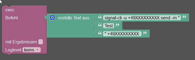

      Jetzt soll es ausreichen wenn man ein skrip mit Blocky erstellt dort das exec modul mit dem Befehl
      signal-cli -u +49sender send -m "Sascha lässt Grüßen!" +49empfänger
      eigentlich eine nachricht versenden.

          Zu deiner Frage, mach es mal so
          A M 2 Replies Last reply Reply Quote 0

                    @saschame da ich jetzt einige Stunden darauf verwendet habe, eine Variable in den zu sendenden Text einzubauen, will ich mein Ergebnis hier teilen; vielleicht hilft's ja jemandem.
                    Ich habe zunächst das Blockly-Beispiel von Elzershark aus seinem Forum genommen, wo immerhin schon neben fixem Text ein Variablenwert ergänzt wurde. Ich habe das Beispiel auf einen Variablenwert reduziert - also die festen Texte entfernt- , mir den JS-Code kopiert und diesen dann in einem JS-Skript laufen lassen. Ging auch. Dann wollte ich eine globale Funktion definieren, an die ein zuvor konstruierter String zum Senden übergeben wird. Dann wurd's erwas kompliziert mit 2 Sorten Anführungszeichen und Kommata. Verstanden hab ich es nicht 100%ig - auch weiß nicht nicht was .join('') am Ende bewirkt - , aber so funktioniert es immerhin:
