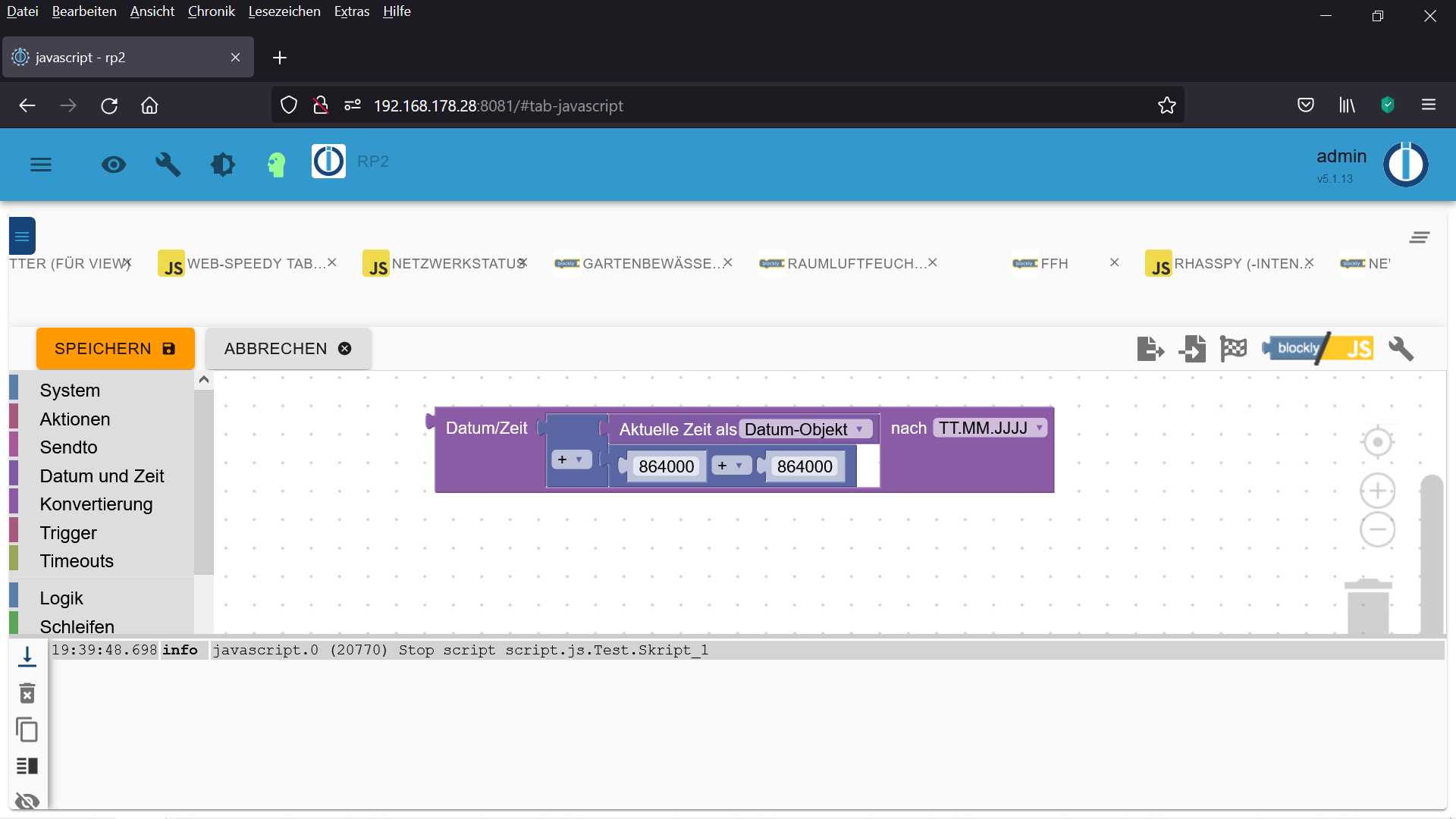

      ich möchte zum aktuellen Datum einen, zwei, ... Tage addieren.
      Einen Tag addieren geht, indem ich zum aktuellen Datum 864000 addiere. Möchte ich aber das Datum in zwei Tagen oder drei Tagen wissen, funktioniert das doppelte Addieren des Wertes 864000 bzw. 1728000 eben nicht. Würde mir bitte jemand helfen? Am Ende sollte das Datum in der Form DD.MM.JJJJ ausgegeben werden (es geht auch, wenn dazu der Wert in einen Datenpunkt geschrieben werden muss).

        Ist da nicht eine null zuviel.

          geht leider immer noch nicht. Das Datum bleibt auf dem heutigen Stand. Wie gesagt. Mit dem Zahlencode kann ich einen Tag addieren zum aktuellen Datum und es funktioniert. Es geht aber nur nicht mit mehreren Additionen/ Tagen.

          Es lag tatsächlich an den "Nullen". Es waren zwei zu wenig. So wäre es richtig:
          86400000
          172800000
          259200000
          345600000
          432000000
          518400000
          604800000
