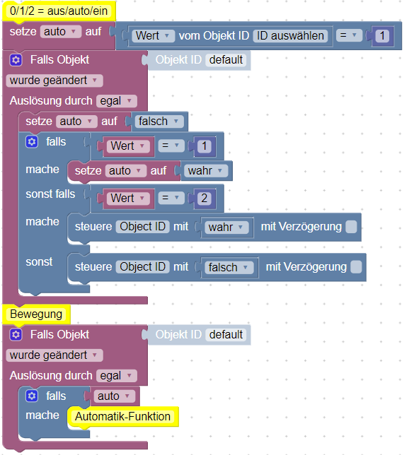

        paul53 @oetzi last edited by
        @oetzi sagte: Datenpunkt nutzen, den man auf "auto" oder "manuell" setzen kann. Das Skript für die Lichtersteuerung soll nur aktiv sein, wenn der Datenpunkt auf "auto" steht.
        Macht das so Sinn
        Nicht das Skript aktivieren, sondern den Datenpunkt im Skript abfragen.
        @oetzi sagte in Per Widget einen Datenpunkt ändern:
        eine bessere Idee?
        Alternativ einen Datenpunkt mit den Zuständen aus/auto/ein verwenden. Die zugehörigen Widgets haben "ValueList" im Namen.
