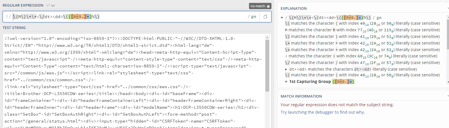

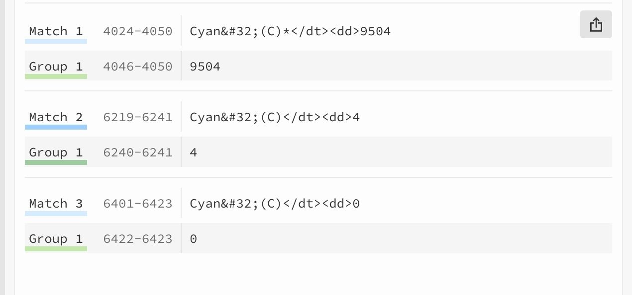

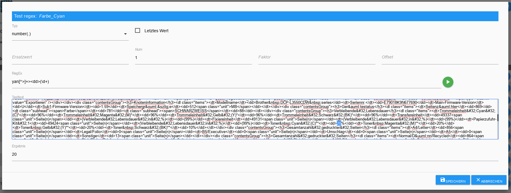

      Servus @sigi234 ich komme mit dem RegEx-Parametern nicht klar. wenn ich in https://regex101.com/ den Quelltext meines Brother Printers einfüge und dann die Parameter:
      \(C\)\*\*<\/dt><dd>\(([0-9.]*)%\)
      eingebe, bekomme ich kein Ergebnis.
      Kannst du mir DEINE ParserEinstellungen dafür zeigen?
      Danke!

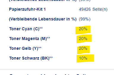

          @sigi234 Wenn ich dem Link folge finde ich das
          Ich suche diese Einstellungen:
            dann gib mal den Quelltext her

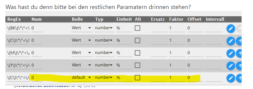

              @sigi234 ich bin sicher einfach zu blöd, deine Einstellungen und Parameter decken sich exakt mit meinen, es kommt aber nix zurück.
              Was hast du denn bitte bei den restlichen Paramatern drinnen stehen?

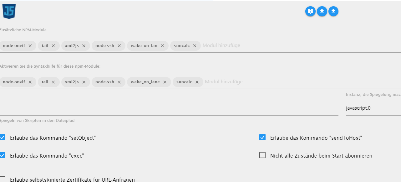

                  Zeig mal die Einstellungen vom javascript Adapter
                  metaxa 1 Reply Last reply Reply Quote 0
                  • metaxa
                    metaxa @sigi234 last edited by

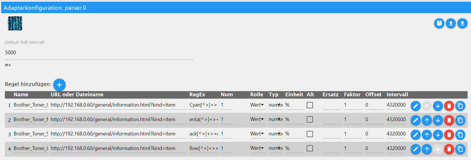

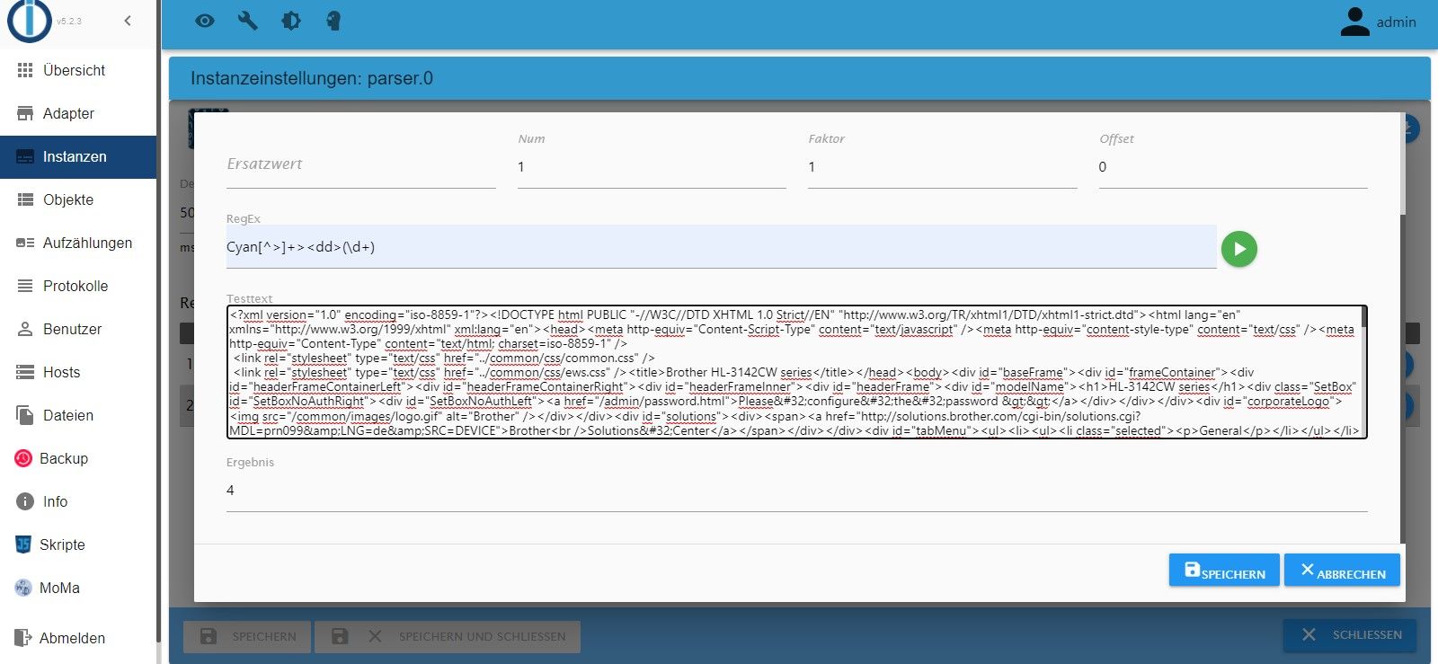

                      Homoran Global Moderator Administrators @metaxa last edited by

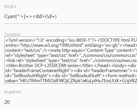

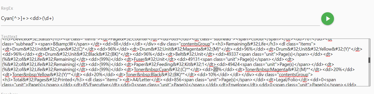

                      @metaxa versuch es mal mit Cyan[^>]+><dd>(\d+) und NUM=1
                      Mich hatte die komische Meldung bei Regex101 gestört
                      character > with index 6210 (3E16 or 768)
                      Habe ich jetzt aber auch gehabt

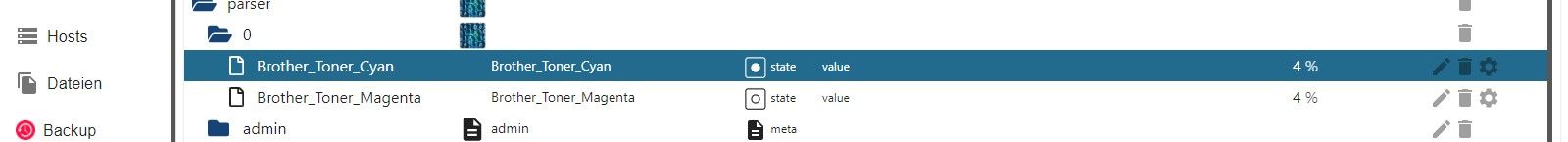

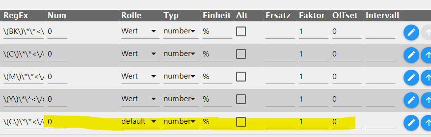

                        @metaxa sagte in Adapter SNMP Drucker, Synology, QNAP etc auslesen:
                        INFO:
                        Snmp Adapter, ich lese nur die Farbwerte mit dem Parser Adapter aus.

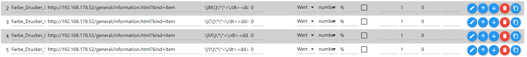

                        metaxa 1 Reply Last reply Reply Quote 1

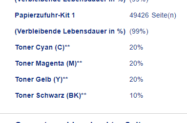

                              @sigi234 Ich meine diese Parameter im Parser Adapter bei den Tonern:
                              Die anderen lese ich eh auch erfolgreich mit SNMP aus.

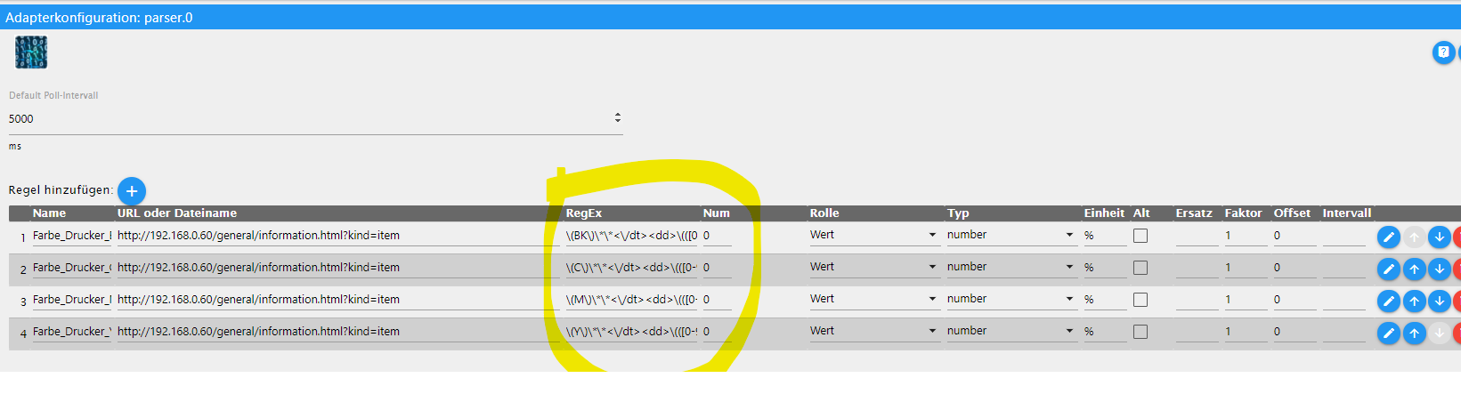

                                  • sigi234

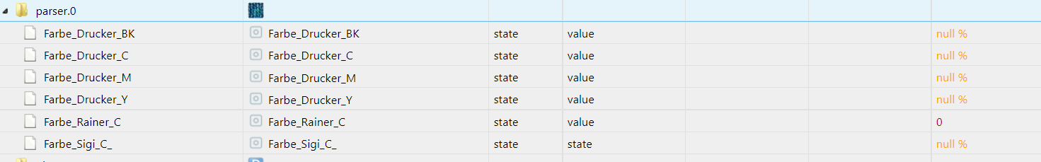

                                    sigi234 Forum Testing Most Active @metaxa last edited by

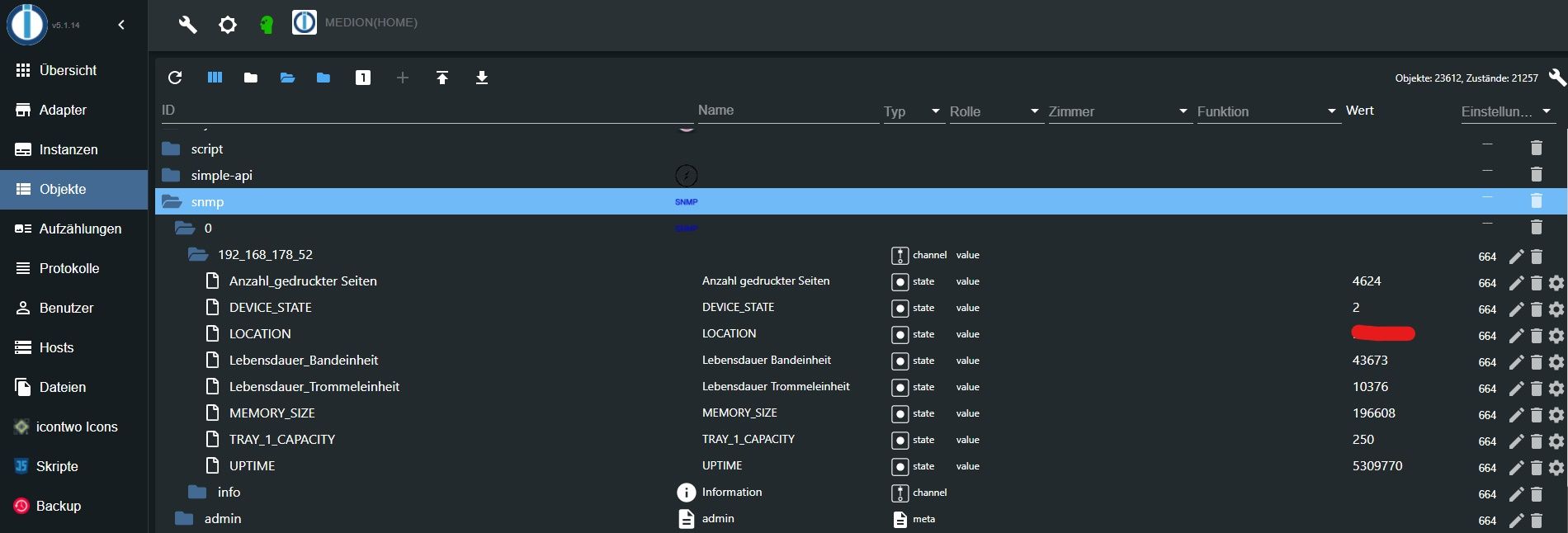

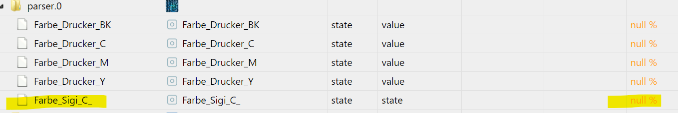

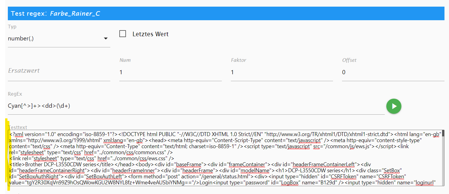

                                      @metaxa da steht was von anmelden!
                                      • metaxa
                                        metaxa @Homoran last edited by
                                        @homoran sagte in Adapter SNMP Drucker, Synology, QNAP etc auslesen:
                                        brauchst du logindaten um an die Infos über die Website zu kommen?
                                        Nein
                                        Zeig mal bitte das Editierfenster
                                        ? welches meinst du?
                                        Der Parseradapter startet doch immer neu, sobald man auf speichern und schließen geht.
                                        Ich habe jetzt den Loglevel auf debug gestellt, mal schauen ob da was kommt.
                                        Homoran sigi234 2 Replies Last reply Reply Quote 0
                                          Homoran Global Moderator Administrators @metaxa last edited by Homoran
                                          welches meinst du?
                                          den Bleistift rechts neben der Regel
                                          aber aus irgendeinem Grund verträgt (vertrug??) er keine Typänderungen. Danach kamen keine Werte mehr in dem Datenpunkt an
