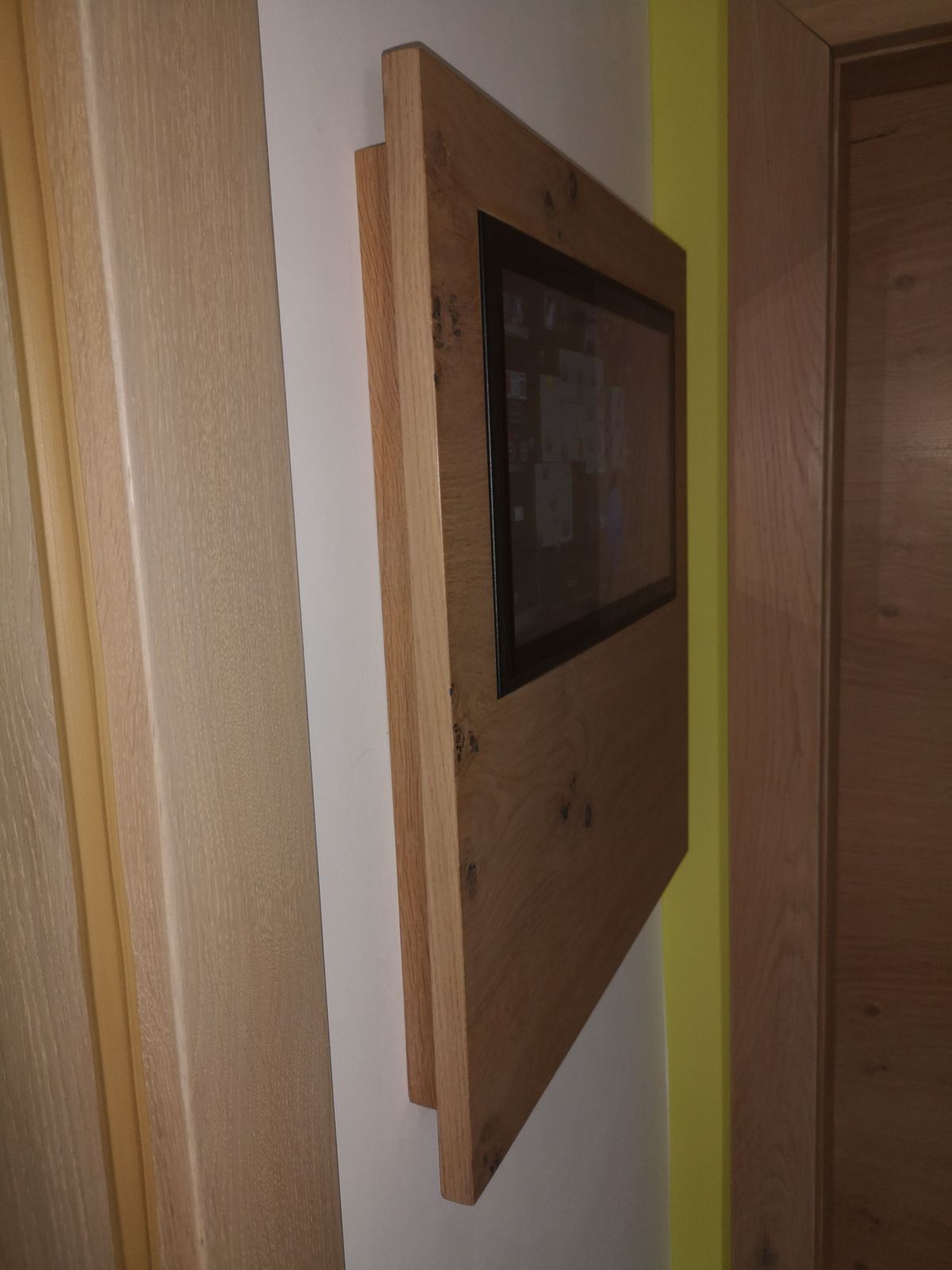

          Ich habe letztes Jahr diesen diesen Touch verbaut.
          Dahinter werkelt ein Pi4 mit 4GB & WLAN und bootet von einem USB-Stick. Heute würde ich um jeden Preis ein LAN Kabel dorthin verlegen. Als Browser kommt Chromium im Kioskmodus zum Einsatz. Dieser startet automatisch nach dem Hochfahren mit meiner (veralteten) VIS.
          Zusätzlich habe ich noch ioBroker als Slave installiert um systemnahe Befehle wie das Display bei Bewegung einschalten und x Sekunden nach Ende der Bewegung wieder auszuschalten oder einen Reboot des Raspis anzustoßen. Als BWM fungiert ein 08/15 Radarbewegungsmelder von Ali.
          LG, mxa
