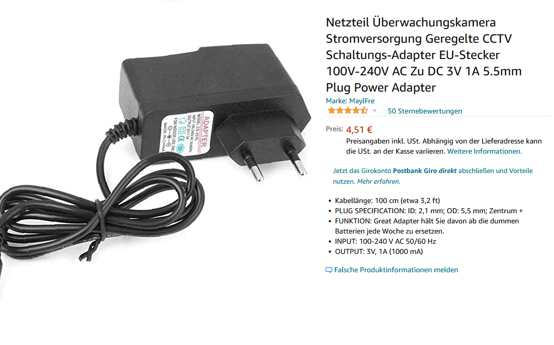

      Netzteile, wie auf dem Bild, sind zu groß für Wand dose
      Variante 2

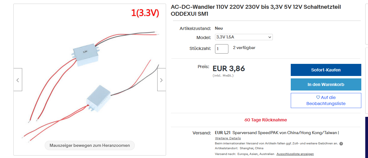

      AC-DC-Wandler wie auf diesem Bild. Das sieht sehr gut aus, aber sie sind alle mit 3,3V. Deshalb entsteht bei mir die Frage, weil alle meine Geräte werden mit 3V(CR2032, 2 *AA, CR123):
      Ist es zu große Spannung? Gehen die Geräte dadurch kaputt?

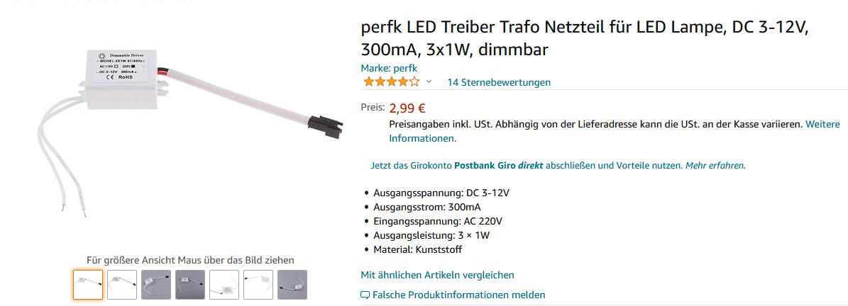

      Hier verstehe ich überhaupt nicht, wie die Spannung geregelt wird, da es steht „DC-12V“, aber kein Umschalter oder ähnliches zu sehen ist.

        Wenn eine CR2032 o.ä. verbaut ist kannst du ruhig die Netzteile mit 3,3 V nehmen. Das ist auch etwa die Leerlaufspannung der Batterie. Auch eine AA Batterie hat im Neuzustand ca. 1,65 V. Also sollte das auch dort geeignet sein.
        Variante 2 sieht gut aus. Variante 3 wirkt irgendwie seltsam. Das scheint ein Vorschaltgerät explizit für LEDs zu sein, also kein echtes Netzteil. Variante 4 kann man so bauen wenn man weiß was man da macht. Ich komme zwar von Fach, aber würde das nie im Traum SO aufbauen. Da kräuseln sich die Fußnägel. Das ist übrigens eine Feststromquelle für eine LED. Also nur bedingt als wirkliches Netzteil brauchbar.

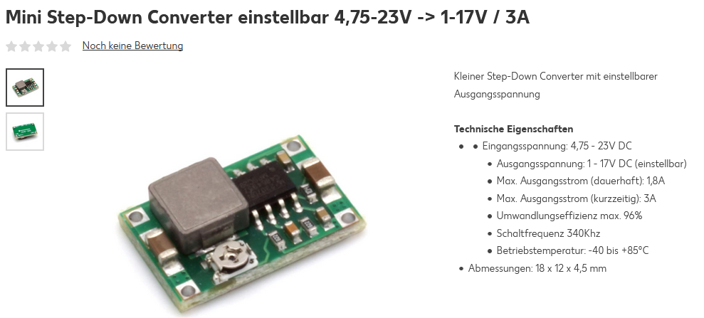

                    P.S. Ich habe noch ein interessantes Teil gefunden, vielleicht findet es jemand nützlich. Durch diese kleine Platine kann man ganz genau die Spannung einstellen. Vielleicht findet es jemand nützlich, wenn man bereits ein Netzteil hat.stepdown konverter.PNG
