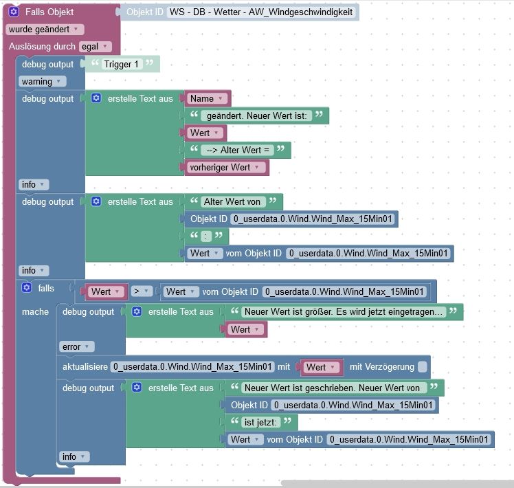

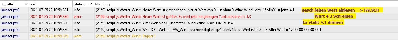

      Ich Schreibe einen Datenpunkt und lese diesen danach sofort wieder aus.
      Der ausgelesene Wert ist nicht der vorher geschriebene !
      Was ist falsch?
      Hinweis: „Aktualisiere“ durch „Steuere“ ersetzte hilft nicht.

        @automatisierer-0 möglicherweise geht das zu schnell, bau doch zum testen mal ne kleine pause ein vorm debug output ein
        den datenpunkt selbst mal geprüft ob er sich wie gewünscht ändert?
          paul53 @Automatisierer 0 last edited by paul53
          @automatisierer-0 sagte: Der ausgelesene Wert ist nicht der vorher geschriebene !
          setState() (steuere, aktualisiere) arbeitet asynchron, ist also noch nicht fertig, wenn der Datenpunkt eingelesen wird. Deshalb arbeitet man mit Variablen.

                  Das funktioniert über Datenpunkte. Nur innerhalb eines Scripts sollte man Variablen verwenden anstelle von Datenpunkt schreiben mit anschließendem Einlesen.
