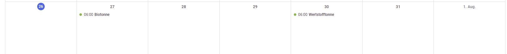

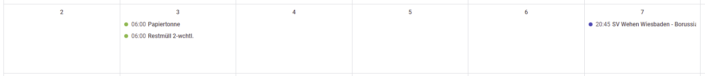

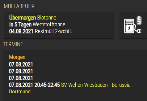

      ich habe nach dem Update des Ical von Version 1.9.3 auf Version 1.10.2 folgendes Problem.
      Die VIS stellt die Daten des Müll Kalenders zzgl. einem Tag dar, beim BVB Kalender passt es.
      Beides sind über Google abonnierte Kalender
      Im Google Calender steht für den Müll Kalender
      für den BVB Kalender
      im VIS wird folgendes angezeigt
      das Datum passt auch
      Jemand ne Idee woran es liegen kann ?

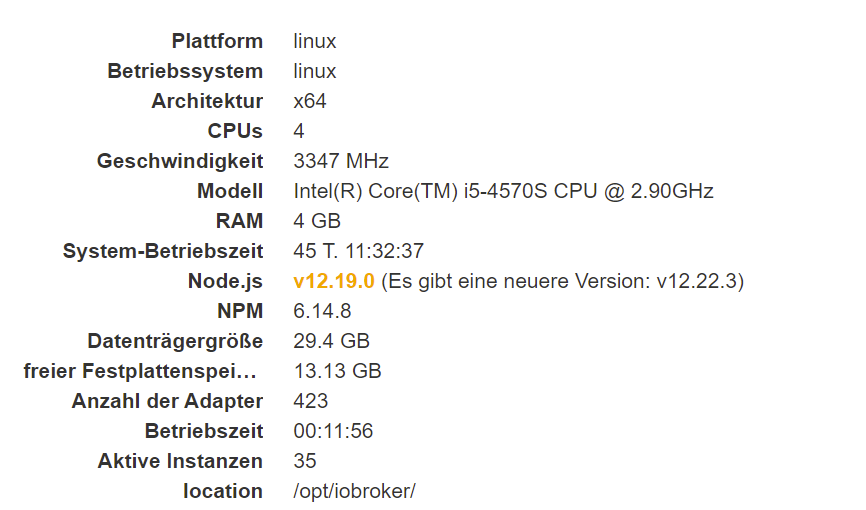

        Thomas Braun Most Active @2hot4you last edited by
        @2hot4you An der alten node-Version. 😄
        SCNR

          2hot4you @Thomas Braun last edited by 2hot4you
          @thomas-braun
          habe ich mir fast schon gedacht, leider bekomme ich die nicht mehr upgedatet.
          Auf meinem Proxmox läuft "Ubuntu 19.10 (GNU/Linux 5.4.73-1-pve x86_64", es lässt sich auch nicht mehr updaten 😞
          2 1 Reply Last reply Reply Quote 0
