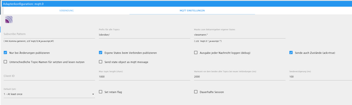

              Kannst Du mal Deine Einstellungen per Screenshot schicken - das JSON Teil nützt mir nichts - es empfiehlt sich alle Haken raus zu machen.

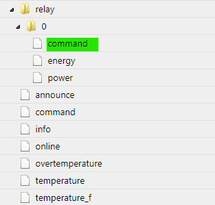

                @passuff Die Shelly plugs funktionieren auch einwandfrei, dafür nutzt Du den command Datenpunkt:

                  Wenn ich alle Haken entferne, wird bei mir rein gar nichts gesendet... Hier meine Einstellungen:

                    Du machst einen Fehler beim Publishen - da fehlt ja die Instanz.
                    Das soll wohl viessmann.0.* heißen
                    Mit Deinen Einstellungen kann der Adapter ja gar nichts finden, wenn die Instanz nicht richtig eingegeben wurde.

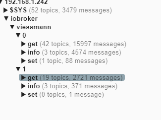

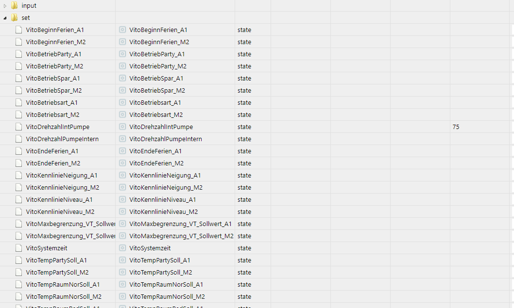

                              MQTT Broker/Client (Als client konfiguriert):
                              Write Variablen werden nur übertragen, wenn diese einen Wert haben. Dies ist beim Viessmann Adapter leider nur der Fall, wenn bereits zuvor ein Wert gesendet wurde.
                              In diesem Fall wurde nur die Pumpendrehzahl übertragen.

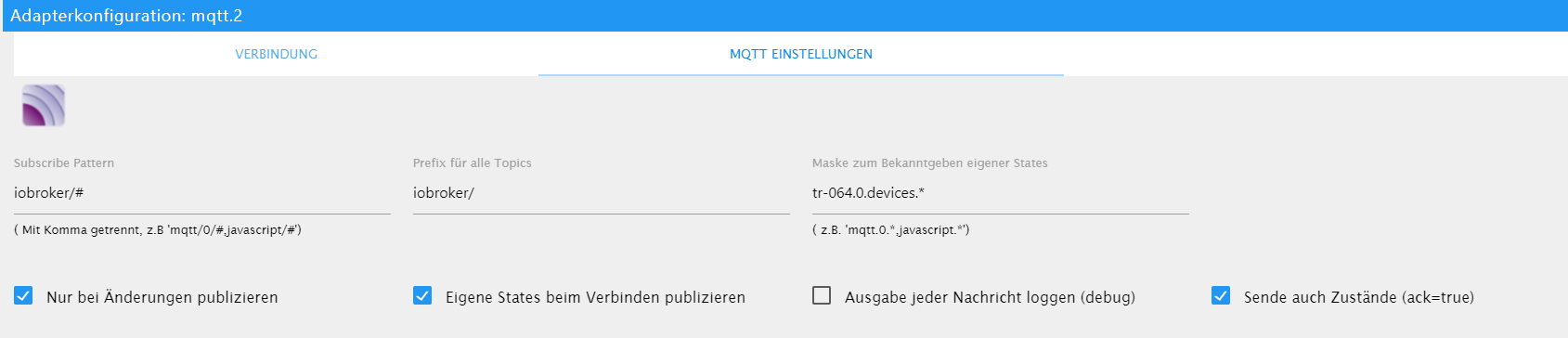

                              MQTT Client: Write Variablen werden grundsätzlich nicht gesendet. Ich habe zumindest keine Konfiguration gefunden die funktioniert. Sobald man den Datentyp auf read ändert, funktioniert alles wunderbar. Das ist logischerweise nicht zielführend und diente nur als Test...
