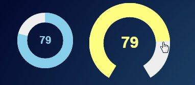

      Es gibt auch neues Widget - CircleKnob:
      So kann es aussehen: http://anthonyterrien.com/knob/

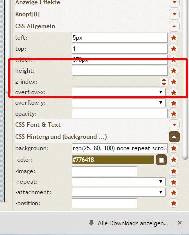

        Leider gibt es jetzt beim Neu-Import Probleme.
        Habe drei Views aus dashui nacheinander in .vis importiert.
        Einige widgets aus dem dritten view erschienen danach im ersten 😞
        Beim zweiten view fehlten die Scrollbalken im Editorfenster, erst nach ändern der canvas-Größe und zurückstellen waren sie da.
        Und beim views-bar (siehe anderen Thread) lässt sich zusätzlich jetzt die z-ebene nicht mehr einstellen.
        Rainer

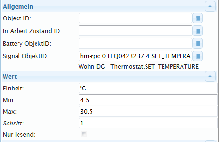

          habe auch ein wenig getestet.
          Versuche die Soll-Temp der Heizung einzustellen. Leider ohne Erfolg

          Wo für sind die 4 Allgemeinen Einträge? Was bewirken sie?
          derAuge
          • Bluefox
            Bluefox last edited by
            @derAuge:
            derAuge `
            Was genau geht nicht? Dimmer?
            oid[Object ID] - Anzeige oder SteuerID.. Funktioniert.
            oid-working[In Arbeit Zustand ID] - noch ohne Funktion
            oid-battery [Battery ObjectID]- ob Battery symbol (low-battery) angezeigt werden muss (beim CirlcleKnob) noch ohne funktion.
            oid-signal[Signal ObjektID] - ist noch ohne Funktion. Man kann später die RF Signalstärke hier anzeigen lassen.
            • Bluefox
              @Homoran:
              Die Buttons funktionieren 😉
              filename="iobroker_bars_z-index.jpg" index="0">~~
              Rainer `
              Ich kann das nicht reproduzieren. Kann noch jemand das bestätigen?

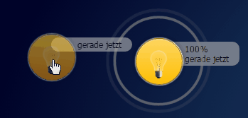

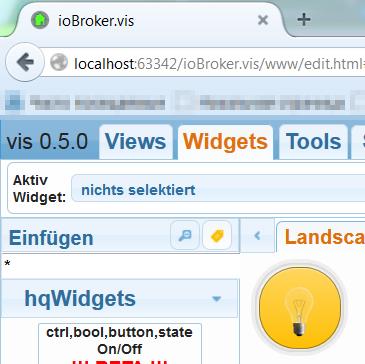

                starfish last edited by
                Hier sind die Buttons nach dem Einfügen nicht rund, sondern viereckig - was mach ich jetzt schon wieder falsch ??? 291_button.png
                  Du musst den eckenradius definieren.
                  War in dashui auch schon so.
                  Gesendet von meinem Cynus T7 mit Tapatalk
                    achso, nein, dashui hatte ich nicht eingesetzt. jetzt ist der button rund, aber es gibt noch schwarze Reste links und oben. da ist noch etwas feintuning angesagt.
                    • Bluefox
                      @starfish:
                      achso, nein, dashui hatte ich nicht eingesetzt. jetzt ist der button rund, aber es gibt noch schwarze Reste links und oben. da ist noch etwas feintuning angesagt. `
                      Was meinst du? Ich sehe keine Reste.
                        ist nicht wirklich wichtig, ich hab auch noch keinen schönen Rand drum herum.

                            @starfish:
                            filename="rund.PNG" index="0">~~ `
                            Was für einen Browser hast du?
                              @Bluefox:
                              @starfish:
                              filename="rund.PNG" index="0">~~ Was für einen Browser hast du?
                              … ich glaubs ja nicht, schon wieder auf diese doofen Browser reingefallen
                              Firefox (v.38) macht viereckige Buttons
                              Chrome macht schöne runde Buttons
                              • Bluefox
                                @starfish:
                                @Bluefox:
                                @starfish:
                                filename="rund.PNG" index="1">~~ Was für einen Browser hast du?
                                Chrome macht schöne runde Buttons `
                                Ich kann dein Problem nicht reproduzieren ich habe FF 37 (Windows)
                                Und bei mir nach border-radius editieren ist alles rund und schön.
                                  hallo Bluefox, naja, möglicherweise ist es doch browser-spezifisch (ff v.38 ) oder eben PC-spezifisch, bei meinem Laptop mit ff 37 sehe ich auch keine "schwarze Reste" eigentlich ist das Ganze kein Problem, Interessant allerdings, dass es beim Chrom kein border-radius braucht (verifiziert auf 2 verschiedenen PC´s). Einfach rüberziehen und rund ists. Danke jedenfalls fürs Anschauen.
                                  • Bluefox
                                    @starfish:
                                    hallo Bluefox, naja, möglicherweise ist es doch browser-spezifisch (ff v.38 ) oder eben PC-spezifisch, bei meinem Laptop mit ff 37 sehe ich auch keine "schwarze Reste" eigentlich ist das Ganze kein Problem, Danke jedenfalls fürs Anschauen. `
                                    Ich habe jetzt auch mit FF38.0.1 ausprobiert und sehe auch kein Problem. Hast du OSX?
                                    Das ist browser Problem. Firefox kennt nur (denke ich) "-moz-border-radius-topright" oder "-webkit-border-top-right-radius" und deswegen am Anfang greift die Default-Einstellung vom Widget (border-radius: 50px) nicht. Danach aber wird Border-Radius mit der Hilfe von jquery eingestellt und jquery kennt das Problem und nimmt richtigen Flag dafür.
                                      @Bluefox:
                                      Ich habe jetzt auch mit FF38.0.1 ausprobiert und sehe auch kein Problem. Hast du OSX? `
                                      Nein Kein OSX - aber ich konnte das "Problem" auf einen einzelnen PC einschränken, also ist es wohl kein echtes Problem.

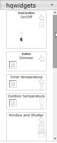

                                          Mercyful last edited by
                                          Hallo!
                                          Ich habe mir die HQWidgets ebenfalls mal auf meinem Raspberry installiert, aber leider sehe ich nur was im angehängtem Screenshot
                                          zu sehen ist.
                                          Weiterhin kann ich diese Widgets nicht auswählen und in meine View legen.
                                          Installiert habe ich die Widgets über die CLI vom Rasperry mit
                                          ./iobroker stop
                                          npm install iobroker.vis-hqwidgets
                                          ./iobroker start
                                          Diese ist auch ohne Probleme durch gelaufen, ich kann sie nur nicht nutzen.
                                          Was ist zu tun? Werden weitere Infos benötigt?
                                          Danke und Gruß
                                          Mercy
