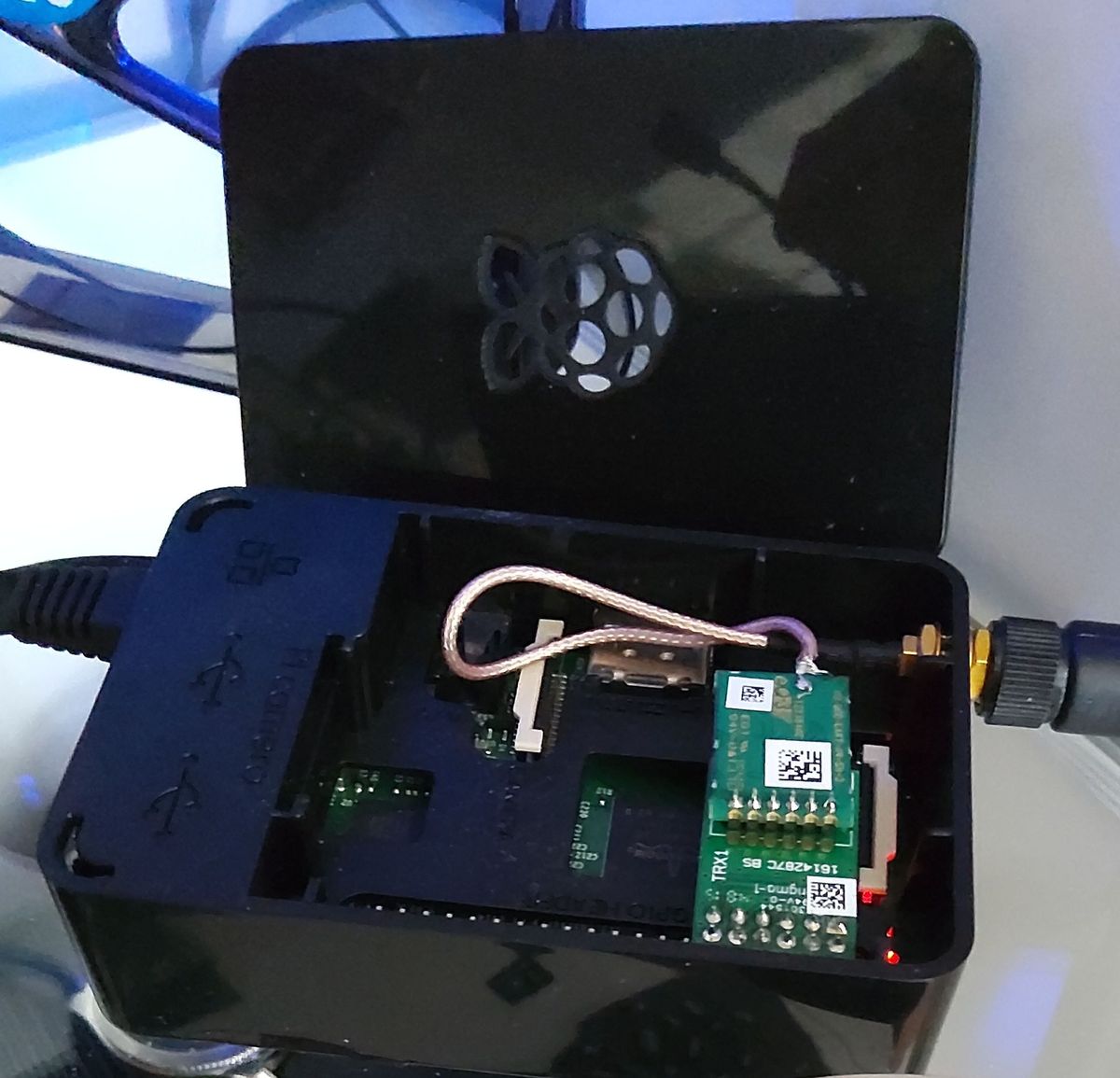

                                    Homoran Global Moderator Administrators @Dr. Bakterius last edited by
                                    @dr-bakterius sagte in Einbindung Homematic System:
                                    aber in ein bestehendes RasPi-Gehäuse passt das meist nicht mehr
                                    doch!
                                    Standard Billig Gehäuse (allerdings hier Pi2)
                                    Und wenn man schon bastelt, kann man gleich das große Modul nehmen

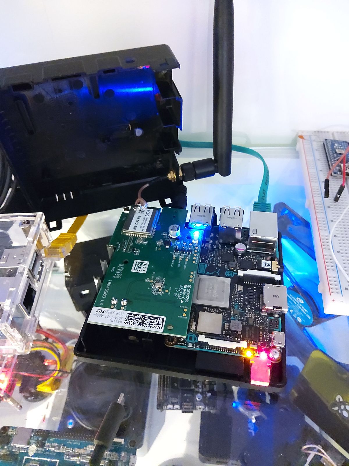

                                    dann brauchst du aber ein komplett anderes Gehäuse in dem auch noch nach oben Platz für die GPIO Verlängerung ist.
                                    Das Charly Gehäuse reicht dann nicht.
                                    hier allerdings mit einem Tinkerboard
