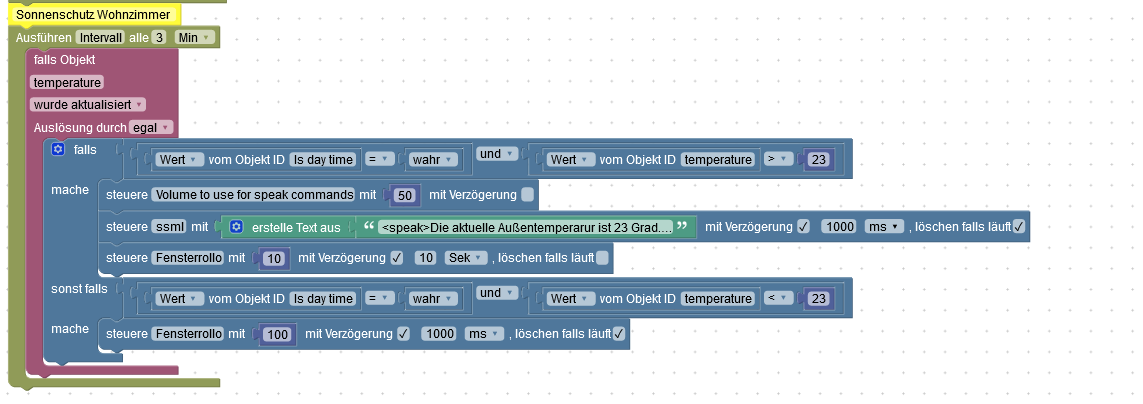

      Hallo
      Ich habe mal eine Frage zu einem Blockly
      Ich habe für den Sonnenschutz mit einem Rollo ein Blockly gebastelt das bei einer bestimmten Temperatur das Rollo runter bzw. hochfährt.
      Da hat auch gut funktioniert bis ich noch eine Ansage mit Alexa eingebaut habe. Jetzt sagt sie das nicht nur einmal, wenn das Rollo runter fährt, sondern ständig in kurzen Abständen.
      Muss ich diesen Intervall auch überhaupt nehmen oder wie oft und in welchen Abständen wird sonst die Temperatur getriggert?
      Ich möchte das nur einmal die Ansage kommt, wenn das Rollo runter fährt.
      Mit dem Shuttercontrol adapter geht es leider nicht da dort mindestens 2 Komponenten vorhanden sein müssen Außentemperatur und Lichtsensor usw.

          • Asgothian
            Asgothian Developer @biker1602 last edited by Asgothian
            @biker1602
            Was du da gemacht hast, mal in "normale" Worte übersetzt.
            Mache alle 3 Minuten:
            Trage in die Überwachungsliste ein, das wenn die Temperatur aktualisiert wurde folgendes passieren soll:
            • Tagsüber und bei Temperatur über 23 Grad: Melde die Temperatur, steuere das Rollo in 10 sekunden an
            • Tagsüber und bei Temperatur unter 23 Grad: steuere as Rollo in 1 Sekunde.
            Du hast 2 Optionen:
            • Lass das Intervall weg - die Aktion wird durch die geaenderte Temperatur gesteuert - das ist die gute option
            • Lass das "falls Objekt" weg, dann läuft die Aktion alle 3 Minuten - das ist die Holzhammer oder "heartbeat" Methode.
            Weiterhin solltest du noch
            • den Haken bei "löschen falls läuft" bei der Ansteuerung des Rollo in 10 sekunden setzen
            • Wenn du das Intervall beseitigt hast: Überall da wo du "wert von object temperature" drin stehen hast auf diesen Baustein wechseln, und da statt "object ID" "wert" auswählen. Das ist dann der Temperaturwert der den Trigger ausgelöst hat.
            • Mit einem Falls deine Nachricht absichern. Entweder auf max 1 Nachricht pro x Minuten oder auf nur wenn die Temperatur über 23 Grad steigt oder so etwas.
            A.

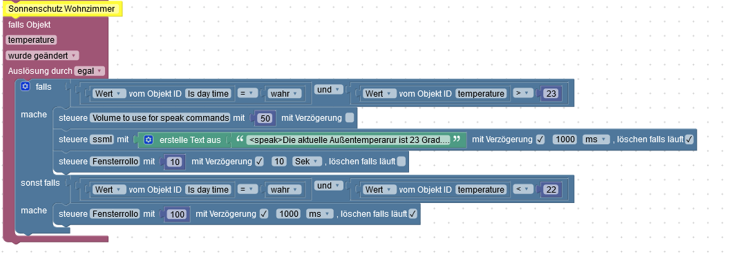

                  biker1602 @Asgothian last edited by
                  @asgothian
                  aber was kann ich denn machen das von Alexa die Ansage nur einmal kommt, wenn die Temperatur 23 Grad erreicht hat und das Rollo runter geht. Wenn die Temperatur aber 24 Grad ist, soll sie nichts sagen da das Rollo ja eh schon unten ist.
                  So habe ich es jetzt.

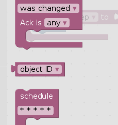

                  • Asgothian
                    @biker1602 siehe hier

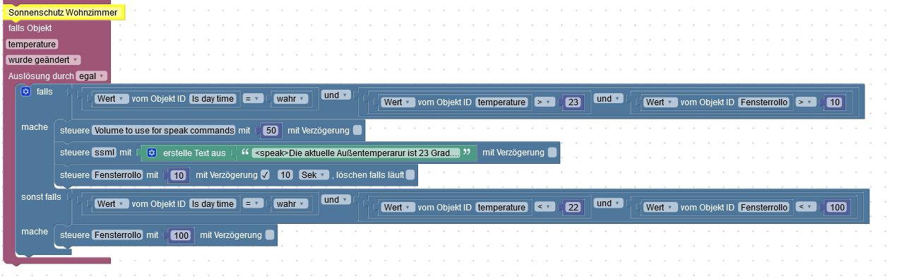

                      @asgothian so?
                      • Asgothian
                        @biker1602
                        Zum Beispiel, ja.
                        Allerdings bekommst Du trotzdem unter Umständen mehrere Meldungen, da du das Rollo ja erst 10 sekunden nach der Meldung zu fährst.
                        A.
