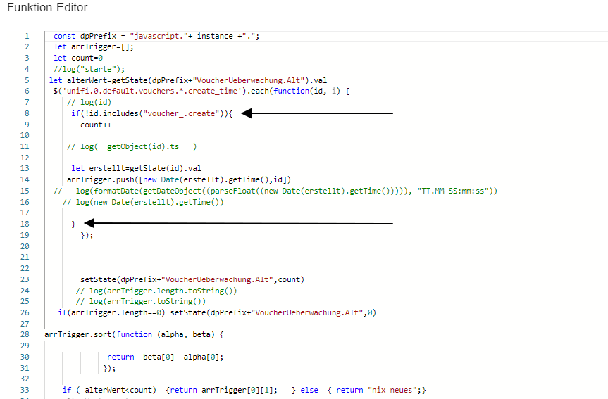

      mit diesen Skript konnte ich "fast" mein vorhaben realisieren 🙂 Und zwar die Anzeige des letzten gültigen Vouchers. Wenn kein Voucher vorhanden ist dann soll "NIX" etc. in einen definierten Datenpunkt stehen.
      Das Problem ist aber, das der Zählwert der alten Vouchers nicht auf 0 springt, sondern auf 1 stehen bleibt, wenn kein Voucher mehr vorhanden ist. Was muss ich an diesen Script ändern das dies gefixt ist?
      @liv-in-sky Zur Info da es dein Script war 🙂 Aber vielleicht kann ja ein anderer von euch Profis das auch lösen.
      • liv-in-sky
        liv-in-sky @draexler last edited by
        @draexler
        bei meinen tests wird unter vouches ein voucher angezeigt (mit null werten), auch wenn kein "richtiges" voucher angelegt ist.
        teste mal diese erweiterung zum script, ob es dann besser ist - bzw ob dann "0" drin steht - muss in die function"abfrage" rein
        if(!id.includes("voucher_.create")){
        draexler 1 Reply Last reply Reply Quote 1
        • draexler
          draexler @liv-in-sky last edited by
          @liv-in-sky said in Unifi Voucher Anzeige:
          WOW, super für die schnelle Hilfe. Erste Test waren erfolgreich.
          Danke dir.

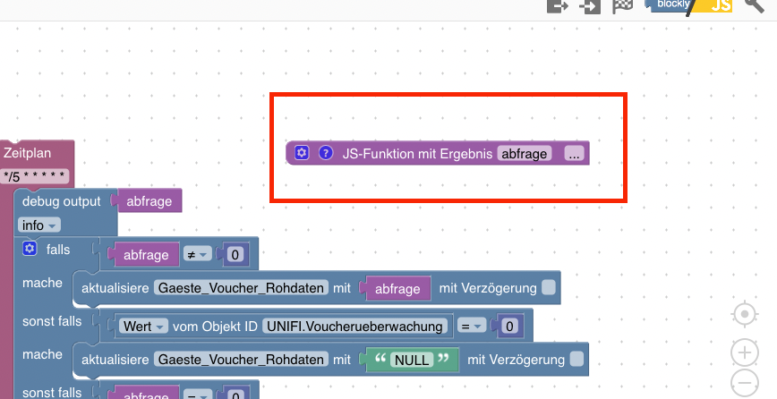

                  @jensus11: Also ich habe dafür zwei eigene Datenpunkte. In ein Datenpunkt wird die "Rohinformation" aus dem oberen Script eingetragen und aus dieser "extrahiere" ich den Code in ein anderes. Das ganze Steuere ich über ein HTML Basic Widget in der VIS -> Deswegen wirst du im Skript auch "PUSH" finden. Das ist nur für die Anzeige in der VIS.

                    jensus11 last edited by
                    @draexler sagte in Unifi Voucher Anzeige:
                    [gelöst] Unifi Voucher per Telegram senden
                    @draexler
                    Wie machst du das denn mit dem Extrahieren vom Code? Bei mir wird mit dem ersten Skript nur ein Datenpunkt erzeugt in dem die Anzahl der vorhandenen Codes steht, aber nicht der Code selber.
                    Diesen finde ich nur im Objektordner vom Unifi-Adapter.
                    draexler 1 Reply Last reply Reply Quote 0
                    • draexler
                      draexler @jensus11 last edited by draexler
                      @jensus11 Hast du schon die Datenpunkte angelegt wie sie auch im extrahierten Blockly sind? Auch die in der JS FunktionBildschirmfoto 2021-08-07 um 17.44.27.png
                      Ich halte die Datenpunkte im 0_Userdata fest, damit ich alles an einen Ort habe.
