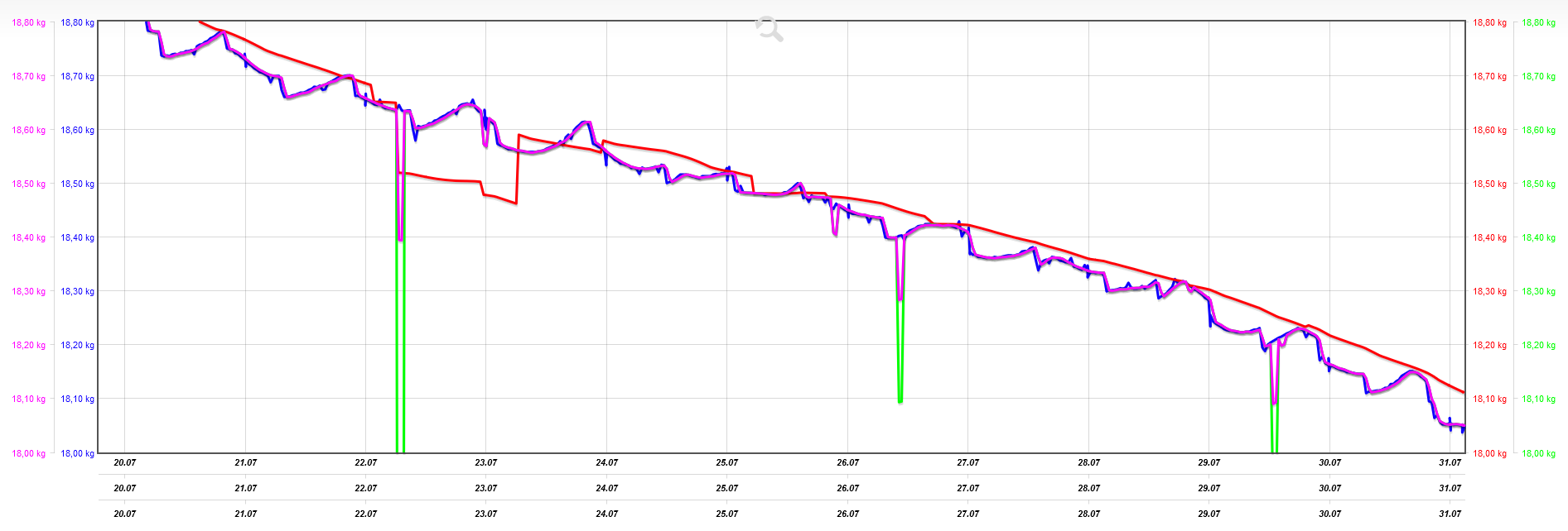

      Hallo Zusammen,
      ich messe mit einer Wäge Zelle über einen Raspberry Pi das Gewicht meiner Gasfalsche.
      Dabei habe ich natürlich leichte Ausreißer in der einzelnen Messung.
      Aus diesem Grund versuche ich das Messergebnis etwas zu glätten.
      Leider habe ich ab und zu extreme Ausreißer.
      Aus diesem Grund habe ich mittlerweile 2 verschieden Arten wie ich den Durchschnitt berechne.
      Im Bild sind die Ergebnisse meiner Berechnungen zu sehen.
      Zu erklärung:
      • Blaue Line --> Aktueller Messwert ohne jegliche Berechnung
      • Grüne Line --> Messwert wird in einem Blockly Skript jede Minute in eine Liste gespeichert und der Durchschnitt berechnet (liste wird nur im Skript gespeichert)
      • Rote Line --> Art ist dieselbe wie grüne Line jedoch alle 10 Minuten und dann der Durchschnitt auf 24 Stunden Berechnet.
      • Lila Line --> Java-Skript speichert jede Minute den aktuellen Messwert in einem eigenem Objekt (60 Stück angelegt) danach Summiert es die 60 Objekte, teilt dies durch 60 und speichert den Wert in einem anderem Objekt ( Lila-Line ) ab.
      Ich dachte am Anfang das es eventuell an einer Art Temporären Liste in Blockly liegt.
      Aus diesem Grund habe ich mir den Aufwand gemacht 60 Objekte anzulegen und die Werte Global abzuspeichern.
      Da es aber dasselbe verhalten zeigt wie das Blockly Skript weiß ich nicht mehr weiter was ich falsch mache.
      Kann mir jemand einen Tipp geben was ich falsch mache / wo mein denk Fehler ist.
      Ich verstehe vor allen nicht warum der Durchschnitt von jetzt auf gleich so fallen kann obwohl der echte Messwert gar nicht so extrem schwankt.
      Über Tipps wäre ich echt froh.
      Viele dank im Voraus
      Bruce

          paul53 @ecurb last edited by
          @ecurb sagte: obwohl der echte Messwert gar nicht so extrem schwankt.
          Sicher? Lasse mal einen kürzeren Zeitraum (um den Aussetzer) darstellen oder schau in die History-Tabelle.

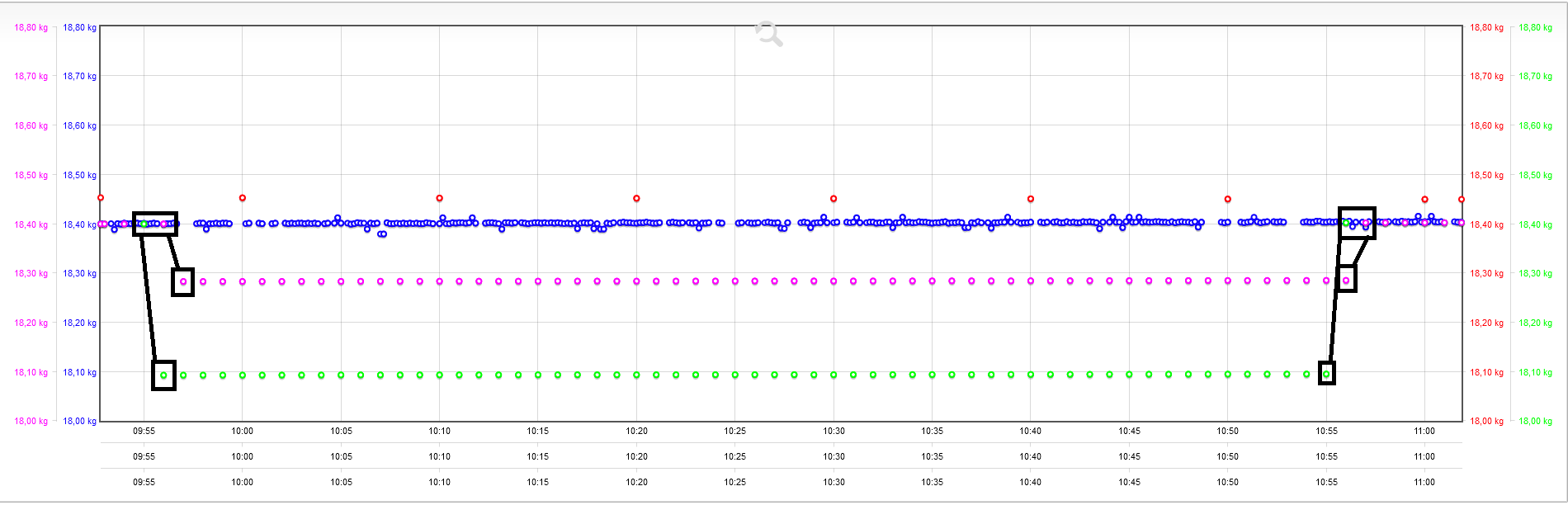

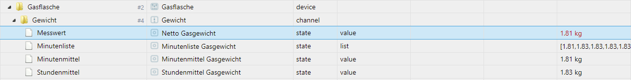

            ecurb @AndyGR42 last edited by
            hey vielen Dank schon mal für die Antworten
            @andygr42
            Reingeschaut habe ich noch nicht in die Tabelle. Immer nur mit "Flot" wenn ich dort so na ran gehe das ich die einzelnen Messwerte als punkte sehen kann sieht es so aus das nur die Berechneten werte "Springen".
            Dein Skript muss ich mir mit etwas zeit anschauen und auf mich anpassen. (Bin in der Java Welt noch nicht ganz so sicher wie in anderen Welten).
            Ich denke aber das ich es die Tage abends schaffe.
            meinst du eventuelle so?
            Ich finde da kann man schön sehen das alle:
            • 10 Minuten ein Roter Messwert erscheint
            • 1 Minute ein grüner & lila punkt erscheint.
            • Blaue Punkte kommen je nach geändertem Messwert. Also unregelmäßig.
            Vielen Dank noch mal sobald ich weitermachen konnte melde ich mich wieder.

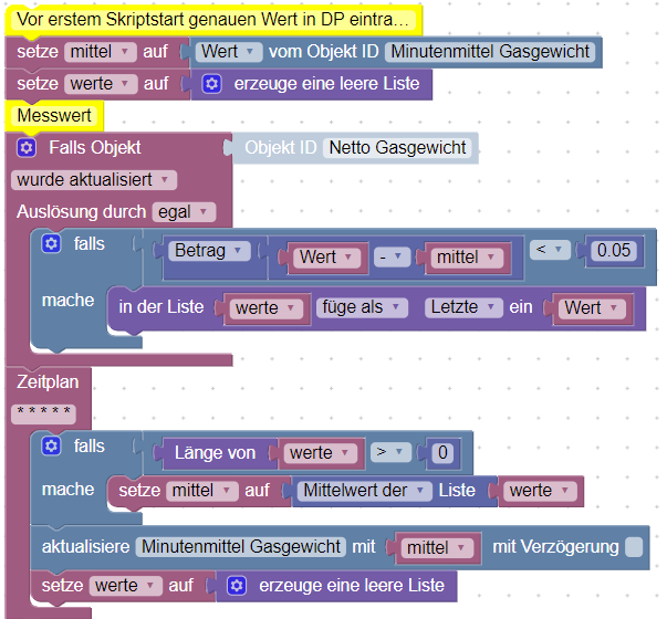

              paul53 @ecurb last edited by paul53
              @ecurb sagte: meinst du eventuelle so?
              In dieser Darstellung sieht man keine Ausreißer unter 18,00 kg.
              EDIT: Da innerhalb einer Minute eine ausreichende Anzahl Messwerte eingehen, würde ich Ausreißer so ausschließen:
              const idMesswert = '...';
              const idMittel = '...';
              // vor erstem Skriptstart Wert manuell so genau wie möglich in Datenpunkt eintragen
              var mittel = getState(idMittel).val;
              var werte = [];
              function mathMean(myList) {
                return myList.reduce(function(x, y) {return x + y;}) / myList.length;
              on({id: idMesswert}, function (dp) {
                if(Math.abs(dp.state.val - mittel) < 0.05) {
                  werte.push(dp.state.val);
              schedule("* * * * *", function () {
                if(werte.length) mittel = mathMean(werte);
                setState(idMittel, mittel, true);
                werte = [];
              Blockly-Version:

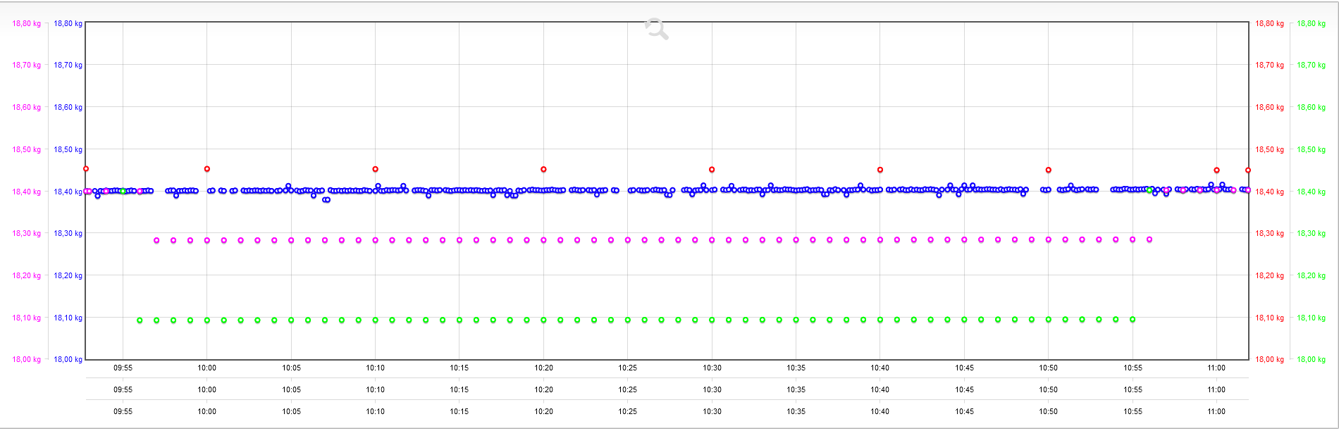

                ecurb @paul53 last edited by ecurb
                Hey
                ich habe das mal erstellt und gestartet. Morgen denke ich kann ich sehen ob es funktioniert.
                Es stimmt schon das der Blaue wert keine großen Ausreißer hat.
                Genau aus diesem Grund verstehe ich ja nicht warum meine durchschnitts berechnung quasi Springt.
                links und rechts springt der wert. Wärend dessen ist der wert dann wieder konstant.
                Und ich berechne den durchschnitt ja in 2 verschiedenen Skripten und auf 2 verscheidene arten.
                Viele grüße
                Bruce

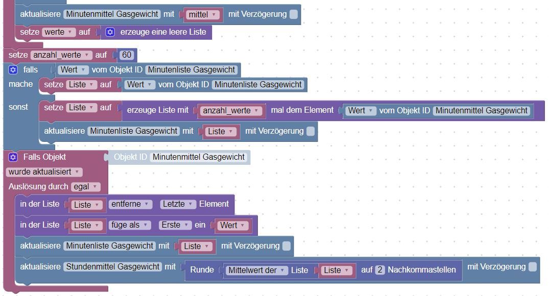

                • Asgothian
                  Asgothian Developer @ecurb last edited by Asgothian
                  @ecurb
                  Zeig doch bitte mal dein Blockly Skript. Es sieht so aus als ob da etwas nicht zusammen passt.
                  Die rote und grüne Linie passen prinzipiell zusammen - was mich auf einen systematischen Fehler in deine, Skript schließen lässt.

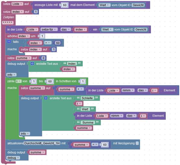

                    MartyBr @Asgothian last edited by
                    @ecurb
                    Ich nutze das geniale Script von @paul53 .
                    Das berechnet dir für beliebige Datenpunkte gemittelten Werte und Min und Max Werte. Das kannst du einfach um weitere DPs mit einem Eintrag im Config-Teil erweitern.
                    Das läuft bei mir mit fast allen Wetterwerten meiner Wetterstation absolut unauffällig und stabil:
                    https://forum.iobroker.net/topic/1037/gleitender-durchschnitt-min-max-über-def-zeitraum
                      @ecurb sagte: Es stimmt schon das der Blaue wert keine großen Ausreißer hat.
                      Oder man sieht sie nur nicht, da Werte unter 18,00 kg nicht dargestellt werden. Stelle mal das Minimum für die blaue Kurve auf 0 kg.
                      Für eine Glättung der Kurve sollte ein gleitender Mittelwert über 60 Minutenwerte ausreichend sein. Hier eine entsprechende Erweiterung:
                      Unter "0_userdata.0":
                      Das "Netto Gasgewicht" (Gewicht - Leergewicht der Gasflasche) würde ich allerdings in einem Alias abbilden.

                        Hallo Zusammen,
                        auf die schnelle hier meine beiden Skripte. Dies habe ich als zweites erstellt da ich das Problem mit dem Blocky Skript hatte. Um keine Fehler zu machen bei einer Schleife habe ich es in einzelne Bedingungen gemacht um erst einmal die Funktion zu prüfen.

                        das Entspricht der Lila Linie.
                          @ecurb sagte: das Entspricht der Lila Linie.
                          Die Werte zur Mittelwertbildung werden unmittelbar nach dem Schreiben wieder eingelesen, was aufgrund der asynchronen Ausführung von setState() nicht (oder nur manchmal) funktioniert. Außerdem sind 60 Datenpunkte Overkill, da ein Datenpunkt vom Typ "Liste" ("array") ausreicht (siehe meine Erweiterung).
                          @ecurb sagte in Sprung bei Durchschnittsberechnung:
                          und nun kommt die Grüne Line
                          Die Liste wird bei jedem Skriptstart mit dem zufälligen Messwert gefüllt.
                          Beide Skripte sollen eigentlich das gleiche machen (gleitender Durchschnitt über 60 Minutenwerte).
                            @ecurb sagte: links und rechts springt der wert. Wärend dessen ist der wert dann wieder konstant.
                            Mir fällt auf, dass die Dauer der Abweichung genau eine Stunde beträgt, d.h. in der Liste weicht ein Wert - abgetastet um 9:56 Uhr - stark nach unten ab und nach einer Stunde ist dieser Wert "raus geschoben". Dieser Wert ist wahrscheinlich 0, da die Abweichung ca. -0,3 (18,4 / 60) beträgt.
                            776
                            12
                            732
